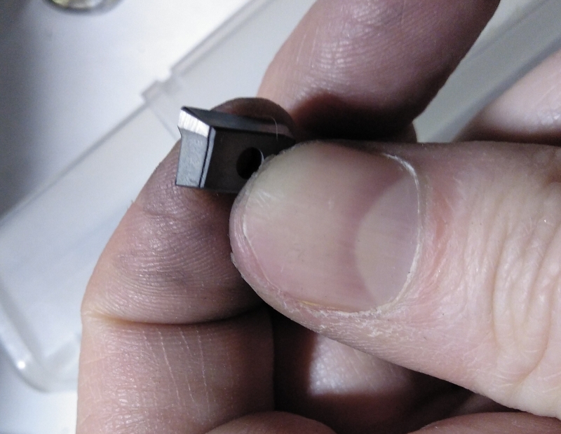

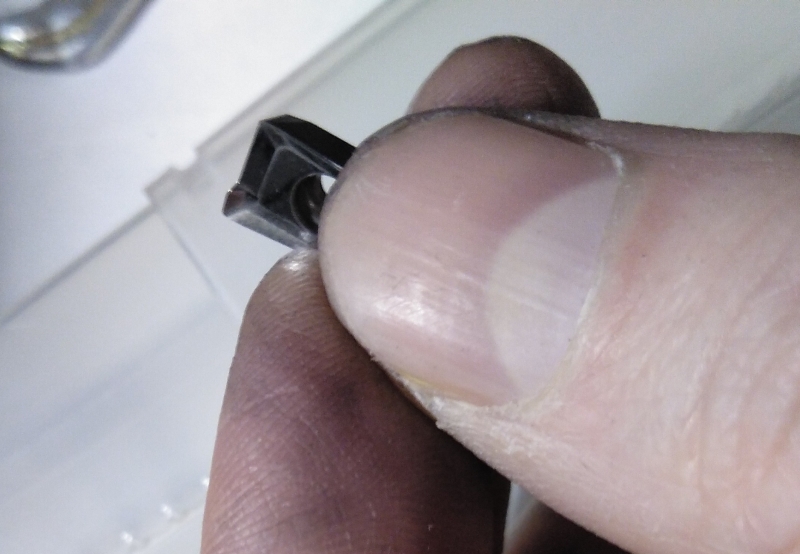

У пластин APKT1003 MA выборка сделана, должны меньше попой тереть.
Только они не подошли для той державки, что я купил. Пришлось подтачивать по ширине немного и использовать только один зуб.
Когда резал 1 зубом 16мм державки с подачей на зуб порядка 0,05мм по показаниям ПЧ (смотрел как ПЧ наваливает частоту, компенсируя скольжение) нагрузка была примерна такая же как 3-х зубой 8-кой с подачей чуть более 0,03мм.
обороты в обоих случаях были 7500.
Гребешки после державки были до 0,02мм после фрезы до 0,01мм. Индикатор Shahe цифровой с цмр 0,01мм.
пластина2.jpg (3807 просмотров) <a class='original' href='./download/file.php?id=174064&mode=view' target=_blank>Загрузить оригинал (278.2 КБ)</a>
пластина.jpg (3807 просмотров) <a class='original' href='./download/file.php?id=174065&mode=view' target=_blank>Загрузить оригинал (227.6 КБ)</a>

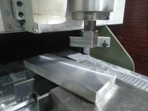

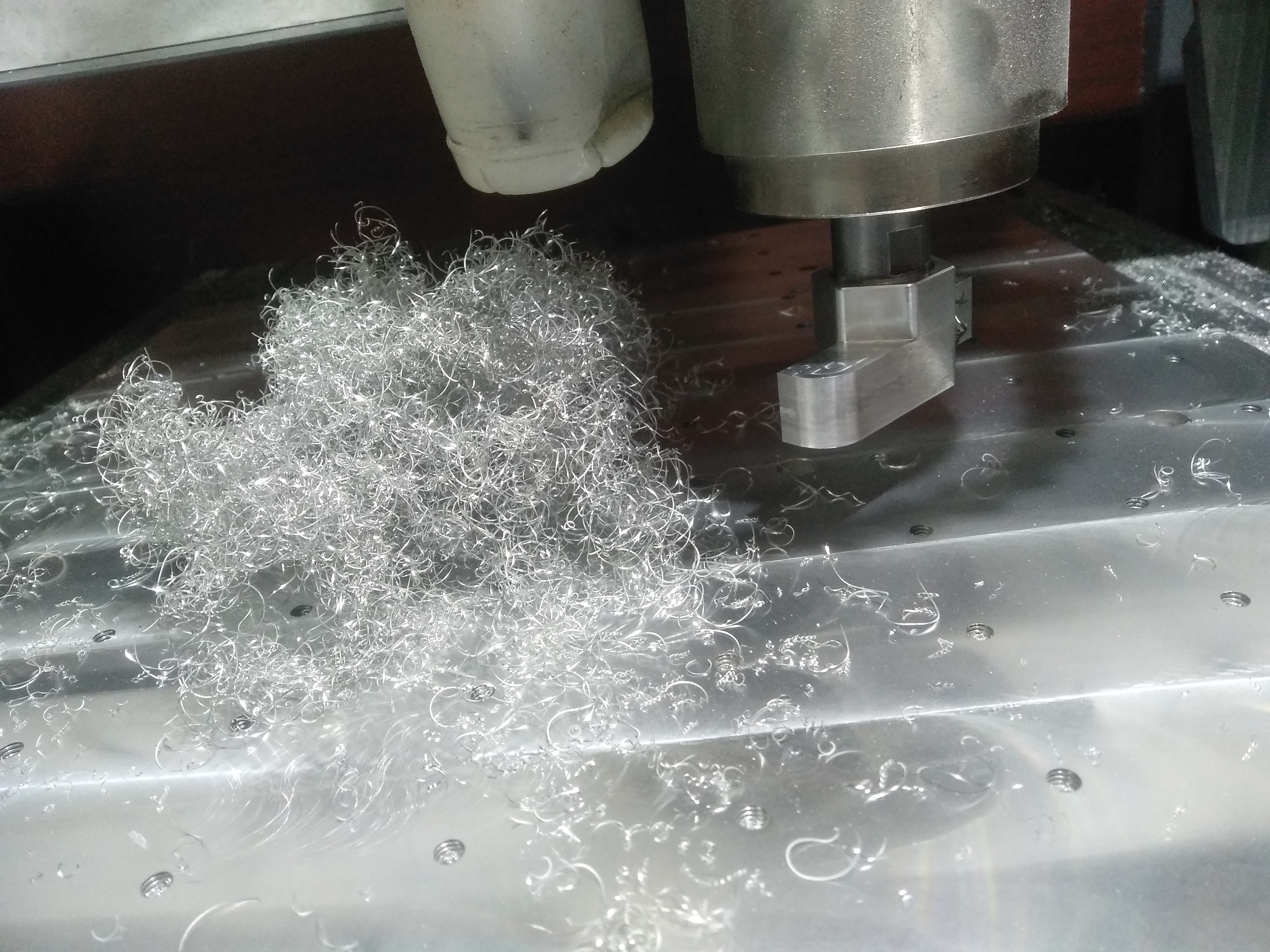

Закину и сюда фотку сковороды, а то в моей теме потеряются фотки
IMG_20200113_175029.jpg (3638 просмотров) <a class='original' href='./download/file.php?id=174956&mode=view' target=_blank>Загрузить оригинал (3.95 МБ)</a>

Фрезернул видос, смотрите

Re: Сковородочка
Как пластинки держат такие скорости резания , нет мне покоя от этой темы :hehehe:
При 6000 скорость резания немного больше 1100 м/мин
Держалка зачётная :good:

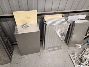

Re: Сковородочка
пластинки держат норм. ровнял недавно 20 заготовок размером близким к 600х400 с двух сторон и пластины не переворачивал в процессе.
режимы у меня обороты 8000 подача 1500 сьем по 0.5мм

Re: Сковородочка
с бт30 и норм станком можно использовать обычные сковородки на обычных режимах. мои противоестественные ркжимы сделаны умышленно чтобы навалить подачу и был хоть какойто момент у шпинделя. можно поставить 3000 оборотов и подачу 400 и это будет более правильный режим но он такой нафиг не интересен. потому режим неправильный но экономически очень эффективный сокращает время обработки плоскостей в 5 раз относительно обычной 12мм фрезы которую допустимо использовать по феншую.
Re: Сковородочка
Фрезернул стол. Непривычно видеть огромные полосы. Всем буду говорить что на ОЦ фрезеровал стол)))
IMG_20200114_165014.jpg (3489 просмотров) <a class='original' href='./download/file.php?id=174979&mode=view' target=_blank>Загрузить оригинал (5.08 МБ)</a>
