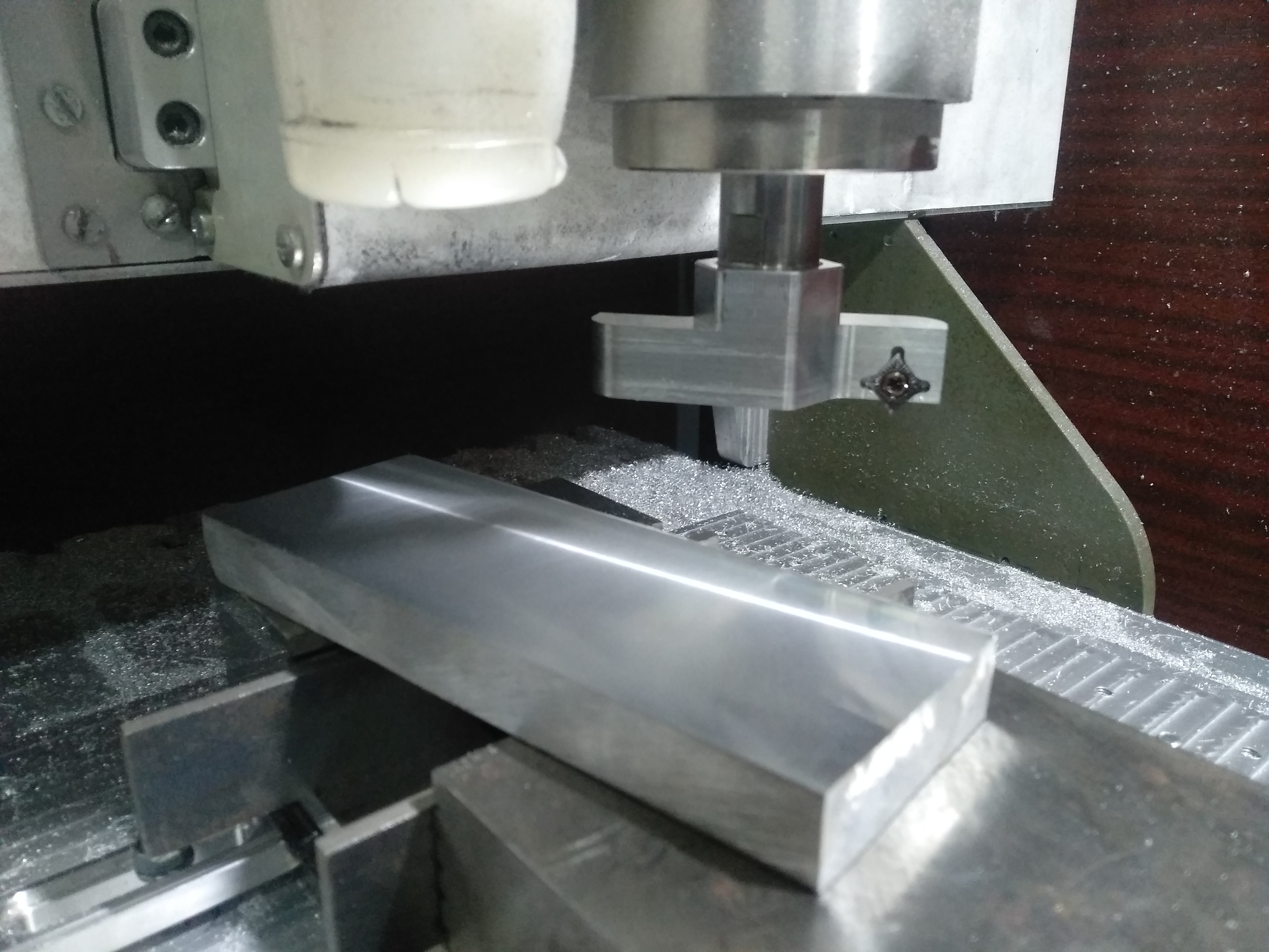

У пластин APKT1003 MA выборка сделана, должны меньше попой тереть.
Только они не подошли для той державки, что я купил. Пришлось подтачивать по ширине немного и использовать только один зуб.
Когда резал 1 зубом 16мм державки с подачей на зуб порядка 0,05мм по показаниям ПЧ (смотрел как ПЧ наваливает частоту, компенсируя скольжение) нагрузка была примерна такая же как 3-х зубой 8-кой с подачей чуть более 0,03мм.
обороты в обоих случаях были 7500.
Гребешки после державки были до 0,02мм после фрезы до 0,01мм. Индикатор Shahe цифровой с цмр 0,01мм.

пластинки держат норм. ровнял недавно 20 заготовок размером близким к 600х400 с двух сторон и пластины не переворачивал в процессе.
режимы у меня обороты 8000 подача 1500 сьем по 0.5мм

с бт30 и норм станком можно использовать обычные сковородки на обычных режимах. мои противоестественные ркжимы сделаны умышленно чтобы навалить подачу и был хоть какойто момент у шпинделя. можно поставить 3000 оборотов и подачу 400 и это будет более правильный режим но он такой нафиг не интересен. потому режим неправильный но экономически очень эффективный сокращает время обработки плоскостей в 5 раз относительно обычной 12мм фрезы которую допустимо использовать по феншую.

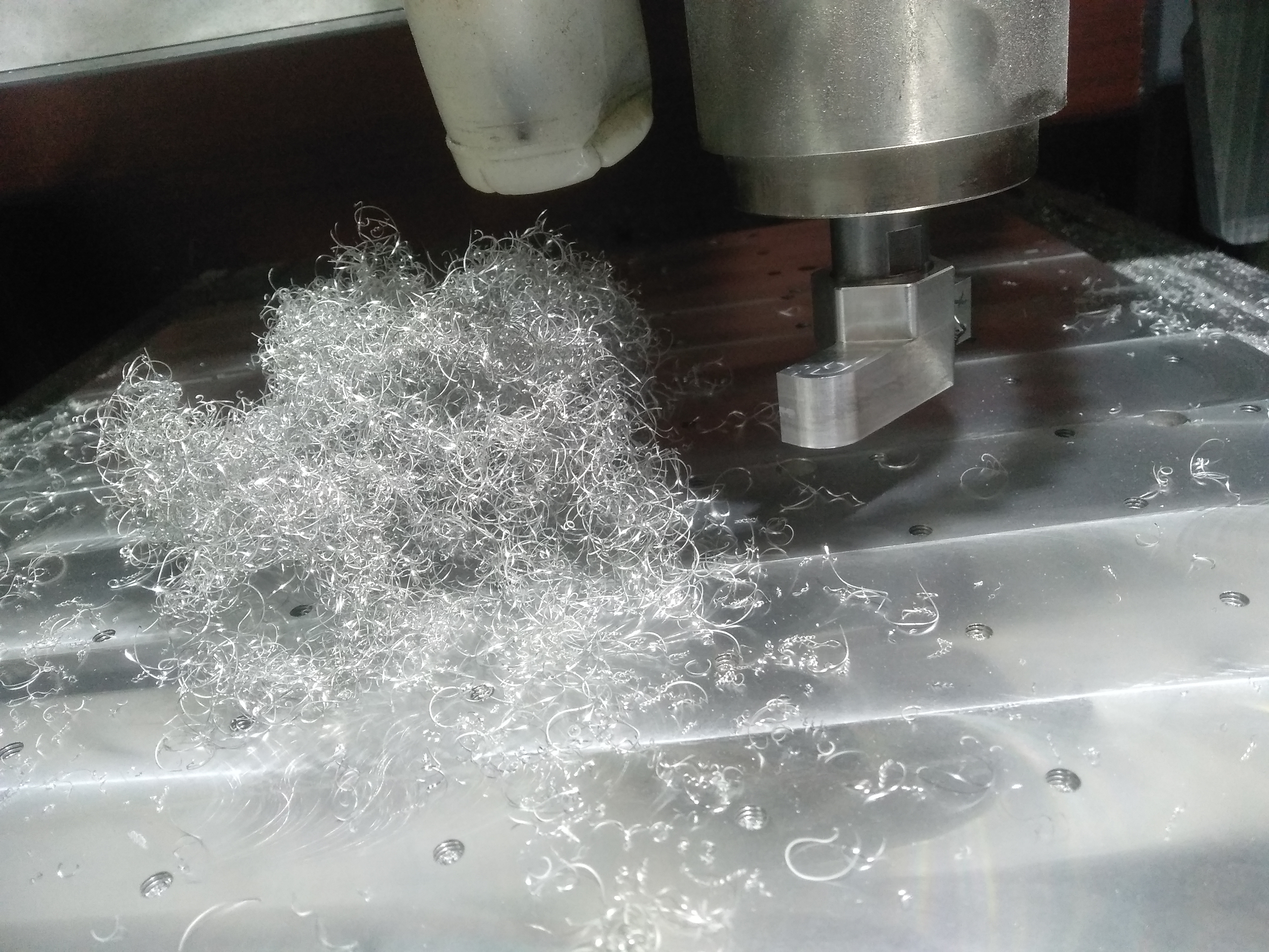

Фрезернул стол. Непривычно видеть огромные полосы. Всем буду говорить что на ОЦ фрезеровал стол)))

sima8520, выборка под пластину без уклона стенок ? Сама пластина с уклоном же на стенках ?

molchec писал(а):sima8520, выборка под пластину без уклона стенок ? Сама пластина с уклоном же на стенках ?
Без уклона выборка. Пластина с уклоном

sima8520, а такая трехзубая резьбо фреза получается на фиксированный шаг, не универсальная ?
Re: Сковородочка
Да, шаг фиксированный
