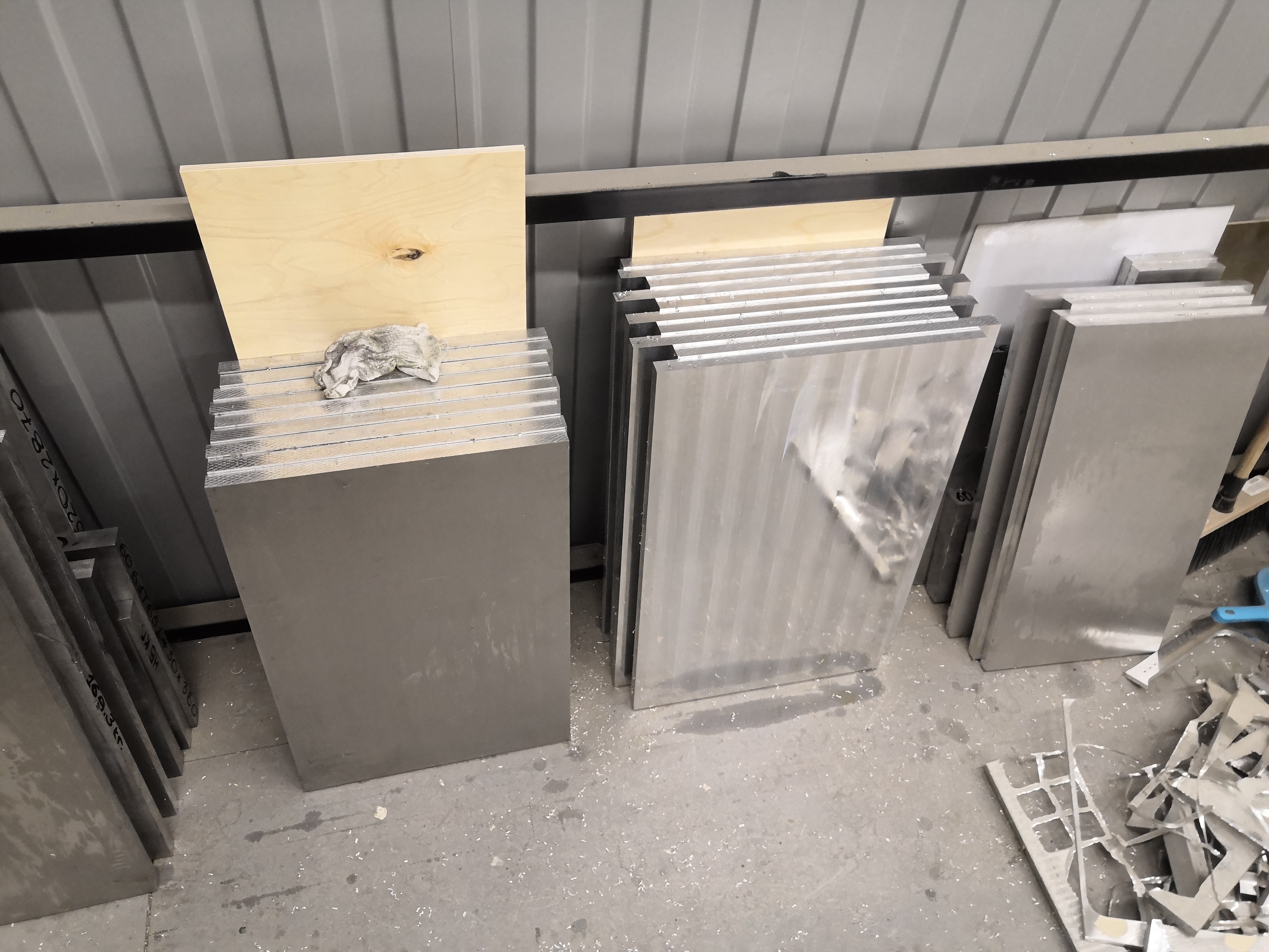

пластинки держат норм. ровнял недавно 20 заготовок размером близким к 600х400 с двух сторон и пластины не переворачивал в процессе.
режимы у меня обороты 8000 подача 1500 сьем по 0.5мм

с бт30 и норм станком можно использовать обычные сковородки на обычных режимах. мои противоестественные ркжимы сделаны умышленно чтобы навалить подачу и был хоть какойто момент у шпинделя. можно поставить 3000 оборотов и подачу 400 и это будет более правильный режим но он такой нафиг не интересен. потому режим неправильный но экономически очень эффективный сокращает время обработки плоскостей в 5 раз относительно обычной 12мм фрезы которую допустимо использовать по феншую.

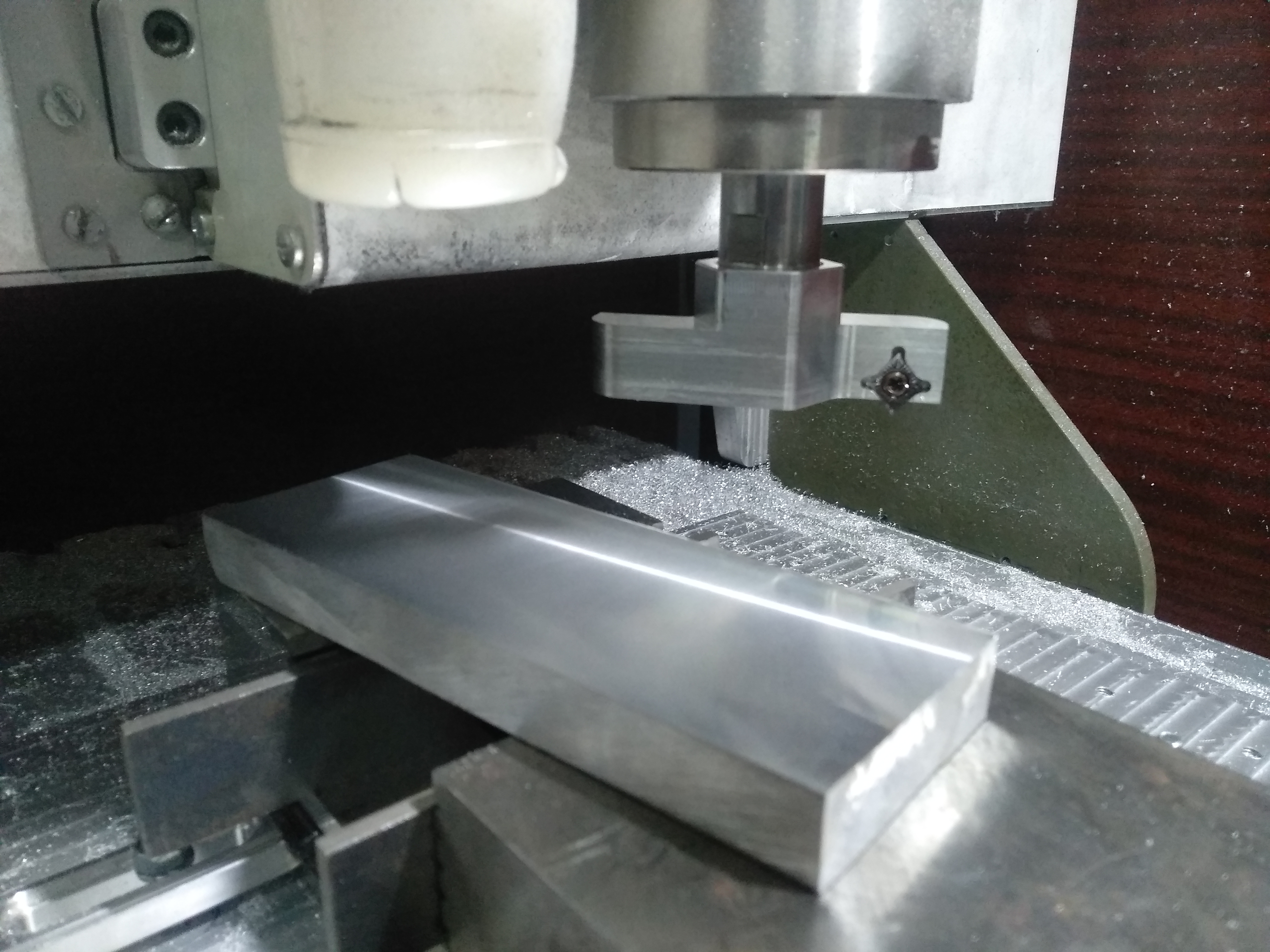

Фрезернул стол. Непривычно видеть огромные полосы. Всем буду говорить что на ОЦ фрезеровал стол)))
