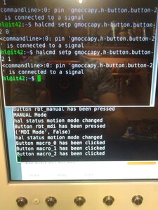

Re: [WIKI] Интерфейс Gmoccapy с нуля.
Сообщение Фрост »
Что послал - понял, куда - нет
Система видит что кнопка запускает макрос, но ничего не происходит
SETP так понимаю видит уже подключенные кнопки и ругается. Версия 2.8.1.13 (обновил сегодня, на результат не повлияло)
IMG_20201219_135218.jpg (5503 просмотра) <a class='original' href='./download/file.php?id=190050&mode=view' target=_blank>Загрузить оригинал (4.02 МБ)</a>

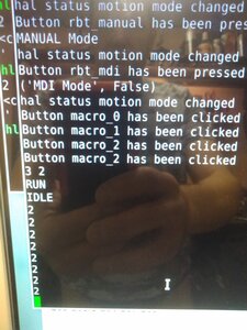

Вторая картинка - это уже мышкой, и макрос запускается
IMG_20201219_135315.jpg (5503 просмотра) <a class='original' href='./download/file.php?id=190051&mode=view' target=_blank>Загрузить оригинал (3.94 МБ)</a>
Фрост
Сообщения: 391
Зарегистрирован: 28 окт 2013, 00:18
Репутация: 23
Сообщение Фрост »
Serg писал(а): ↑ у меня от этого работать не перестанет
Но и не начнет))) Ответ нашелся на linuxcnc.org, это баг gmoccapy, исправлен в обновлении после 31 декабря
