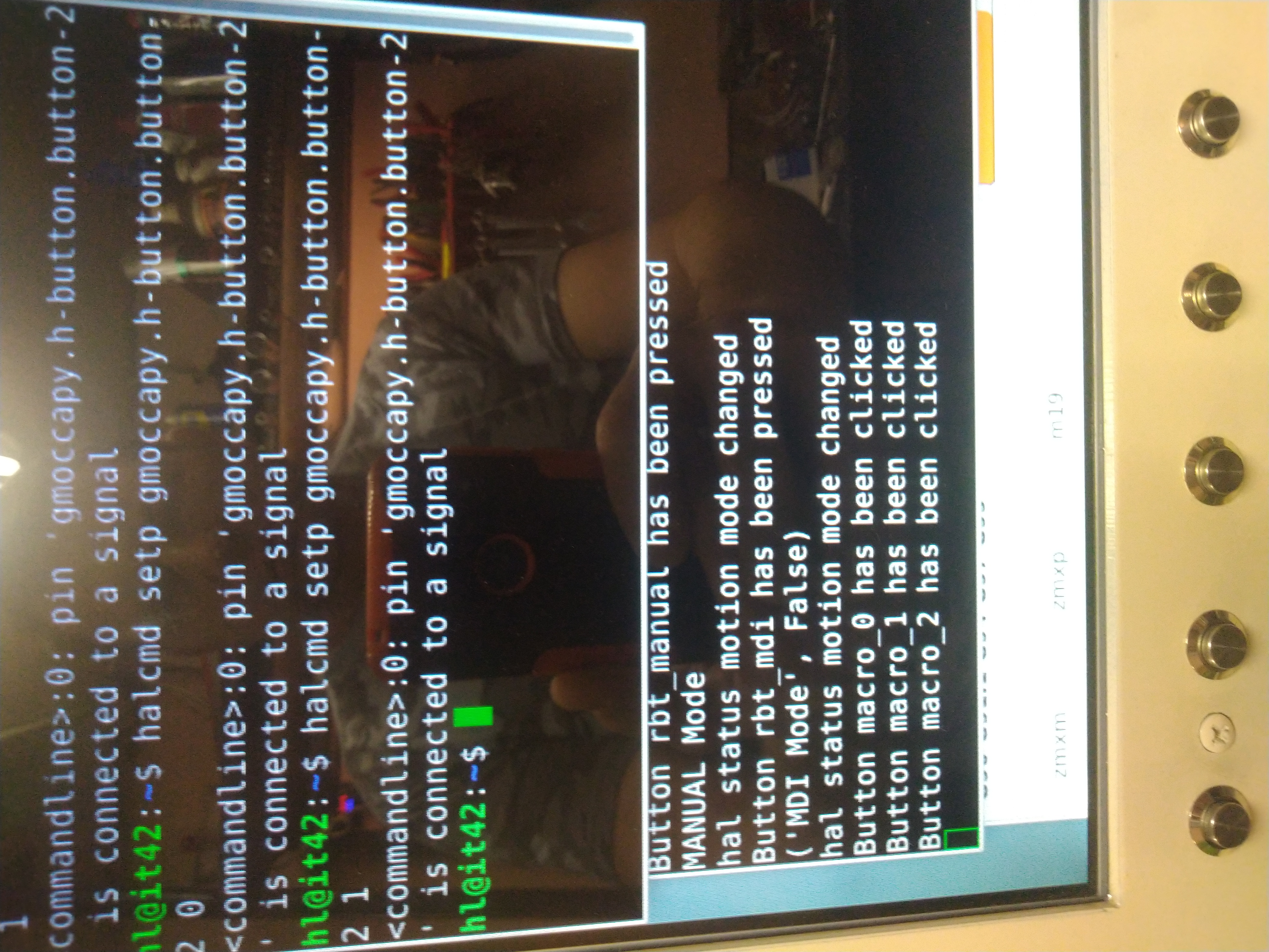

Ну тогда он весьма поверхностно прочитал вопрос - сами хардварные кнопки у меня подключены и работают, через эти же кнопки я свободно запускаю хомление (и другие контекстные функции), но они не запускают ИМЕННО МАКРОСЫ. Вот в этом и вопрос

На видео макрос запускают мышкой, так и у меня все работает, хочется кнопками, ведь понимаю не просто так ограничение на 8 макросов и четкая расстановка в позиции кнопок

Что послал - понял, куда - нет
Система видит что кнопка запускает макрос, но ничего не происходит
SETP так понимаю видит уже подключенные кнопки и ругается. Версия 2.8.1.13 (обновил сегодня, на результат не повлияло)

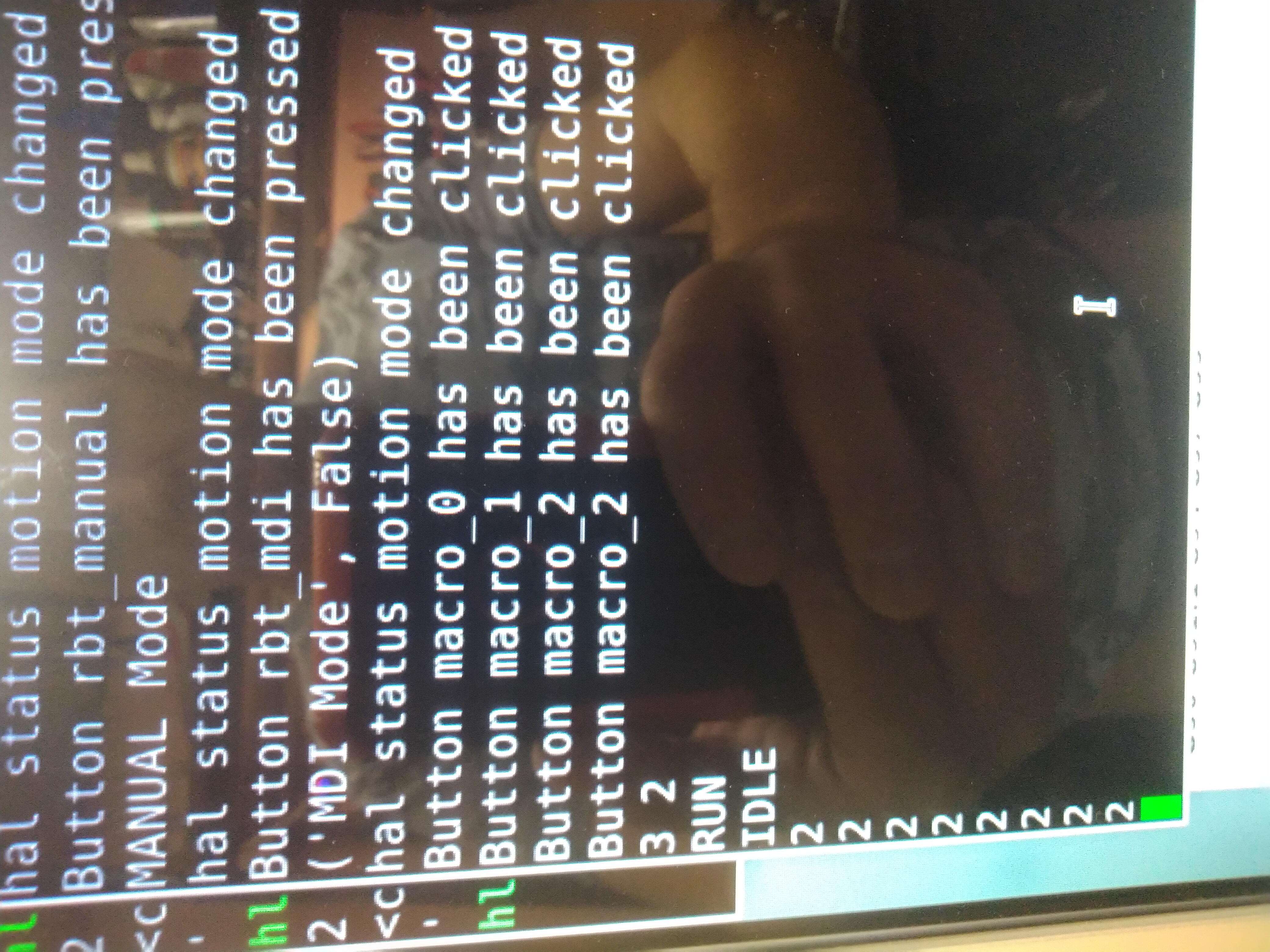

Вторая картинка - это уже мышкой, и макрос запускается

Serg писал(а): ↑ у меня от этого работать не перестанет
Но и не начнет))) Ответ нашелся на linuxcnc.org, это баг gmoccapy, исправлен в обновлении после 31 декабря
