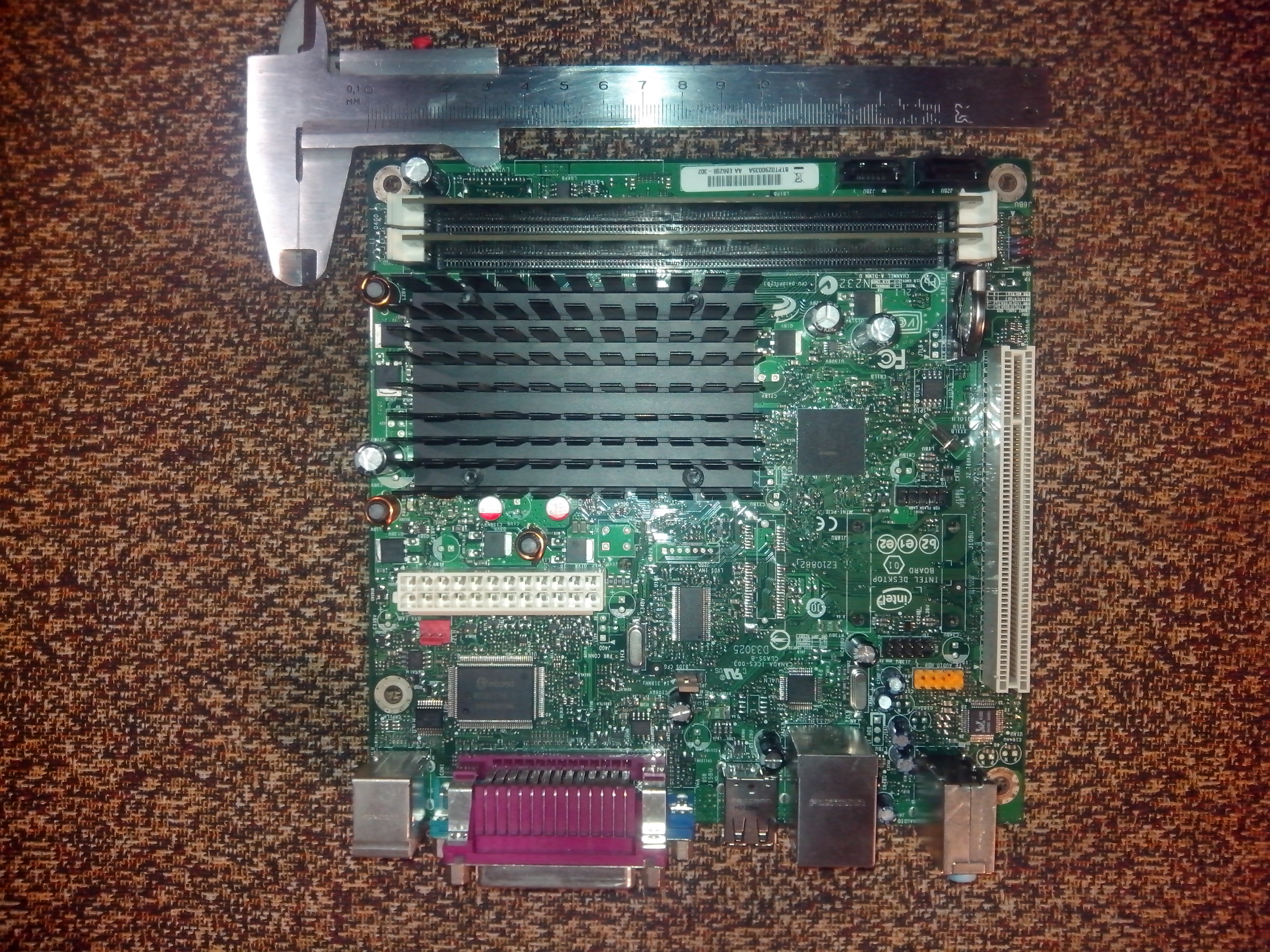

Урвал такую мамку, вернее почти готовый комп. Годно ли оно в "стойку" с месой и линуксом, или нужно что-то мощнее?
Атом 1.6ггц, 945 чипсет, 2гб оперативки.
IMG_20150128_222107.jpg (3038 просмотров) <a class='original' href='./download/file.php?id=41823&mode=view' target=_blank>Загрузить оригинал (1.6 МБ)</a>
Re: Не гравер, но маленький фрезер. В процессе.
Годно.
Но с "красивыми" интерфейсами типа gscreen и gmocappy скорее всего будет подтормаживать.

у меня трудится на более древнем 525 Атоме. Интерфейс стандартный, МЕСы нет.

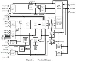

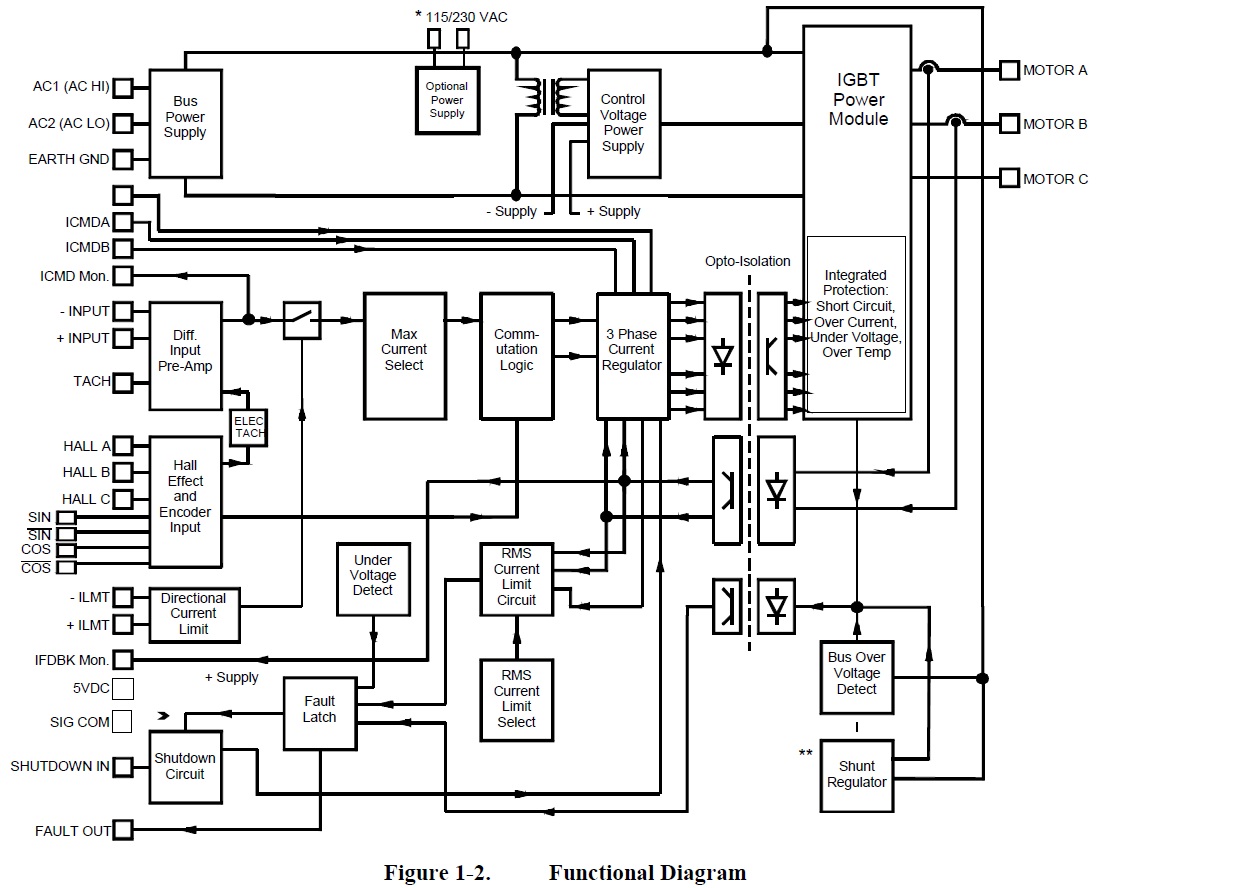

Еще вопрос. В усилке есть вход для энкодера, но нет выхода сигналов энкодера для системы ЧПУ. Просто параллелить?
Можно ли сигналы "фаза А" завести в усилитель, а "не фаза А" в ЧПУ?
Новый точечный рисунок.jpg (2750 просмотров) <a class='original' href='./download/file.php?id=42480&mode=view' target=_blank>Загрузить оригинал (206.43 КБ)</a>
BA10_20_30.pdf
(670.45 КБ) 1152 скачивания
а смысл ? вы хотите запустить усилок в режиме скорости по энкодеру ? ставьте в режим тока и заводите энкодер в контролер.. все будет нормально.
nERV писал(а):Еще вопрос. В усилке есть вход для энкодера, но нет выхода сигналов энкодера для системы ЧПУ. Просто параллелить?
В разделе 2.4 всё нарисовано и описано.

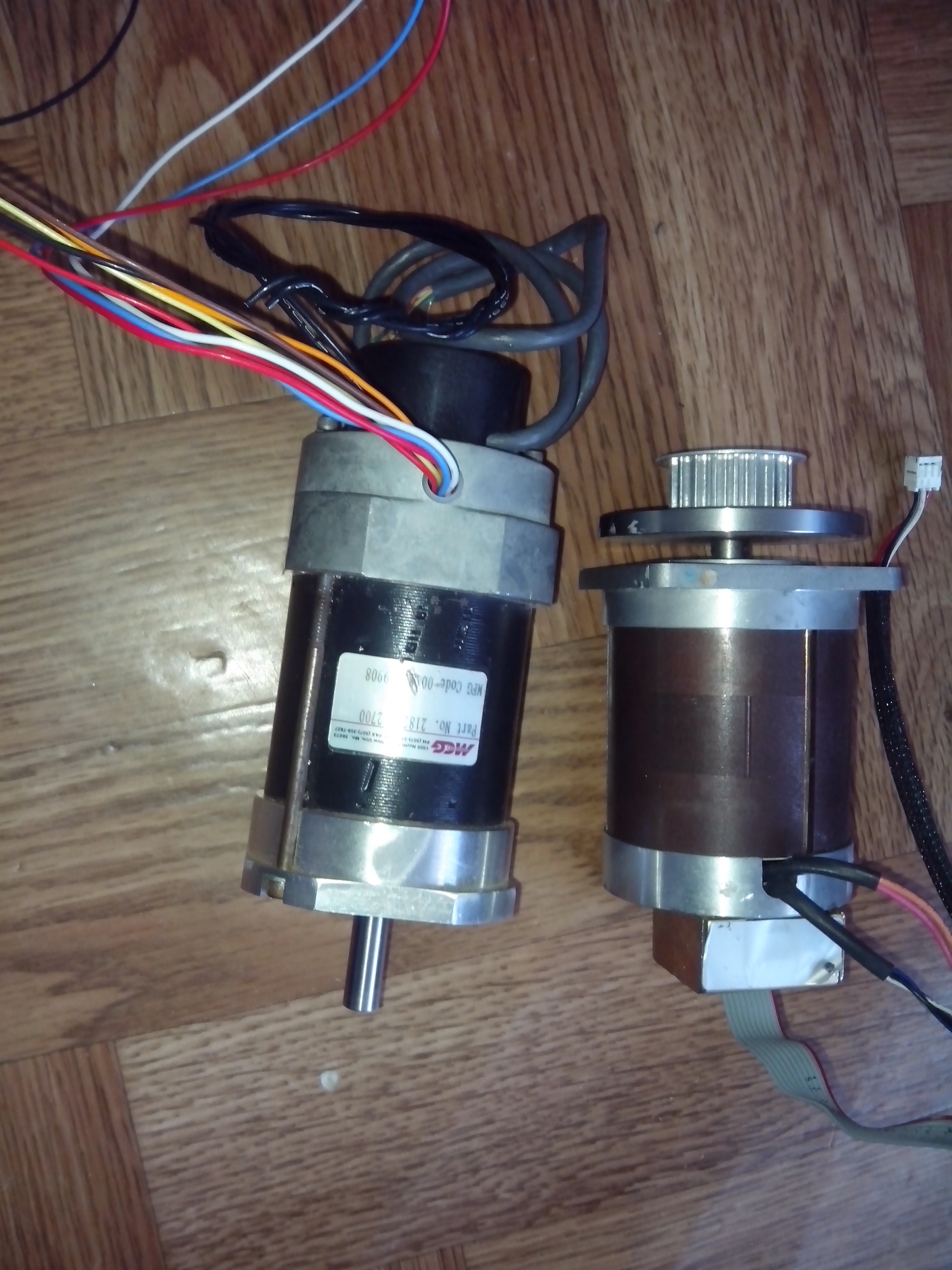

Покрутил моторчики от этих драйверов, оказалось что ничего сложного :)
Но мой BLDC моторчик довольно сильно греется на номинальном токе, к тому же еще и подшипники там хрустят и слегка подклинивают. При разборе этих моторов есть какие-то нюансы? К примеру, ротор там с магнитами, можно ли его вынимать из статора "в свободное плавание", или стоит его упихать в стальную трубу?
IMG_20150225_130823.jpg (2592 просмотра) <a class='original' href='./download/file.php?id=43863&mode=view' target=_blank>Загрузить оригинал (678.94 КБ)</a>
nERV писал(а):или стоит его упихать в стальную трубу?
Если упихнешь в трубу, хуже не будет.
megagad
Сообщения: 3152
Репутация: 712
Сообщение megagad »
Сергей Саныч писал(а):Если упихнешь в трубу, хуже не будет.
Ага - особенно если магниты неодимы - заодно и трубу от грязи изнутри почистит :D Вопрос возникнет потом - как извлечь ротор из трубы.
megagad писал(а):заодно и трубу от грязи изнутри почистит
так сдуру... не только ротор сломать можно. Понятно, что труба должна чистой быть.
megagad писал(а):Вопрос возникнет потом - как извлечь ротор из трубы.
Так же, как из статора. Прислонить одно к другому и перетолкать.
а нахрена ? ротор - тупо ротор с магнитами.. "фреймлес"-ы вообще по отдельности поставляются.. http://www.ebay.com/itm/Kollmorgen-Fram ... 20f61db1d3 http://www.ebay.com/itm/KOLLMORGAN-BMS- ... 418fc0d131 метки тока ставьте везде.. чтобы все вернуть в свои места.. ну и холлы вероятно придется с осцилоскопом выставить...
