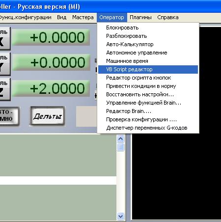

master_70 писал(а):в нем(в скрипте) какойт косяк . пишеет скрипт комплит еррор. ин:
Нужно открыть скрипт в редакторе, тогда Мач покажет на ошибку. Когда скрипт заработает можно будет его скопировать в кнопку.
1. В папке C:\Mach3\Addons создаем пустой текстовый файл Proba.m1s
2. Заходим сюды и открываем наш файл Proba.m1s он будет пустой
Мач VB01.JPG (3550 просмотров) <a class='original' href='./download/file.php?id=5837&mode=view' target=_blank>Загрузить оригинал (34.29 КБ)</a>
3. Выделяем текст скрипта что выкладывали на форум и вставляем
например этот

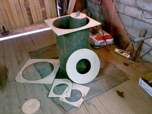

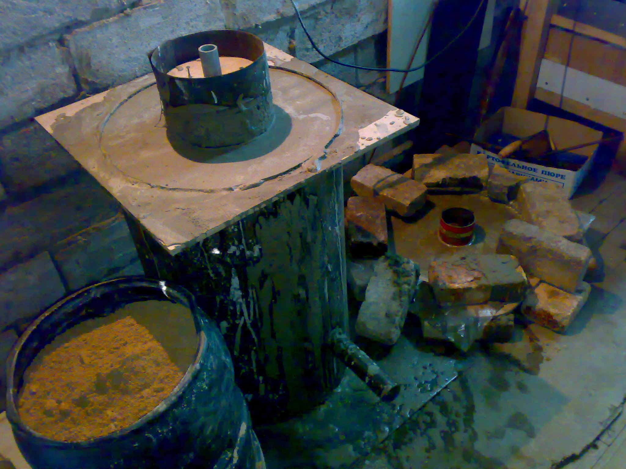

а пока что , отфрезировал стол. вырезал круги-шаблоны для печки . сегодня печку для АЛ собрал.
новую темку открою про печи.
вот круги .
130620121816.jpg (3516 просмотров) <a class='original' href='./download/file.php?id=5873&mode=view' target=_blank>Загрузить оригинал (545.25 КБ)</a>
а вот собственно печь . еслиб не станок . былобы все сложнее.
130620121828.jpg (3516 просмотров) <a class='original' href='./download/file.php?id=5874&mode=view' target=_blank>Загрузить оригинал (507.44 КБ)</a>
дождусь до вторника пока она подсохнет. и буду пробывать чтонить в ней расплавить

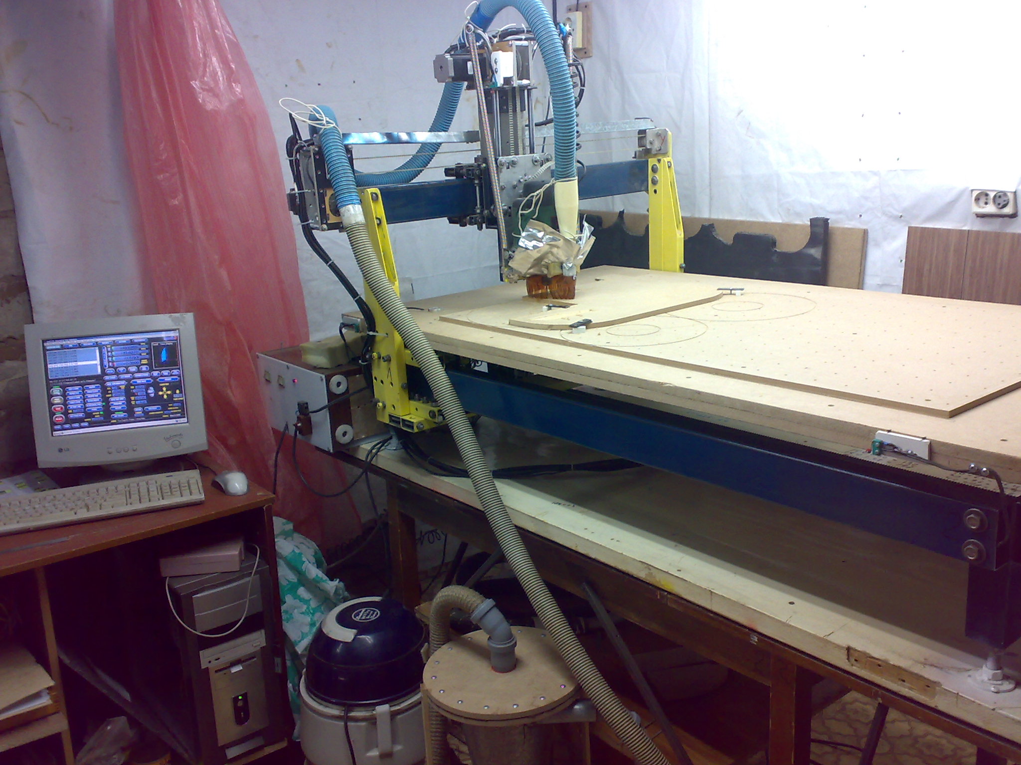

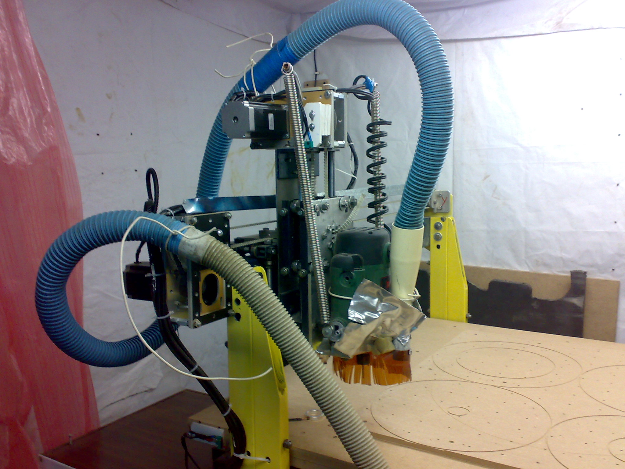

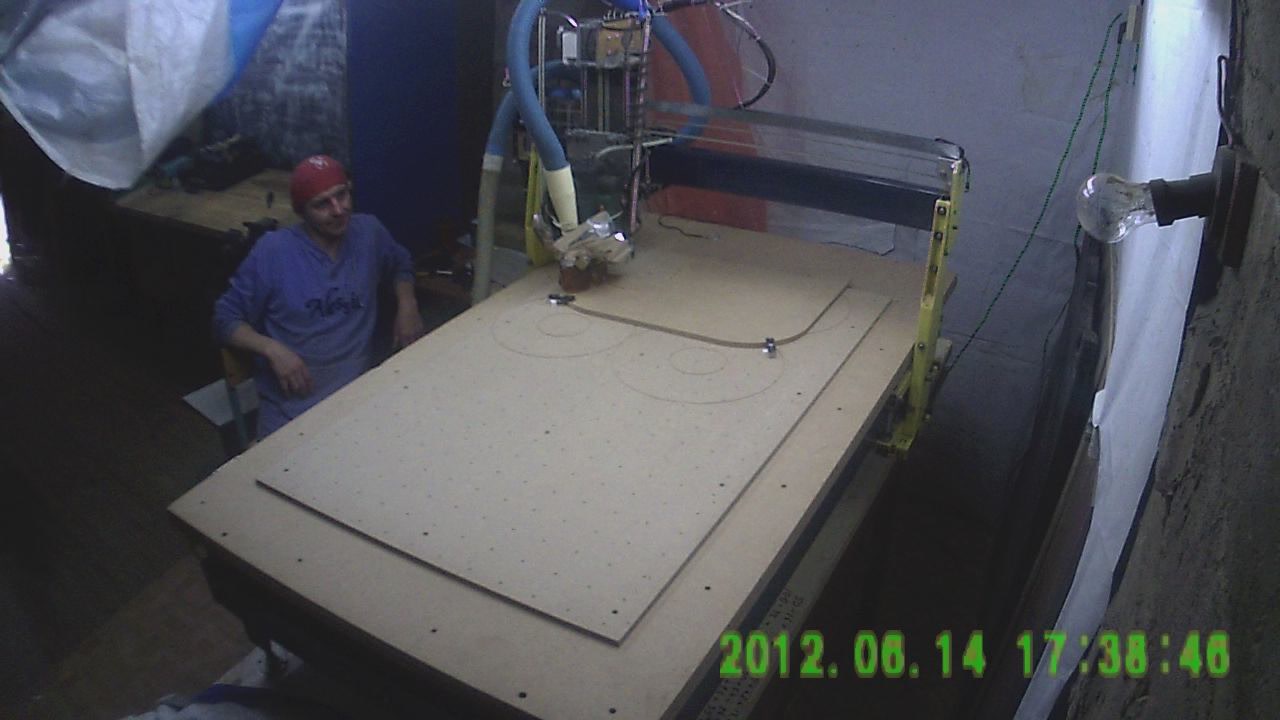

постояв час с пылисосом в руках пока станок стол выравнивал. пришла мысля как прикрутить его к станку.
пока канешно все на скрутках но постепенно доработаем.
140620121849.jpg (3460 просмотров) <a class='original' href='./download/file.php?id=5990&mode=view' target=_blank>Загрузить оригинал (493.95 КБ)</a>
140620121847.jpg (3460 просмотров) <a class='original' href='./download/file.php?id=5991&mode=view' target=_blank>Загрузить оригинал (512.31 КБ)</a>
можно спокойно посидеть и раслабится попить чаек. :good:
PICT1100[10-59-32].JPG (3460 просмотров) <a class='original' href='./download/file.php?id=5992&mode=view' target=_blank>Загрузить оригинал (95.02 КБ)</a>

Re: Бюджетный ЧПУ 1000(1150(1600)) х 650
Давно пора было к этому прийти :)!
Сделай фотки "щетки" и места крепления шланга к ней.

Nick писал(а):Давно пора было к этому прийти :)!
это пробный вариантсделал за 5 минут.
щетка из бутылки пластиковой . какая была под рукой из той сделул
естествено все будет н е так
пока делал это в голове созрела схема и как все сделать
делать буду на этом станке скорее всего из оргстекла

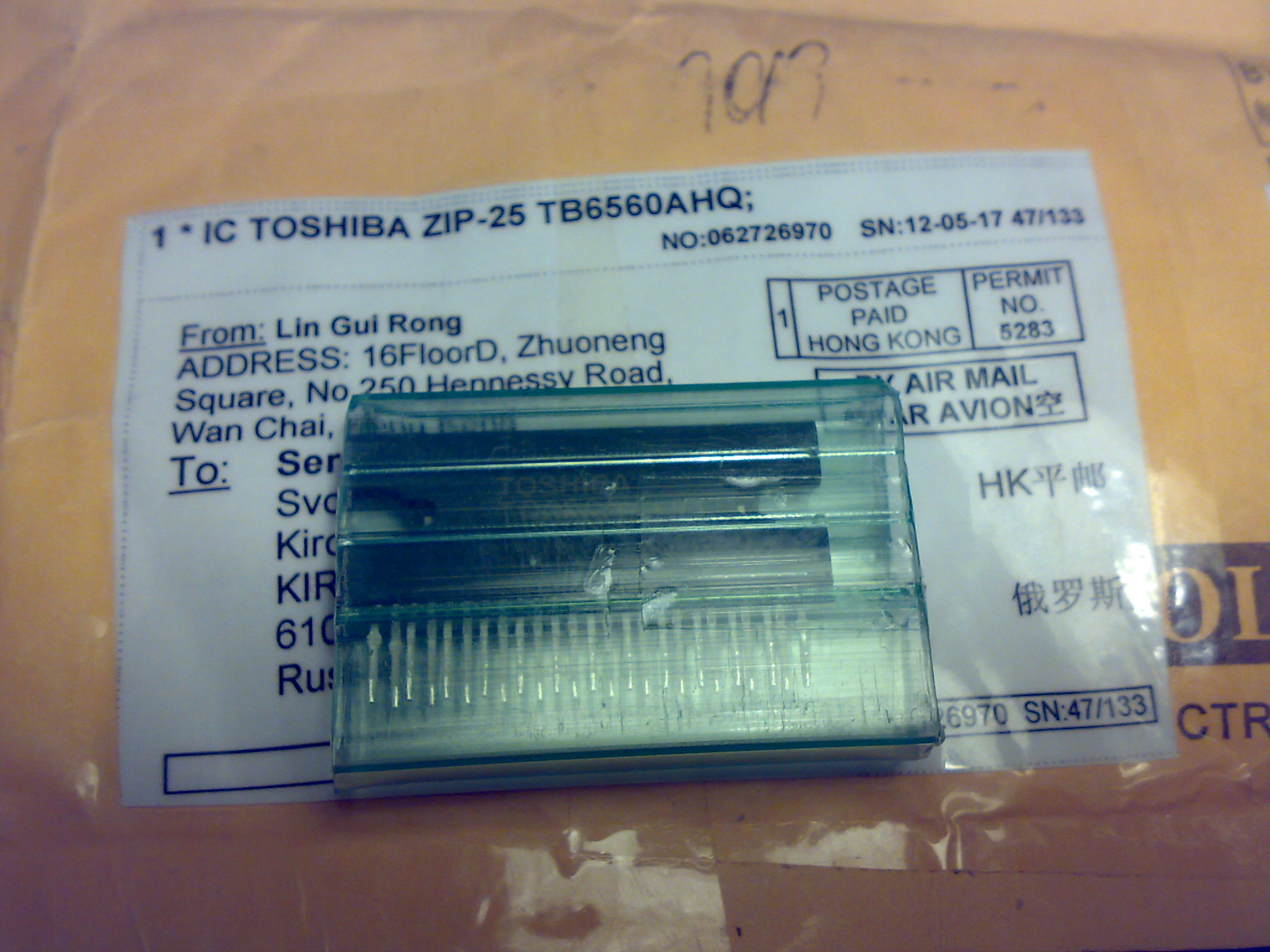

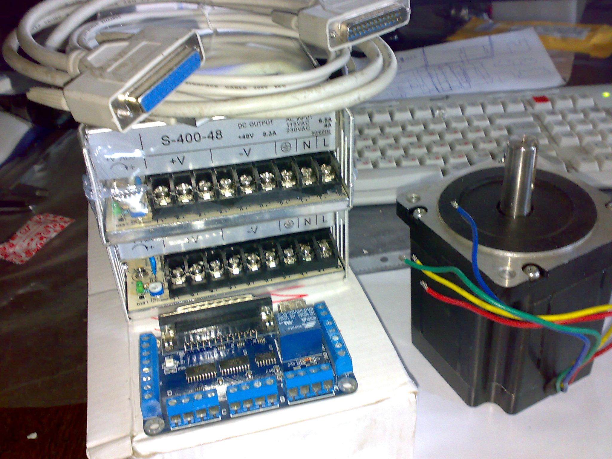

на 33 день пришла микруха драйвера для контролера из гонконга обошлась она 210 р
180620121852.jpg (3409 просмотров) <a class='original' href='./download/file.php?id=6042&mode=view' target=_blank>Загрузить оригинал (467.95 КБ)</a>
http://www.zavetrom.ru
Это вместе с доставкой?
Что-то не так уж и дешево в том же чипдипе, который зверски задирает цены
от 1шт. 410,00
от 12шт. 290,00

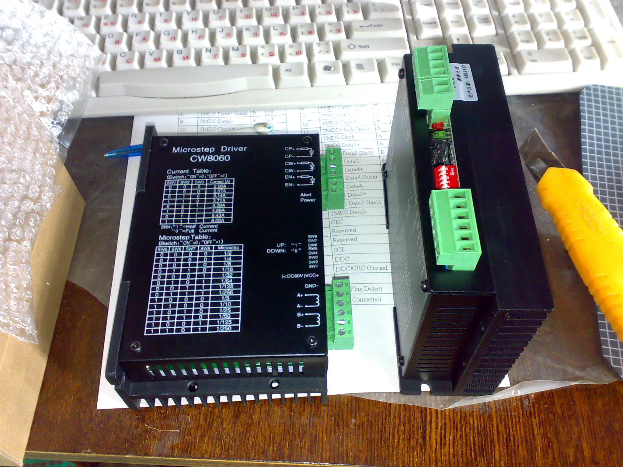

вот как раз в тему.
позавчера , вчера и сегодня пршли 3посылки
первая с гонгонга. заказывал через ебей39 , шло 34дня.
вторая пришла с красноярска (cnc шоп) шла 12дней.
третья с китая от (cnc шоп) шла 24 дня
четвертая с китая от (cnc шоп) гдето в москве уже . вышла 17.06 с таможни. прошло на сегодняшний день 24 дня.
180620121852.jpg (3377 просмотров) <a class='original' href='./download/file.php?id=6053&mode=view' target=_blank>Загрузить оригинал (467.95 КБ)</a>
190620121857.jpg (3377 просмотров) <a class='original' href='./download/file.php?id=6054&mode=view' target=_blank>Загрузить оригинал (549.36 КБ)</a>
190620121859.jpg (3377 просмотров) <a class='original' href='./download/file.php?id=6055&mode=view' target=_blank>Загрузить оригинал (671.82 КБ)</a>
