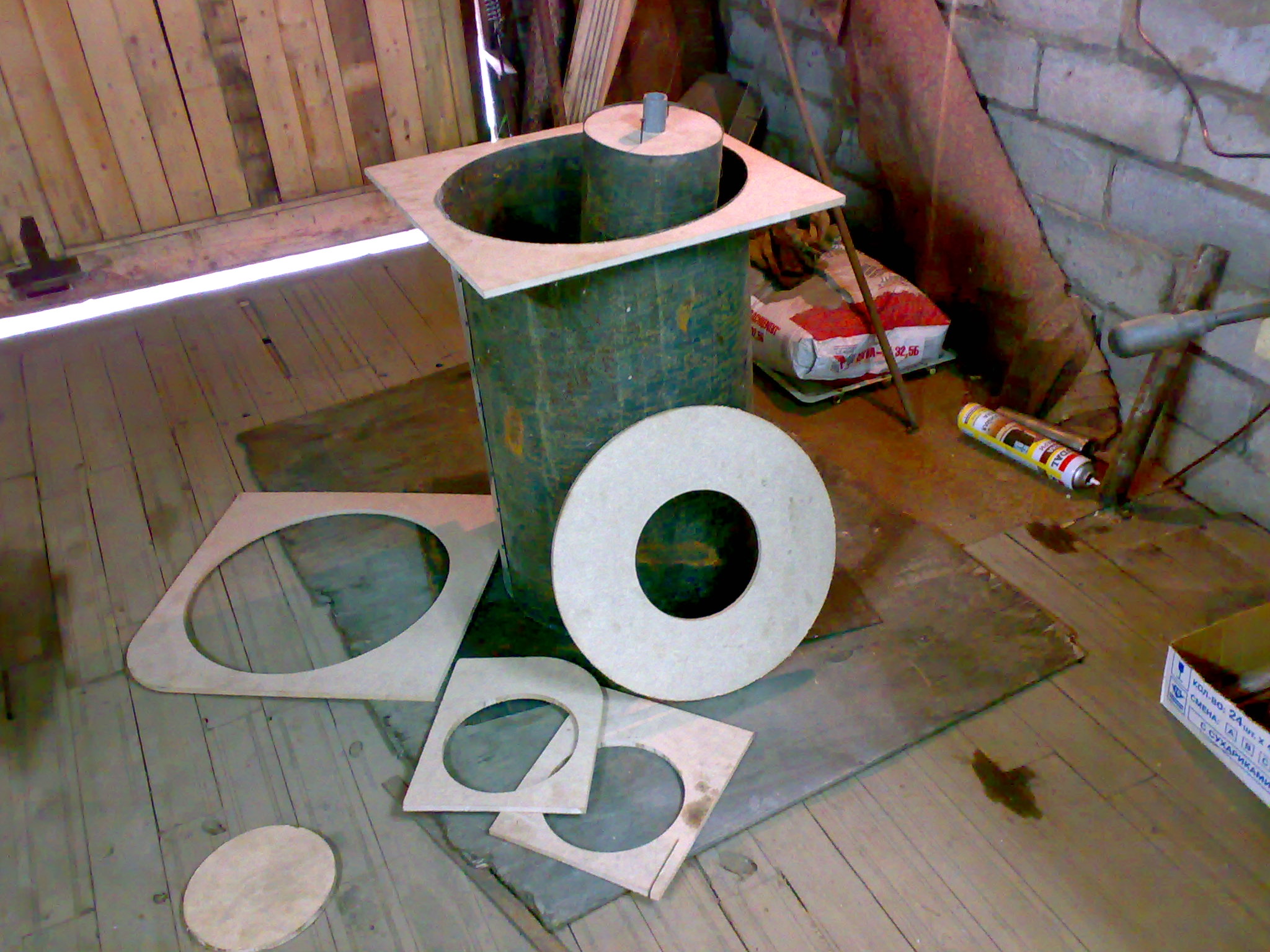

а пока что , отфрезировал стол. вырезал круги-шаблоны для печки . сегодня печку для АЛ собрал.
новую темку открою про печи.
вот круги .
130620121816.jpg (3084 просмотра) <a class='original' href='./download/file.php?id=5873&sid=009368f3f7a86046b926cfe3d017cacb&mode=view' target=_blank>Загрузить оригинал (545.25 КБ)</a>
а вот собственно печь . еслиб не станок . былобы все сложнее.
130620121828.jpg (3084 просмотра) <a class='original' href='./download/file.php?id=5874&sid=009368f3f7a86046b926cfe3d017cacb&mode=view' target=_blank>Загрузить оригинал (507.44 КБ)</a>
дождусь до вторника пока она подсохнет. и буду пробывать чтонить в ней расплавить
