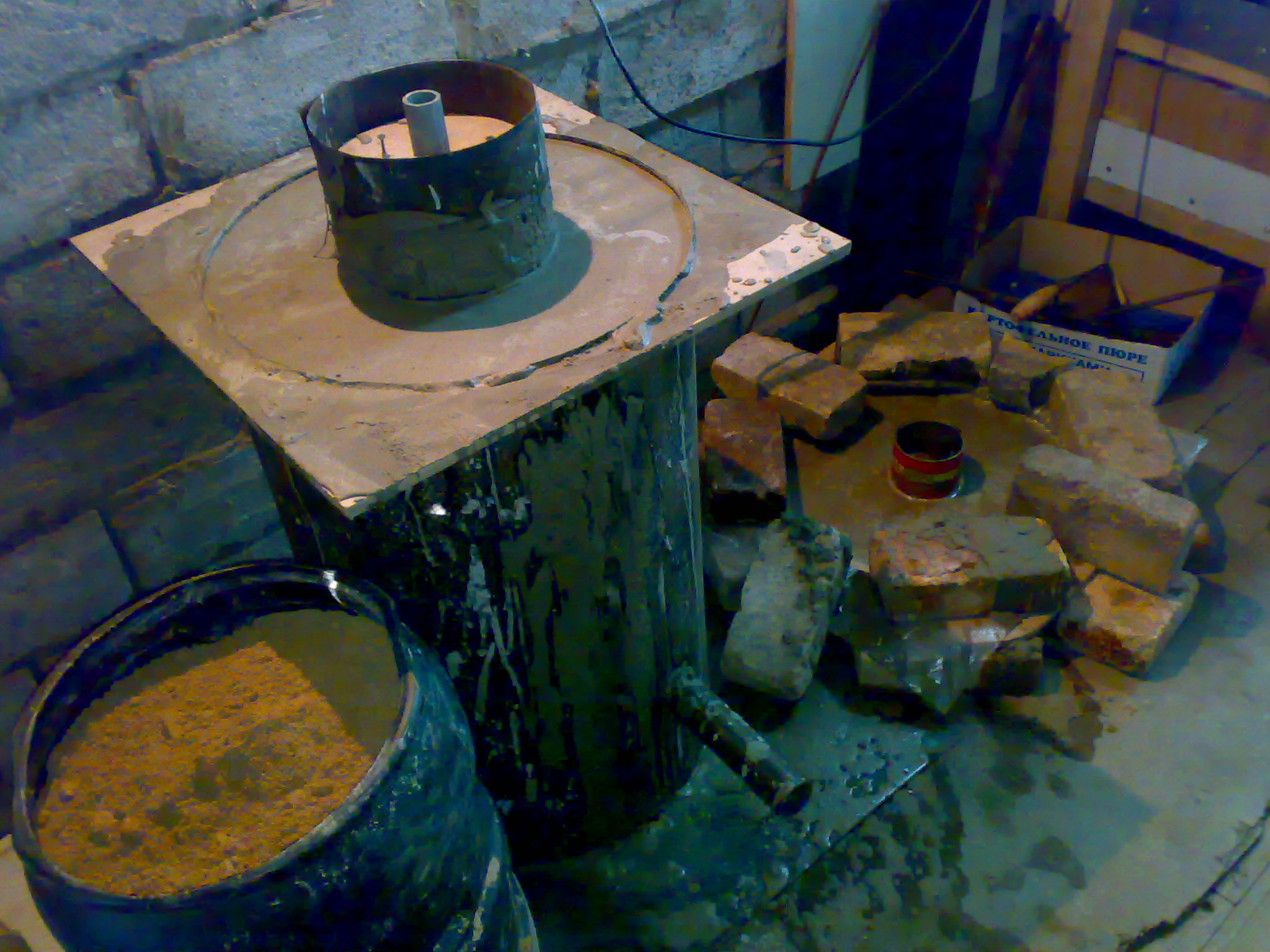

а пока что , отфрезировал стол. вырезал круги-шаблоны для печки . сегодня печку для АЛ собрал.
новую темку открою про печи.
вот круги .
130620121816.jpg (3104 просмотра) <a class='original' href='./download/file.php?id=5873&mode=view' target=_blank>Загрузить оригинал (545.25 КБ)</a>
а вот собственно печь . еслиб не станок . былобы все сложнее.
130620121828.jpg (3104 просмотра) <a class='original' href='./download/file.php?id=5874&mode=view' target=_blank>Загрузить оригинал (507.44 КБ)</a>
дождусь до вторника пока она подсохнет. и буду пробывать чтонить в ней расплавить

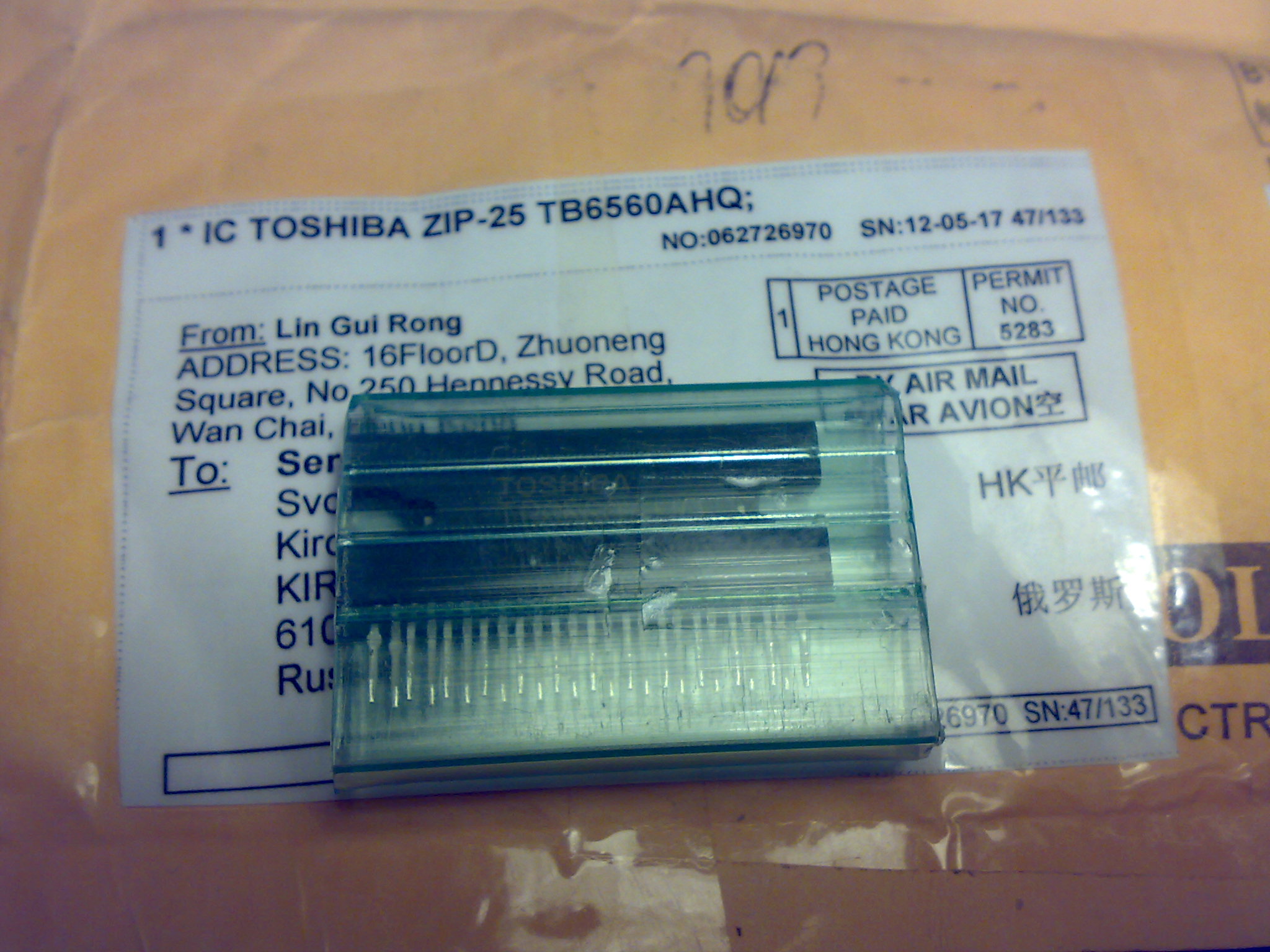

на 33 день пришла микруха драйвера для контролера из гонконга обошлась она 210 р
180620121852.jpg (2997 просмотров) <a class='original' href='./download/file.php?id=6042&mode=view' target=_blank>Загрузить оригинал (467.95 КБ)</a>
http://www.zavetrom.ru
Сообщения: 22776
Re: Бюджетный ЧПУ 1000(1150(1600)) х 650
Это вместе с доставкой?
Что-то не так уж и дешево в том же чипдипе, который зверски задирает цены
от 1шт. 410,00
от 12шт. 290,00
