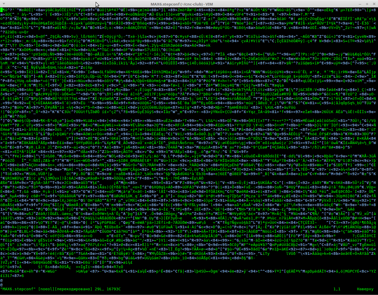

evgenymcp, Не помогло. К сообщению прикрепил две конфигурации *.stepconf; и на всякий случай *.Hal и *.ini

Re: Latency-test показания на разных материнских платах
Не знаю что ты скинул, но это не файлы конфигурации, а какой-то бинарный хлам.
evgenymcp, ты точно в Linux-е работаешь? Я скинул файлы в которых забиты все параметры. Если ты таких элементарных вещей не знаешь, то вряд-ли чем то мне поможешь.
batl писал(а):evgenymcp, ты точно в Linux-е работаешь? Я скинул файлы в которых забиты все параметры. Если ты таких элементарных вещей не знаешь, то вряд-ли чем то мне поможешь.
evgeny@fukusima-1 ~/cnc-club $ unrar e configs.rar
UNRAR 5.30 beta 2 freeware Copyright (c) 1993-2015 Alexander Roshal
Extracting from configs.rar
Extracting MAX6.stepconf OK
Extracting мой-станок.stepconf OK
All OK
evgeny@fukusima-1 ~/cnc-club $ file *
configs.rar: RAR archive data, v80,
MAX6.stepconf: data
мой-станок.stepconf: data
Данил, ты сам-то скачай и открой. Я в двух ОС попробовал открыть, содержимое файлов получается битое. Запакуй в ZIP.batl писал(а):evgenymcp, ты точно в Linux-е работаешь? Я скинул файлы в которых забиты все параметры. Если ты таких элементарных вещей не знаешь, то вряд-ли чем то мне поможешь.

evgenymcp, *.stepconf в этом файле содержится только описание конфигурации. У меня только в Linux этот файл окрывается. Я его отправил, так на всякий случай, все сделал как ты и просил выше. Еще к письму выше прикрепил основные настройки, которые хранятся в файлах *.Hal и *.ini они в винде точно открываются.evgenymcp писал(а):На старом ПК в папке linuxcnc/config лежит файл с назвавнием станка и расширением stepconf Его нужно скопировать на новый ПК. В Stepconf выбрать и создать на его основе новую конфигурацию
Собственно уже не важно. Проблема всеравно не в этом.

MX_Master, Упс. и правдо битые файлы. Спасибо...

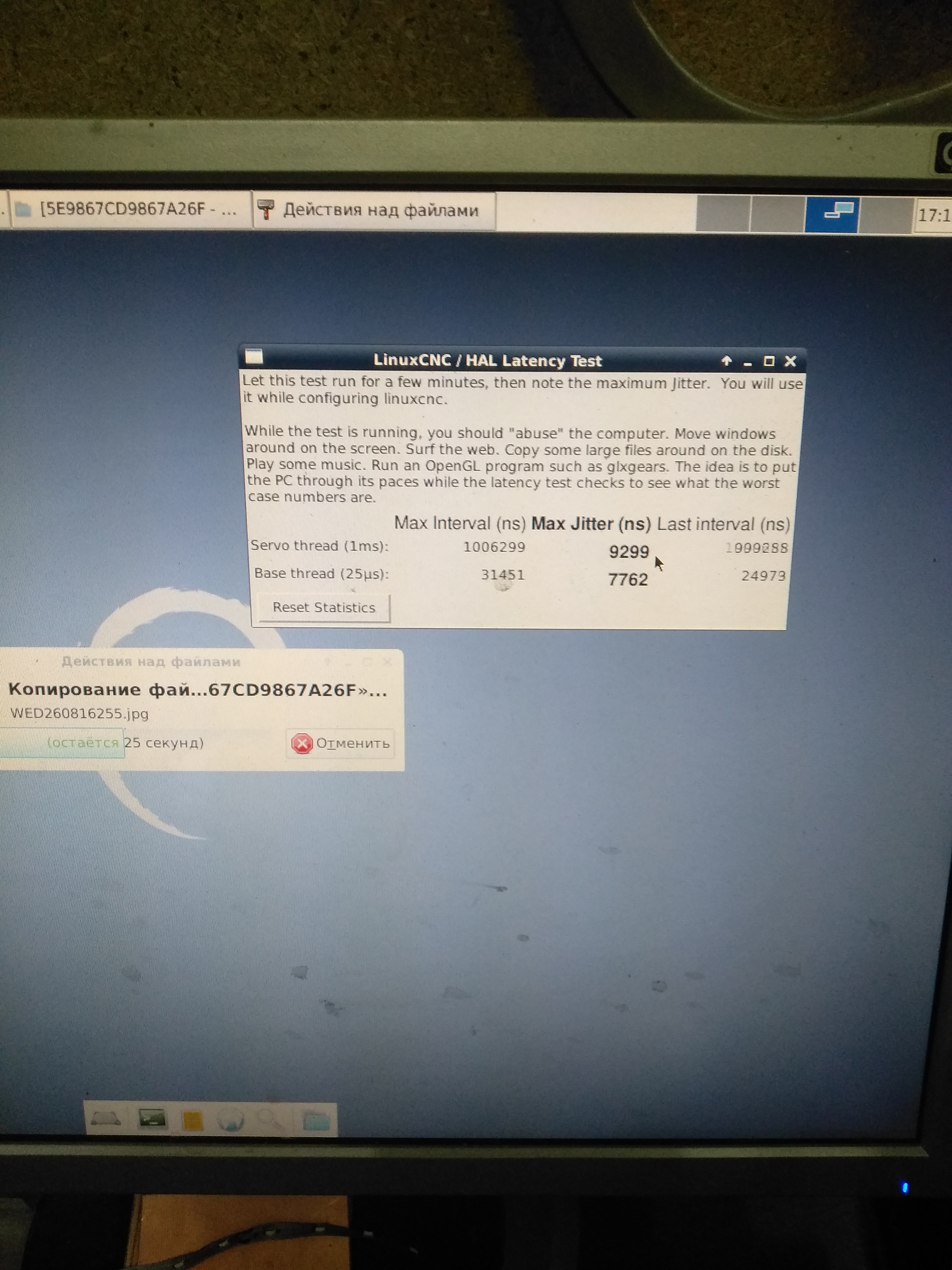

Кто что скажет о таких цифрах? Интернета нет, фильмов нет, из нагрузки мог только копирование поставить
sima8520,
Что за мать? Какой процессор?
Хороший результат. Макс. частота на выходе будет примерно от 50 до 100 КГц.sima8520 писал(а):Кто что скажет о таких цифрах?

Мать такая https://ru.msi.com/Motherboard/support/K9N6PGM2V
Процессор какой то Phenom, покупал его на тао, ссылка не рабочая уже. В диспетчере устройств модель проца unknown)))))) Давно брал его, но если руководствоваться логикой и памятью, я искал максимально производительный под сокет материнки, круче некуда для неё. Надо снимать куллер и смотреть модель
