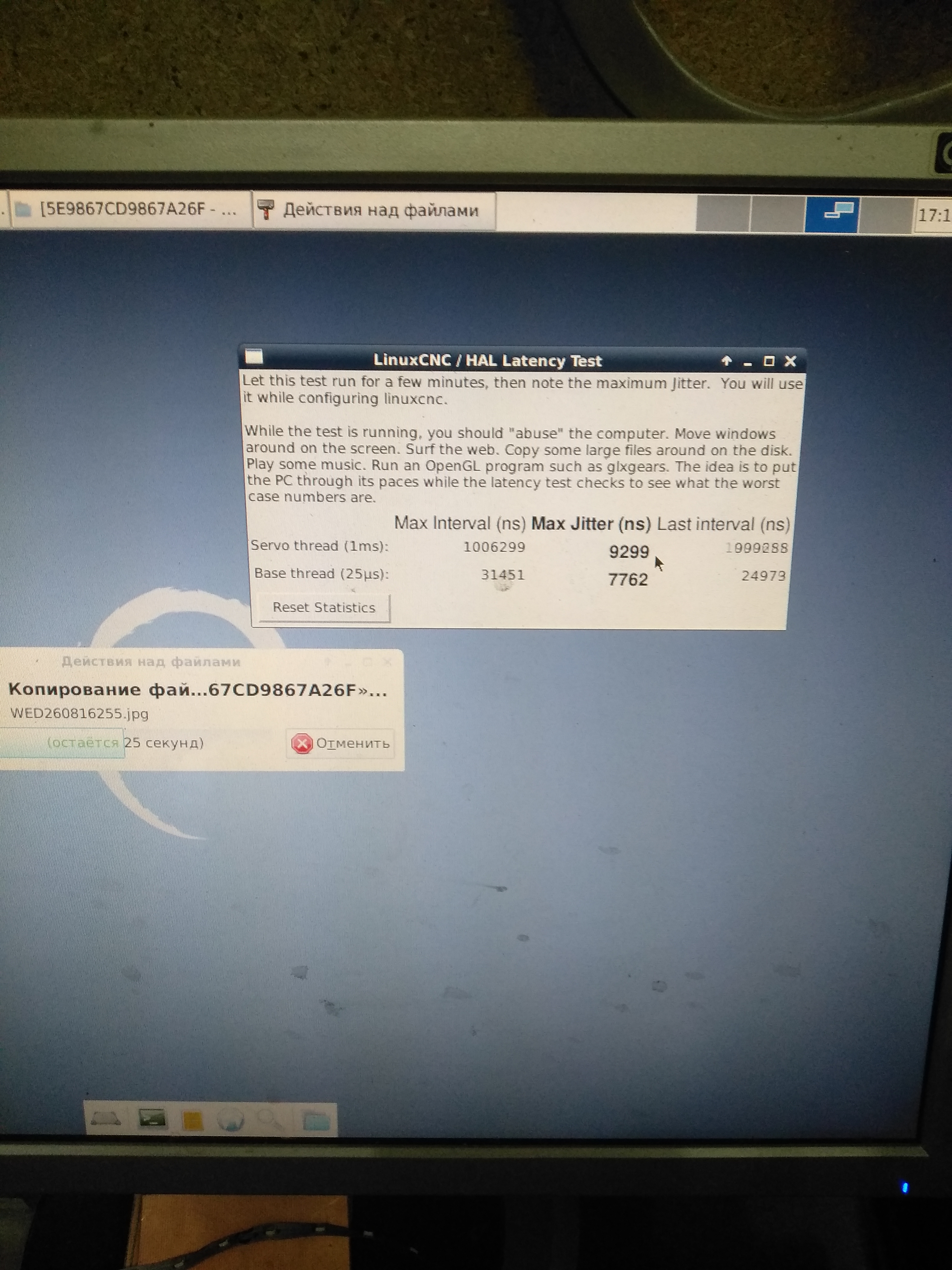

Re: Latency-test показания на разных материнских платах
Кто что скажет о таких цифрах? Интернета нет, фильмов нет, из нагрузки мог только копирование поставить
IMG_20190425_171542.jpg (3616 просмотров) <a class='original' href='./download/file.php?id=162034&mode=view' target=_blank>Загрузить оригинал (4.59 МБ)</a>
sima8520 писал(а):Кто что скажет о таких цифрах?
Хороший результат. Макс. частота на выходе будет примерно от 50 до 100 КГц.
Мать такая https://ru.msi.com/Motherboard/support/K9N6PGM2V
Процессор какой то Phenom, покупал его на тао, ссылка не рабочая уже. В диспетчере устройств модель проца unknown)))))) Давно брал его, но если руководствоваться логикой и памятью, я искал максимально производительный под сокет материнки, круче некуда для неё. Надо снимать куллер и смотреть модель
