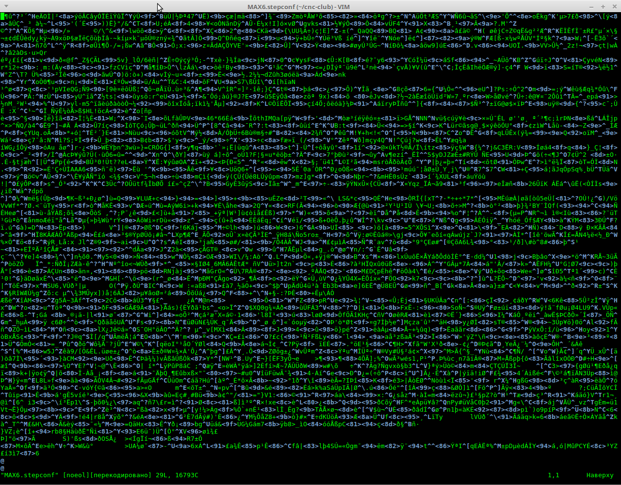

evgenymcp, Не помогло. К сообщению прикрепил две конфигурации *.stepconf; и на всякий случай *.Hal и *.ini
Где то на просторах интернета читал, что материнские платы на процессарах AMD могут не корректно работать, я тогда подумал что за бред и даже не придал этому значение. А сейчас начинаю подозревать что зря... У меня на новой материнской плате как раз процессор AMD E2-3000.
configs.rar
*.stepconf
(21.58 КБ) 346 скачиваний
HAL и INI.rar
(12.55 КБ) 309 скачиваний

Не знаю что ты скинул, но это не файлы конфигурации, а какой-то бинарный хлам.

batl писал(а):evgenymcp, ты точно в Linux-е работаешь? Я скинул файлы в которых забиты все параметры. Если ты таких элементарных вещей не знаешь, то вряд-ли чем то мне поможешь.
evgeny@fukusima-1 ~/cnc-club $ unrar e configs.rar
UNRAR 5.30 beta 2 freeware      Copyright (c) 1993-2015 Alexander Roshal
Extracting from configs.rar
Extracting  MAX6.stepconf                                             OK
Extracting  мой-станок.stepconf                                       OK
All OK
evgeny@fukusima-1 ~/cnc-club $ file *
configs.rar:         RAR archive data, v80,
MAX6.stepconf:       data
мой-станок.stepconf: data
Содержимое MAX6.stepconf
Снимок экрана в 2019-05-01 12-26-22.png (3694 просмотра) <a class='original' href='./download/file.php?id=162029&mode=view' target=_blank>Загрузить оригинал (555.79 КБ)</a>
Re: Latency-test показания на разных материнских платах
Данил, ты сам-то скачай и открой. Я в двух ОС попробовал открыть, содержимое файлов получается битое. Запакуй в ZIP.
А станок на твоей новой материнке дёргается не из-за настроек LinuxCNC, а из-за настроек в BIOS'e и самой системы. Любые энергосберегайки в настройках надо выключить. Надо установить постоянную частоту проца. Если ядер у проца много, надо изолировать лишние. Надо выставить правильный режим LPT порта.

MX_Master, Упс. и правдо битые файлы. Спасибо...

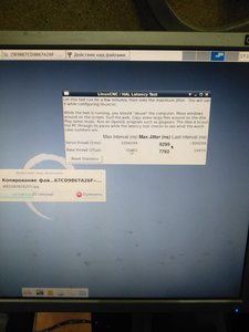

Кто что скажет о таких цифрах? Интернета нет, фильмов нет, из нагрузки мог только копирование поставить
IMG_20190425_171542.jpg (3630 просмотров) <a class='original' href='./download/file.php?id=162034&mode=view' target=_blank>Загрузить оригинал (4.59 МБ)</a>
sima8520 писал(а):Кто что скажет о таких цифрах?
Хороший результат. Макс. частота на выходе будет примерно от 50 до 100 КГц.
Мать такая https://ru.msi.com/Motherboard/support/K9N6PGM2V
Процессор какой то Phenom, покупал его на тао, ссылка не рабочая уже. В диспетчере устройств модель проца unknown)))))) Давно брал его, но если руководствоваться логикой и памятью, я искал максимально производительный под сокет материнки, круче некуда для неё. Надо снимать куллер и смотреть модель
