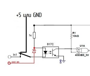

Q-starь писал(а): ↑ А где взять второй сигнал?
Ну у тебя ардуина же есть? Там несколько выходов. Цепляешь МХ на out1, out2, gnd. Туда же, на вход ардуины, цепляешь выключатель.
Дописываешь код с условиями, что:
если выключатель запрета включен и на входе выключателя "0" + "твое условие работы", на выходах out1 "0", out2 "0"// "твое условие" не выполняется.
если выключатель выключен и на входе выключателя "1" + "твое условие работы", на выходах out1 "0", out2 "1" или out1 "1", out2 "0" // "твое условие" выполняется.
Может полностью покажешь проект? Тогда можно и код постараться подправить...

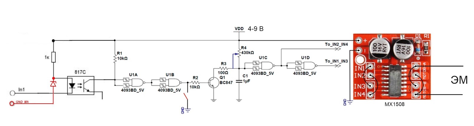

Q-starь писал(а): ↑ Собрал в кучу полную схему :
Как достали эти "авторы"!!! Пора бы уже создать условия, как для раздела продаж: пока все пункты не выполнены - тема в карантине.

Rom327 писал(а): ↑ А что твой колхоз делает? Опиши работу.
Берёт сигнал с контроллера и поднимает или опускает нож "плоттера" ( механизм взят с Роланда, каретка целиком, там соленоид с магнитом внутри, поэтому подъём-опускание осуществляется сменой полярности , а не включением-отключением питания, уменьшение-увеличение питания - это изменение нажима ножа )
Пы.Сы. Задержка подъёма в схеме "колхоза" - это для витражного станка ( он тоже на базе этого контроллера ) При работе в качестве плоттера это функция отключается.

Q-starь писал(а): ↑ Берёт сигнал с контроллера и поднимает или опускает нож "плоттера"
Опять не написал: какой сигнал, 1 или 0, поднимает/опускает нож. Все клещами надо тащить!
Тогда так:
123.jpg (1248 просмотров) <a class='original' href='./download/file.php?id=197657&mode=view' target=_blank>Загрузить оригинал (45.6 КБ)</a>

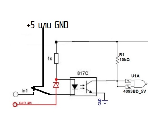

Rom327 писал(а): ↑ Опять не написал: какой сигнал, 1 или 0, поднимает/опускает нож.
:wik: Залез, померил: 0,32В - выкл, 4,72В - вкл.
Переключающего контакта нет, только вкл-выкл.

Q-starь писал(а): ↑ Переключающего контакта нет, только вкл-выкл.
А поискать? :hehehe:

Rom327 писал(а): ↑ А поискать?
Контроллер уже давно собран и работает, эта кнопка была отобрана у другой "хотелки", не хотелось бы курочить корпус из-за замены кнопки, такого же типа с переключающим контактом я не нашёл.

Q-starь писал(а): ↑ такого же типа с переключающим контактом я не нашёл
Через выключатель замкни базу транзистора на землю, должно выключиться...
https://vk.com/rom327
Q-starь
Сообщения: 839
Репутация: 604
Настоящее имя: Гэн
Откуда: Казахстан
Сообщение Q-starь »
Rom327 писал(а): ↑ Через выключатель замкни базу транзистора на землю, должно выключиться...
Вот так:
Безымянный.jpg (1167 просмотров) <a class='original' href='./download/file.php?id=197662&mode=view' target=_blank>Загрузить оригинал (99.42 КБ)</a>
Сообщения: 3310
Q-starь писал(а): ↑ Вот так:
Нет, так спалишь логический выход, саму базу с эмиттером соединяй. Или коллектор от R3 отсоединяй.

xvovanx писал(а): ↑27 авг 2021, 14:22 Нет, так спалишь логический выход, саму базу с эмиттером соединяй. Или коллектор от R3 отсоединяй.
Всем спасибо, "колхоз" заработал :good:
