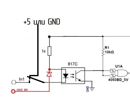

Q-starь писал(а): Берёт сигнал с контроллера и поднимает или опускает нож "плоттера"
Опять не написал: какой сигнал, 1 или 0, поднимает/опускает нож. Все клещами надо тащить!
Тогда так:
123.jpg (1117 просмотров) <a class='original' href='./download/file.php?id=197657&sid=711efad2cc5116c6b068acb8fadd24f9&mode=view' target=_blank>Загрузить оригинал (45.6 КБ)</a>

Rom327 писал(а): Опять не написал: какой сигнал, 1 или 0, поднимает/опускает нож.
:wik: Залез, померил: 0,32В - выкл, 4,72В - вкл.
Переключающего контакта нет, только вкл-выкл.

Q-starь писал(а): Переключающего контакта нет, только вкл-выкл.
А поискать? :hehehe:

Rom327 писал(а): А поискать?
Контроллер уже давно собран и работает, эта кнопка была отобрана у другой "хотелки", не хотелось бы курочить корпус из-за замены кнопки, такого же типа с переключающим контактом я не нашёл.

Q-starь писал(а): такого же типа с переключающим контактом я не нашёл
Через выключатель замкни базу транзистора на землю, должно выключиться...
