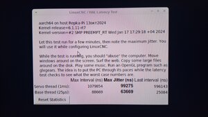

MX_Master писал(а): Насколько я знаю, для Репки 3 авторы предлагают ОС (на основе Ubuntu) c RT патчем.
Собрал на третьей Репке (Н5) LinuxCNC 2.9 из стабильной ветки, но без документов. Джиттер максимальный 65000, то есть без сопроцессора частота шагов до 12-13кГц, теоретически до 15кГц.
Установить LCNC 2.8 из репозитория allwincnc не удалось, т.к. там зависимости от вырезанного в ubuntu 20.04 питона 2.7. Пакеты из дебиановских репозиториев крушат систему. Собрать LCNC 2.8 из репозитория allwincnc также неудалось из-за зависимостей.
Установить готовый пакет LCNC 2.9 не удалось из-за ломающихся зависимостей. В общем, пришлось собирать и то без документации, т.к. она при сборке даёт ошибку.
Что бы не быть голословным:
Latency test на Репка 3 (5894 просмотра) <a class='original' href='./download/file.php?id=212598&sid=d2c6b1d8d5d524837236d51c69a64014&mode=view' target=_blank>Загрузить оригинал (3.13 МБ)</a>
Как задействовать хотя бы gpio драйвер?
