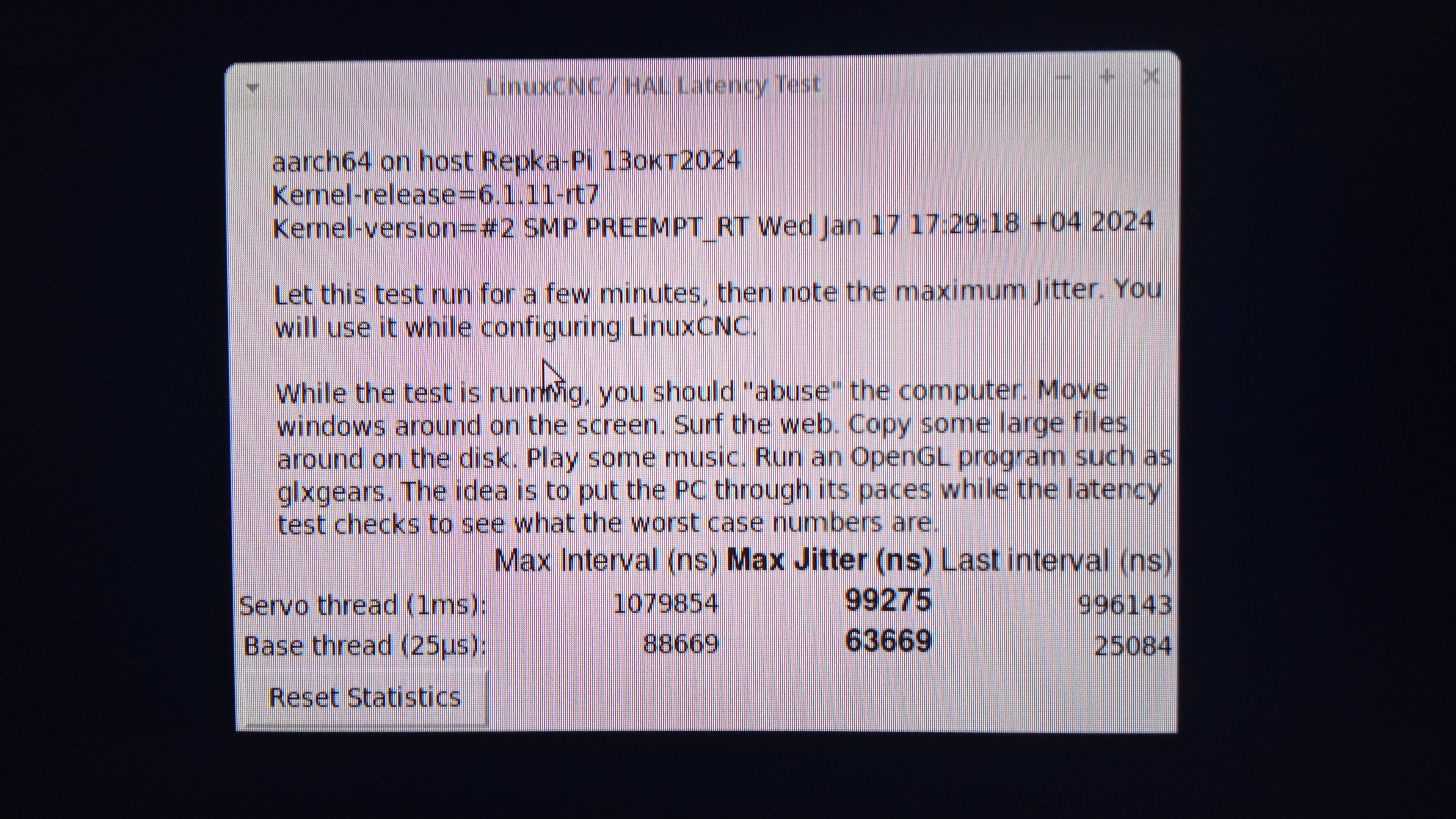

MX_Master писал(а): ↑Насколько я знаю, для Репки 3 авторы предлагают ОС (на основе Ubuntu) c RT патчем.
Собрал на третьей Репке (Н5) LinuxCNC 2.9 из стабильной ветки, но без документов. Джиттер максимальный 65000, то есть без сопроцессора частота шагов до 12-13кГц, теоретически до 15кГц.
Установить LCNC 2.8 из репозитория allwincnc не удалось, т.к. там зависимости от вырезанного в ubuntu 20.04 питона 2.7. Пакеты из дебиановских репозиториев крушат систему. Собрать LCNC 2.8 из репозитория allwincnc также неудалось из-за зависимостей.
Установить готовый пакет LCNC 2.9 не удалось из-за ломающихся зависимостей. В общем, пришлось собирать и то без документации, т.к. она при сборке даёт ошибку.
Что бы не быть голословным:
Latency test на Репка 3 (7602 просмотра) <a class='original' href='./download/file.php?id=212598&mode=view' target=_blank>Загрузить оригинал (3.13 МБ)</a>
Как задействовать хотя бы gpio драйвер?

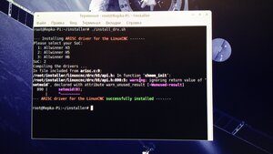

Запустил ./install_drv.sh пишет, что ARISC драйвер установлен. Как его проверить?

Экспериментатор писал(а): ↑ Как его проверить?
Сконфигурировать config.hal для работы с ARISC и проверить на lcnc.
типа
loadrt arisc pwm="p,p,p,p,p" out="PA12" in="PC0,PC1,PC4,PC7"

Тов. Курдль, у меня распиновка отличается от оранжпи.
Скиньте пример вашего config.hal и куда его копировать. На х86 компе всё через степконфиг можно было сделать

Экспериментатор писал(а): ↑ Скиньте пример вашего config.hal и куда его копировать.
Я-то скину. Но какова вероятность, что он заработает на чужеродном процессоре?
Этот драйвер разработан конкретно под RISC-ядро процессора H3. У H5 может быть вообще другая архитектура.
А копировать его надо туда, где находится оригинальный config.hal и config.ini
По умолчанию для интерфейса 3А кажись в папку 3A_Test

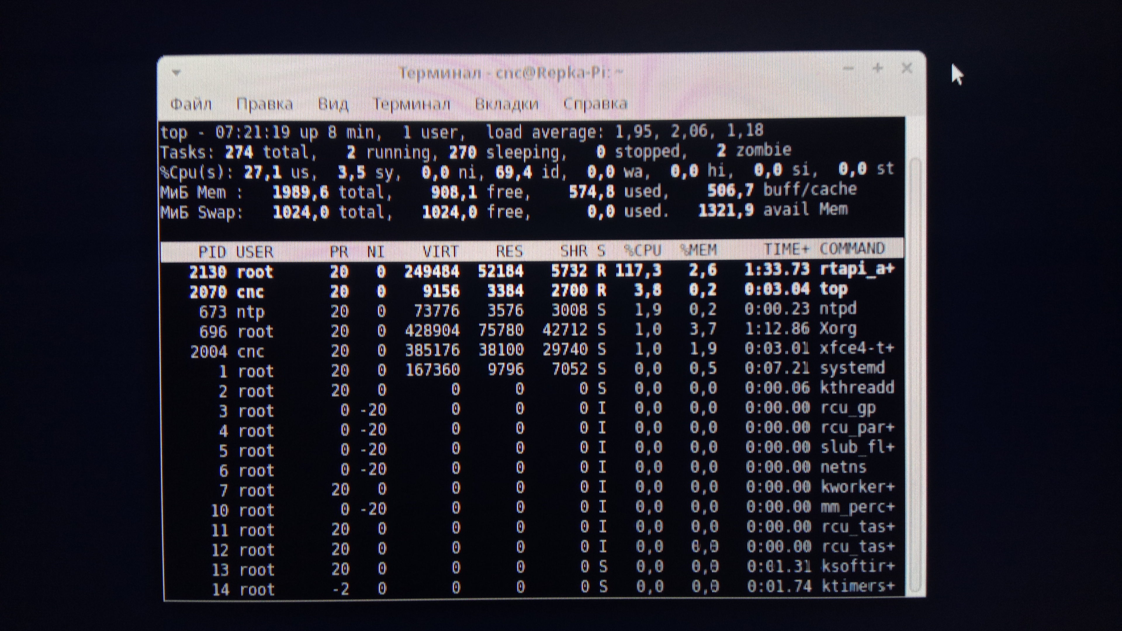

Создал тестовый конфиг степконфигом и подкинул ваш файл вместо созданного под parport.
При запуске стартует LCNC, но не запускается AXIS.
Процесс rtapi_a+ в диспетчере задач висит. Если его убить, то на экран выводится сообщение об ошибке.
Обновлено!
Пробовал ставить реалтаймовое ядро из репозитория allwincnc, а потом переустанавливать драйвер ARISC - ничего не поменялось. При попытке запуска не стартует AXIS.

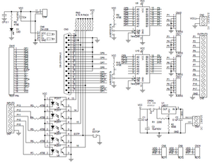

13Dmitriy писал(а): ↑ Нагрузка по 3,3в там будет три драйвера по 8 мА каждый, это те, что сейчас от 5в работают. Вопрос про схему сопряжения не понял, там вроде без вариантов.
Что, прямо с пина GPIO на вход драйвера ШД, без всякой развязки?

nevkon писал(а): ↑ Да какая там развязка, разве что считать за нее пару микросхем логики.
Вообще-то все, что есть активного на этой плате - элементы развязки.
Реле - развязка от сильноточной цепи.
Оптроны - развязка входных цепей от датчиков.
"Логика" - это 74HC245 - двунаправленный приемопередатчик для развязки слаботочных цепей.
