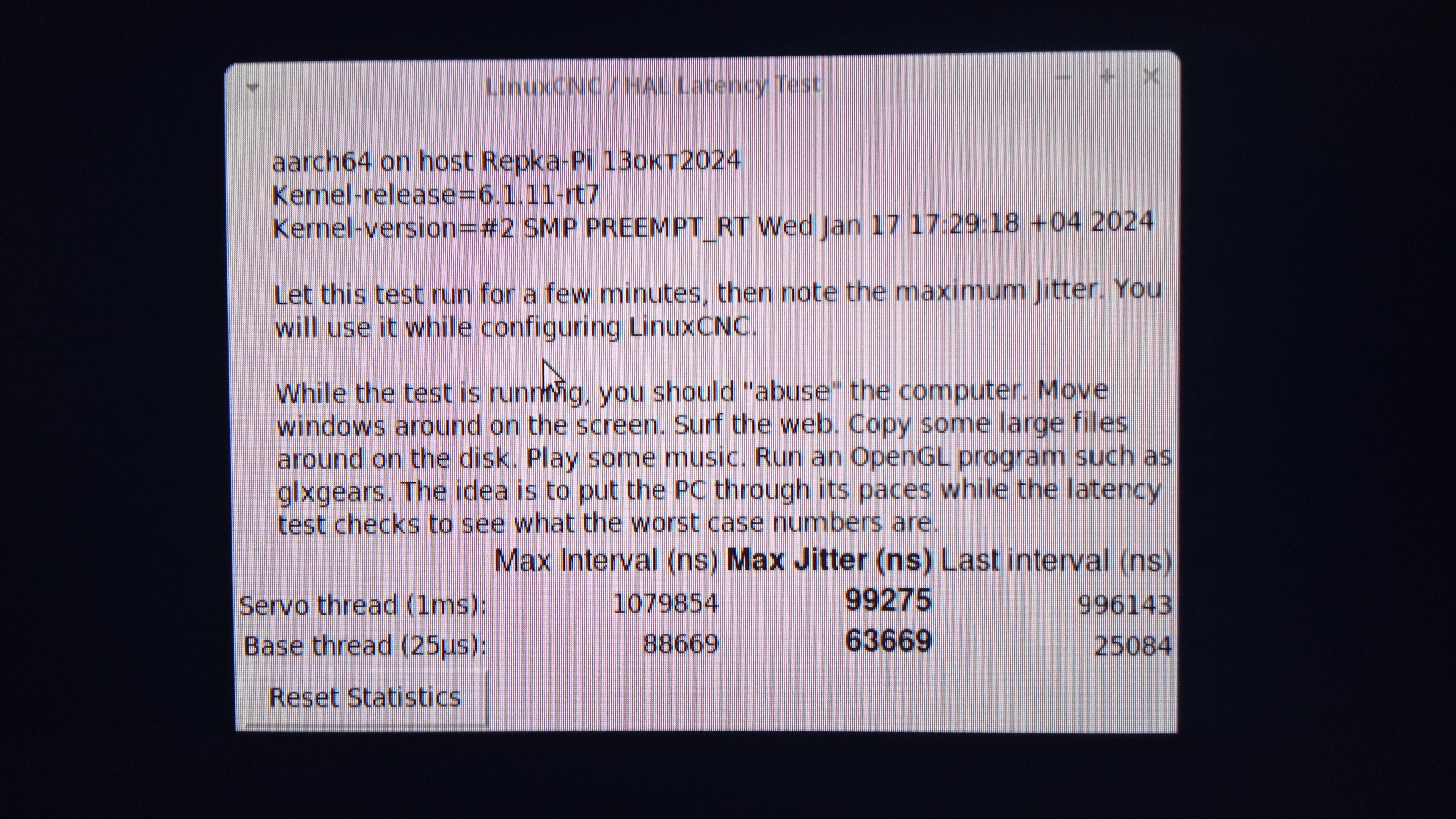

MX_Master писал(а): ↑Насколько я знаю, для Репки 3 авторы предлагают ОС (на основе Ubuntu) c RT патчем.
Собрал на третьей Репке (Н5) LinuxCNC 2.9 из стабильной ветки, но без документов. Джиттер максимальный 65000, то есть без сопроцессора частота шагов до 12-13кГц, теоретически до 15кГц.
Установить LCNC 2.8 из репозитория allwincnc не удалось, т.к. там зависимости от вырезанного в ubuntu 20.04 питона 2.7. Пакеты из дебиановских репозиториев крушат систему. Собрать LCNC 2.8 из репозитория allwincnc также неудалось из-за зависимостей.
Установить готовый пакет LCNC 2.9 не удалось из-за ломающихся зависимостей. В общем, пришлось собирать и то без документации, т.к. она при сборке даёт ошибку.
Что бы не быть голословным:
Latency test на Репка 3 (7565 просмотров) <a class='original' href='./download/file.php?id=212598&mode=view' target=_blank>Загрузить оригинал (3.13 МБ)</a>
Как задействовать хотя бы gpio драйвер?

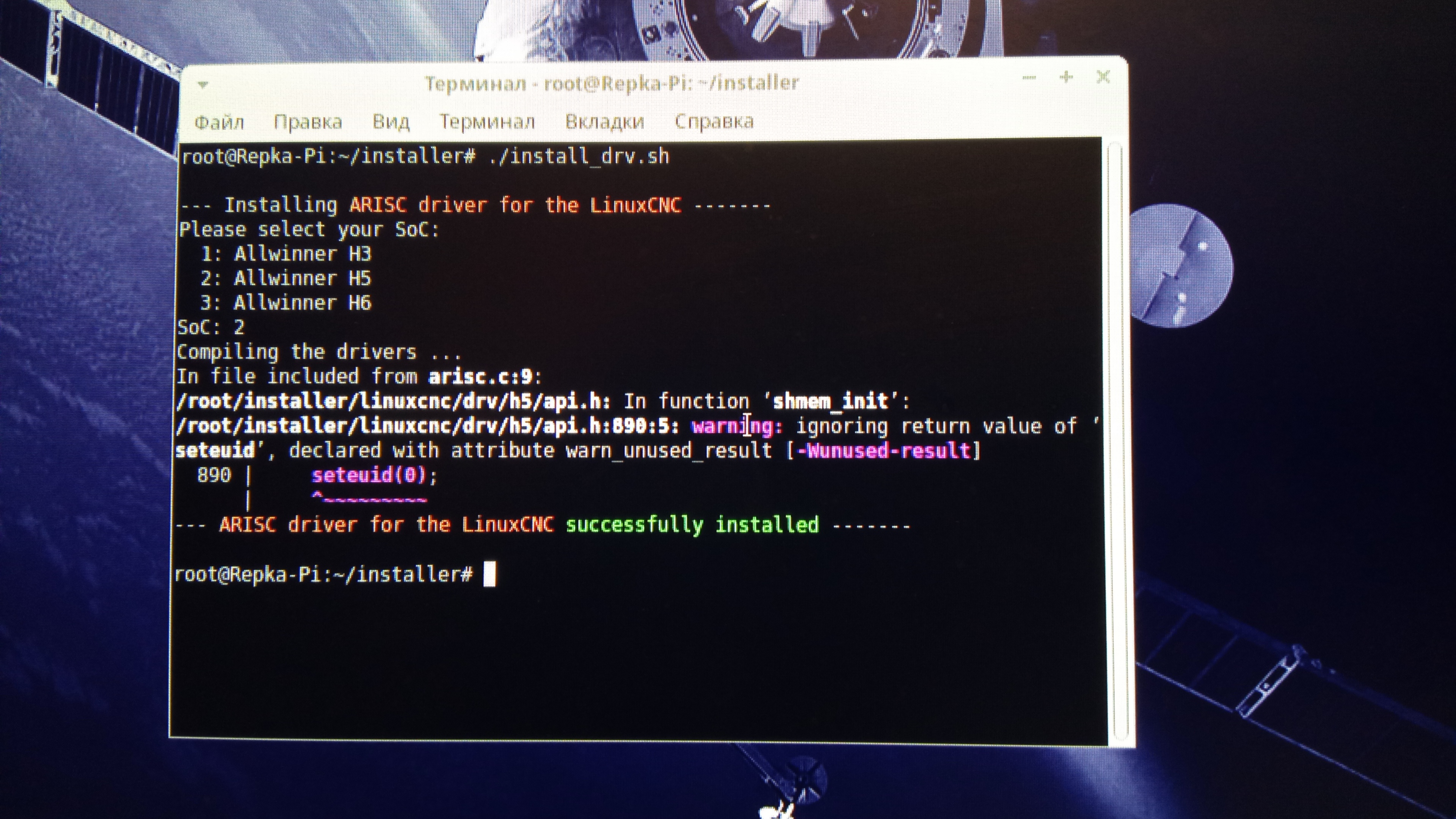

Сообщение Экспериментатор »
Запустил ./install_drv.sh пишет, что ARISC драйвер установлен. Как его проверить?
2024-10-16_21-02-57.jpg (7489 просмотров) <a class='original' href='./download/file.php?id=212612&mode=view' target=_blank>Загрузить оригинал (2.17 МБ)</a>
Курдль
Сообщения: 1060
Репутация: 282
Откуда: Msk
Re: LinuxCNC + Orange Pi (allwincnc)
Сообщение Курдль »
Экспериментатор писал(а): ↑ Как его проверить?
Сконфигурировать config.hal для работы с ARISC и проверить на lcnc.
типа
loadrt arisc pwm="p,p,p,p,p" out="PA12" in="PC0,PC1,PC4,PC7"

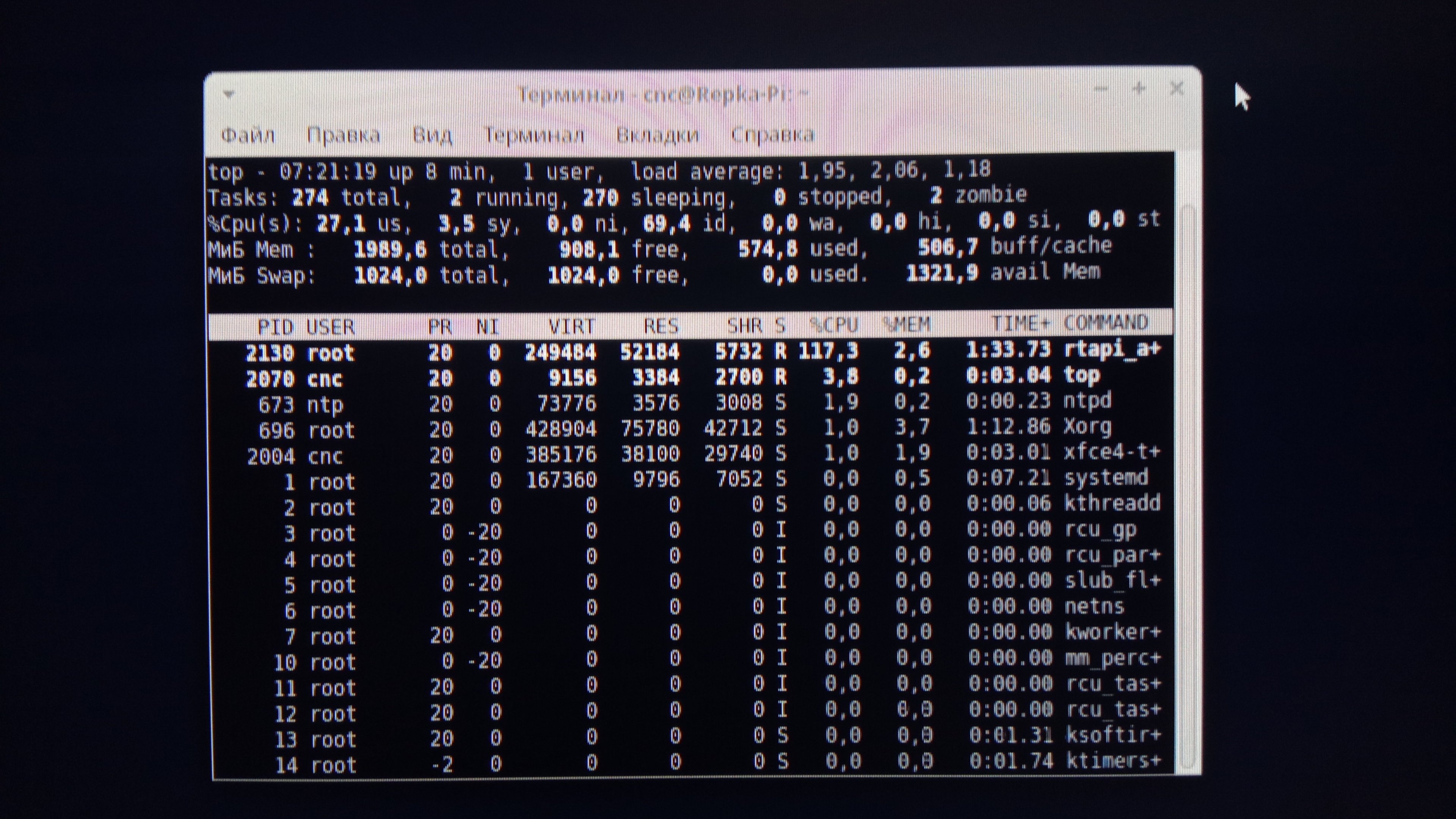

Экспериментатор
Сообщения: 7
Зарегистрирован: 13 окт 2024, 07:34
Создал тестовый конфиг степконфигом и подкинул ваш файл вместо созданного под parport.
При запуске стартует LCNC, но не запускается AXIS.
Процесс rtapi_a+ в диспетчере задач висит. Если его убить, то на экран выводится сообщение об ошибке.
Обновлено!
Пробовал ставить реалтаймовое ядро из репозитория allwincnc, а потом переустанавливать драйвер ARISC - ничего не поменялось. При попытке запуска не стартует AXIS.
Диспетчер задач процесс rtapia+ видит (7468 просмотров) <a class='original' href='./download/file.php?id=212614&mode=view' target=_blank>Загрузить оригинал (2.16 МБ)</a>

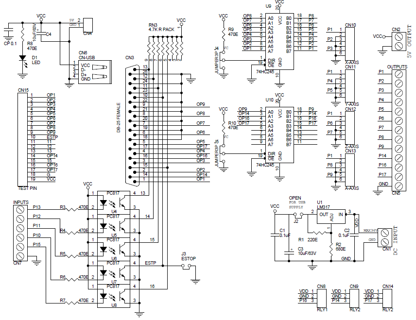

13Dmitriy писал(а): ↑ Нагрузка по 3,3в там будет три драйвера по 8 мА каждый, это те, что сейчас от 5в работают. Вопрос про схему сопряжения не понял, там вроде без вариантов.
Что, прямо с пина GPIO на вход драйвера ШД, без всякой развязки?
Сообщения: 2098
Курдль писал(а): ↑ Что, прямо с пина GPIO на вход драйвера ШД, без всякой развязки?
Кстати да, как-то (давно правда) пробовал и работало по принципу "и так сойдет". Причем с апельсина на зеленую плату, а дальше драйвера и все прочее.
Курдль
Сообщения: 1060
Репутация: 282
Откуда: Msk
Сообщение Курдль »
nevkon писал(а): ↑ Причем с апельсина на зеленую плату, а дальше драйвера и все прочее.
"Зеленая плата" - это разве не развязка?
Сообщения: 2098
Да какая там развязка, разве что считать за нее пару микросхем логики.
vtgmfg
Сообщения: 1325
Репутация: 77
Сообщение vtgmfg »
а что с чем развязать хочется?
Курдль
Сообщения: 1060
Репутация: 282
Откуда: Msk
Сообщение Курдль »
nevkon писал(а): ↑ Да какая там развязка, разве что считать за нее пару микросхем логики.
Вообще-то все, что есть активного на этой плате - элементы развязки.
Реле - развязка от сильноточной цепи.
Оптроны - развязка входных цепей от датчиков.
"Логика" - это 74HC245 - двунаправленный приемопередатчик для развязки слаботочных цепей.
Parallel-Port-Breakout-CNC-SCH.png (6650 просмотров) <a class='original' href='./download/file.php?id=213173&mode=view' target=_blank>Загрузить оригинал (68.46 КБ)</a>
