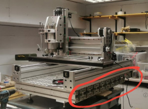

Screenshot_20200909-130331_Chrome.jpg (3666 просмотров) <a class='original' href='./download/file.php?id=185845&mode=view' target=_blank>Загрузить оригинал (575.61 КБ)</a>
Накладочку алюминиевую надо поставить туда, а то открытый торец профиля удешевляет вид станка...
Re: фрезерок по люминю 800х400х170 из профиля
тут защитой закрывается.

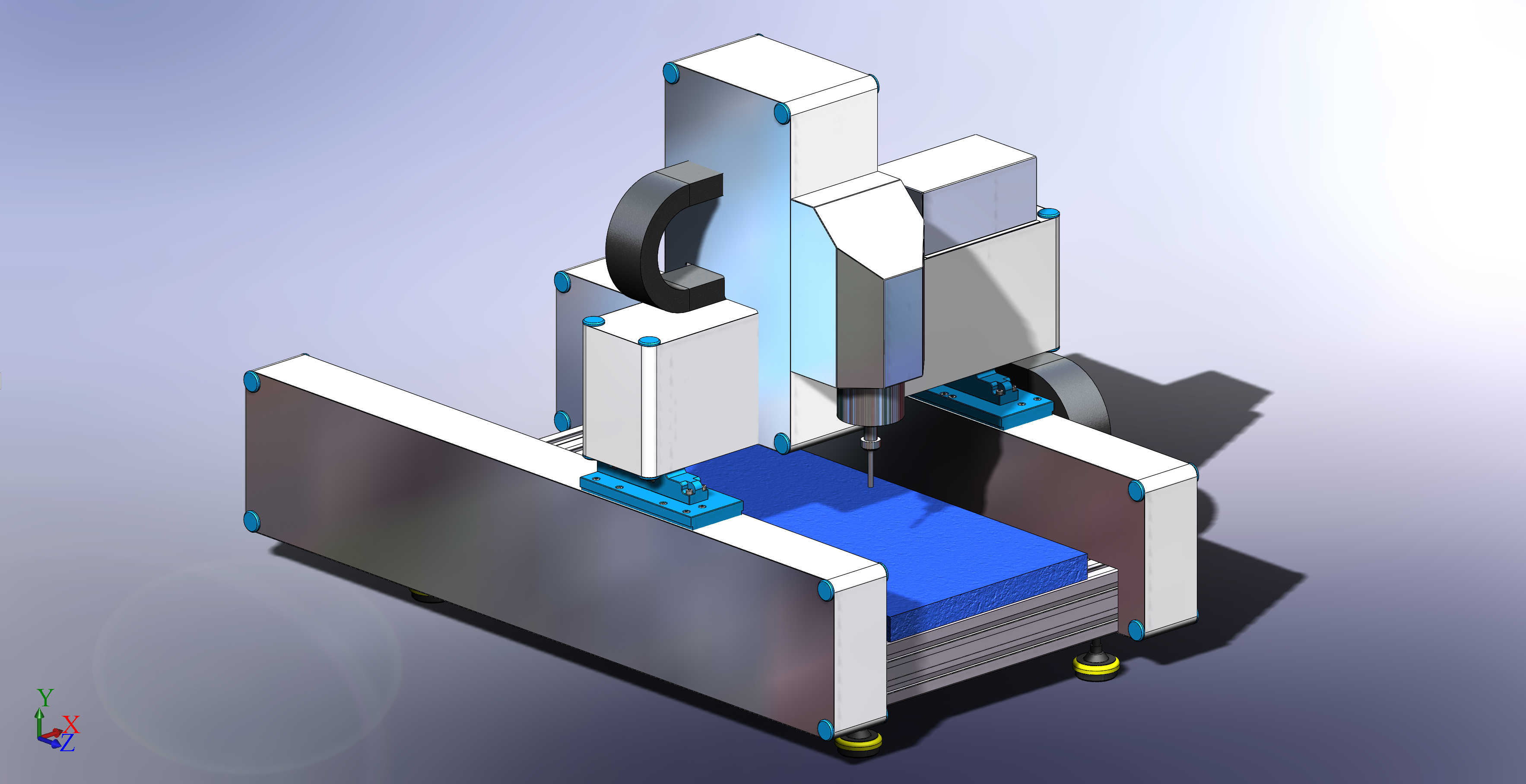

както так оно должно выглядеть если доделать по проекту.
00000.PNG (3638 просмотров) <a class='original' href='./download/file.php?id=185847&mode=view' target=_blank>Загрузить оригинал (2.3 МБ)</a>

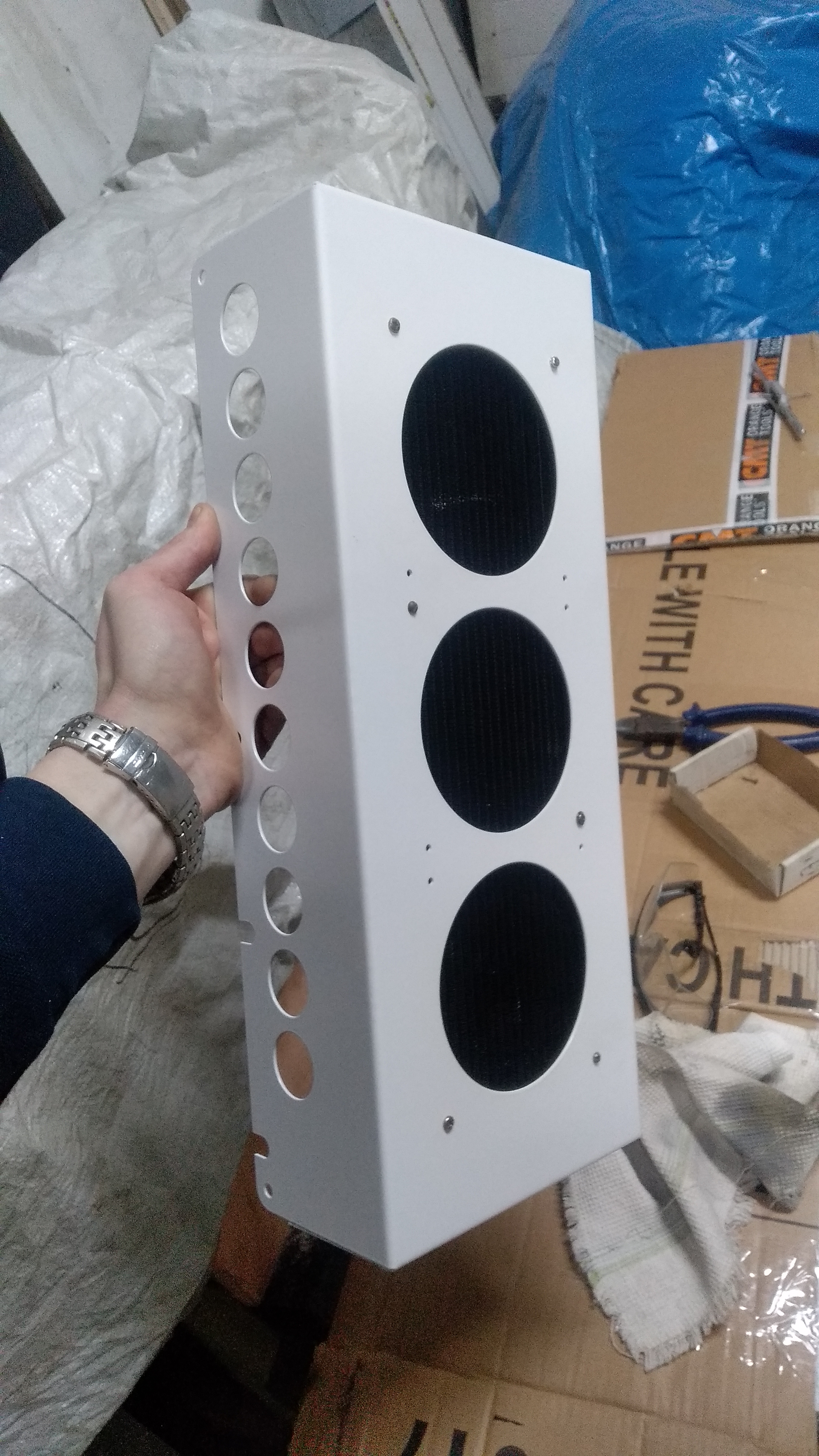

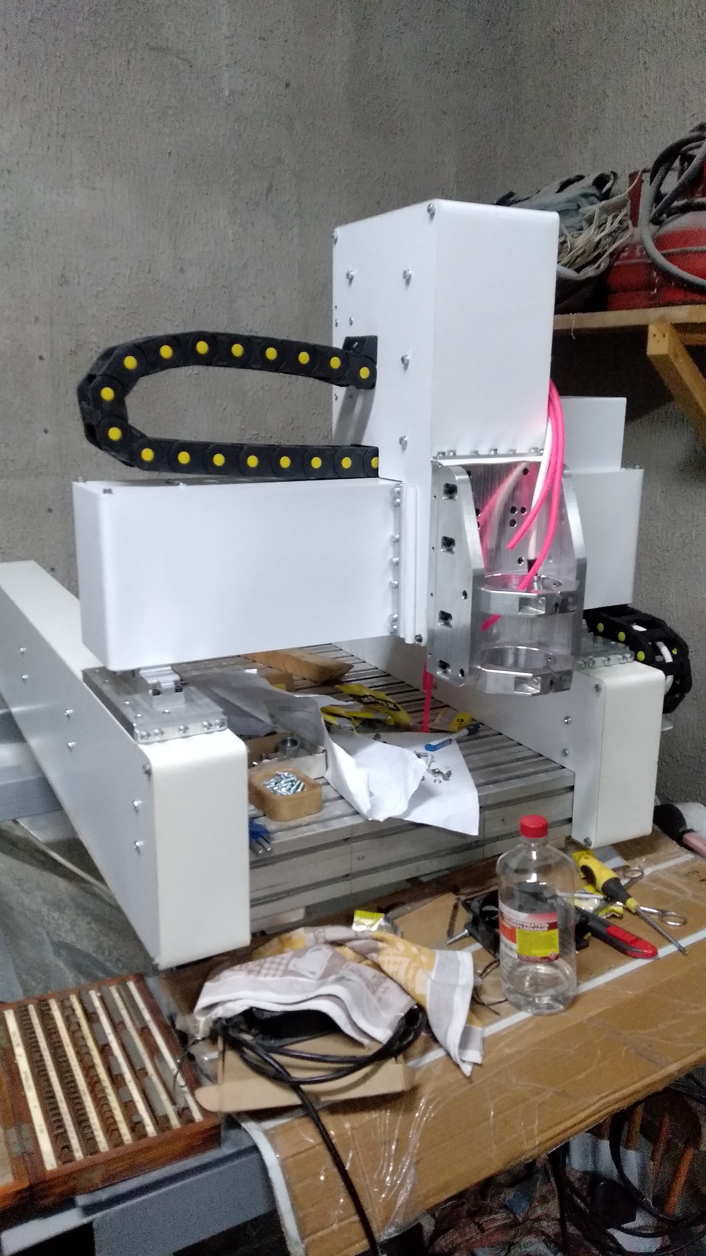

Получил детали защиты, натянул ленту, закрепил кабель канал, далее охлаждение шпинделя, его решил сделать на боковинах оси Z, так как не хочу тянуть длинную трассу шлангов. Помпа и резервуар с охладом - все в бошке оси Z
IMG_20201206_230333.jpg (3341 просмотр) <a class='original' href='./download/file.php?id=189517&mode=view' target=_blank>Загрузить оригинал (4.23 МБ)</a>
IMG_20201205_164301.jpg (3341 просмотр) <a class='original' href='./download/file.php?id=189518&mode=view' target=_blank>Загрузить оригинал (4.19 МБ)</a>
Кабельную цепь надо было тоже белую брать. Выбивается из стиля.
где такое есть?
Сообщения: 2893
nevkon писал(а): ↑07 дек 2020, 08:14 Кабельную цепь надо было тоже белую брать. Выбивается из стиля.
А лучше красную!
Только фотки не показывать.
sima8520 писал(а): ↑ где такое есть?
Напечатать на 3д принтере и/или отлить из жидкого пластика.
спасибо не надо
Сообщение Dimka »
sima8520, боковины защиты из пластика или покрашенный металл?
3 мм сталь + порошковая покраска
Сообщение rage »
sima8520 писал(а): ↑ 3 мм сталь
3 мм чет маловато, надо 5+ :D
3 мм само то

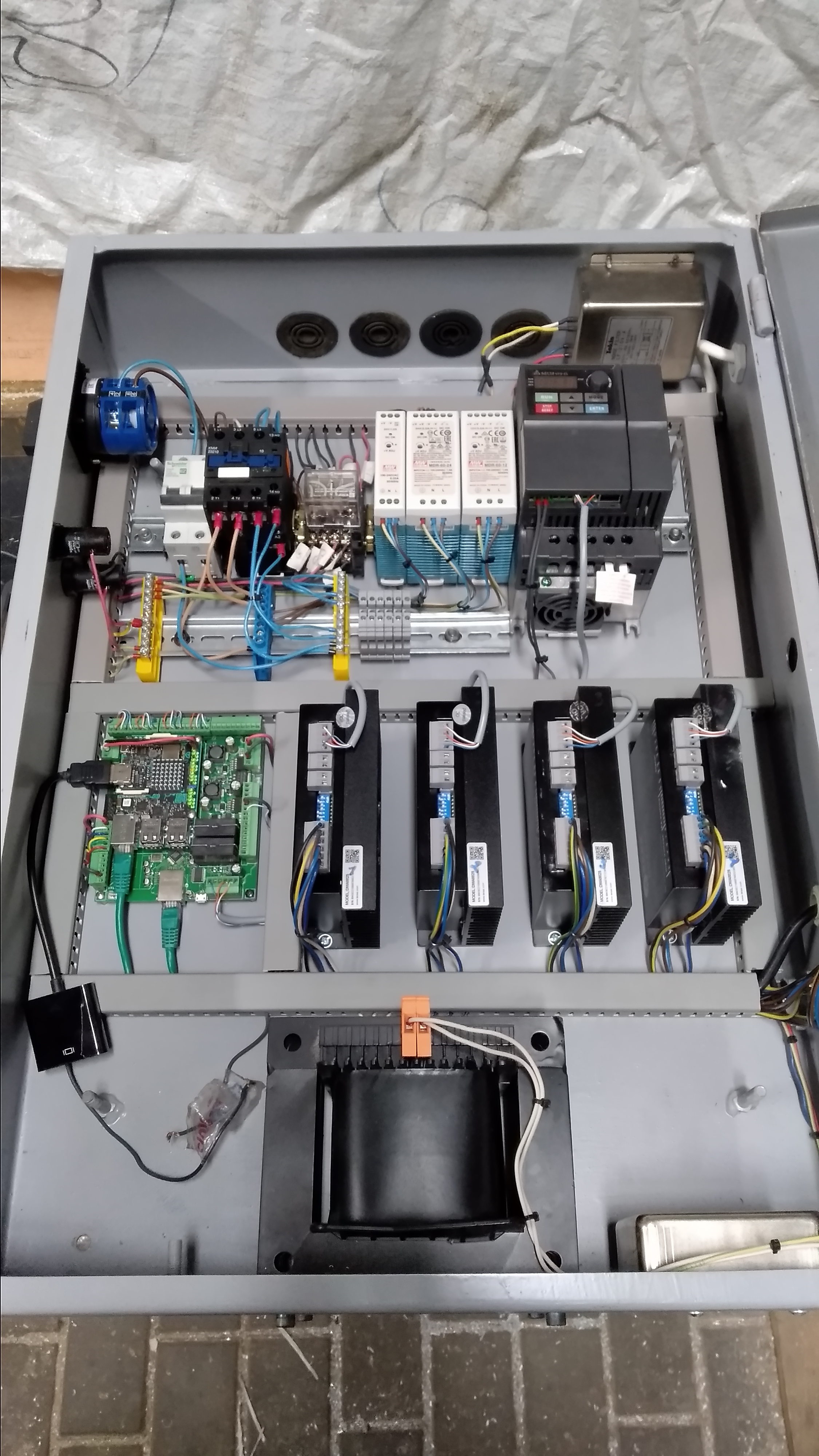

Шкафец для станка
IMG_20201209_222932.jpg (2995 просмотров) <a class='original' href='./download/file.php?id=189614&mode=view' target=_blank>Загрузить оригинал (2.81 МБ)</a>

sima8520 писал(а): ↑10 дек 2020, 08:30 Шкафец для станка
Подскажи пожалуйста, насколько важен контрактор в электрическом шкафу?
Так как я не очень силён в электронике, себе делал щит станка без контактора, но у меня есть трёхфазный автомат, который вырубает всю электрику в щите...
Скажи логику, в двух словах, что отключает контрактор и при каком обстоятельстве он это делает? И можно ли обойтись без него? Не опасно ли?
И подскажи ещё, ты сигнал enable подключаешь с драйверов?
включаем рубильник сбоку шкафа (синий сверху слева), напруга пошла на блок питания 24в для компа и муцнц и на блок питания датчиков хоум. всё, пока муцнц не загрузится - контактор (черный) и рядом с ним реле на 14 контактов не активно. После включения муцнц на одном из выходов появляется спец импульс, который активирует реле 14-ти контактное и оно становится на самоподпитку. эта 14-ти контактная релюшка включает и этот самый контактор (магнитный пускатель). Магнитный пускатель управляется большой нагрузкой, типа частотник+шпиндель и трансформатор для драйверов+шаговиков.
Цепь е стоп завязана с муцнц, частотником и силовой частью в целом. кнопка е стом нормально замкнута, при нажатии рвем цепь, останавливается шпиндель, пропадает питание реле 14-ти контактного - вырубается контактор (магнитный пускатель) который питаент частотник и движки.
то есть е-стоп это принудительное отключение силы, когда уже видишь что станок начал пилить себя или тебя.
ну вот если коротко и своими словами
Hugo писал(а): ↑ И можно ли обойтись без него?
на моем 600*400*150 нет ничего того, что есть тут в шкафу, и как видишь, если смотришь мою тему и инстаграм - успешно работает и радует как меня так и заказчиков.
Hugo писал(а): ↑ Не опасно ли?
в мануалах на сервы, частотники и др технику рекомендуют использовать контактор, как по мне так лучше с ним, можно слаботочными кнопками, либо вообще гальванически развязанно включать/выключать большую нагрузку.
Hugo писал(а): ↑ ты сигнал enable подключаешь с драйверов
нет, не использую его
мне кажется если его использовать то при отсутствии сигнала мотор не будет на удержании, то есть имеем возможность сместить ось на какую то величину? а если случайно это сделать?

Сообщение asher »
sima8520 писал(а): ↑ Шкафец для станка
сверху эми-фильтр? он в каком участке сети стоит?
asher писал(а): ↑ сверху эми-фильтр?
перед частотником конечно же. снизу тоже есть, перед трансформатором стоит.
