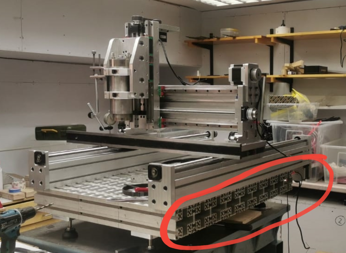

Screenshot_20200909-130331_Chrome.jpg (3671 просмотр) <a class='original' href='./download/file.php?id=185845&mode=view' target=_blank>Загрузить оригинал (575.61 КБ)</a>
Накладочку алюминиевую надо поставить туда, а то открытый торец профиля удешевляет вид станка...
Re: фрезерок по люминю 800х400х170 из профиля
тут защитой закрывается.

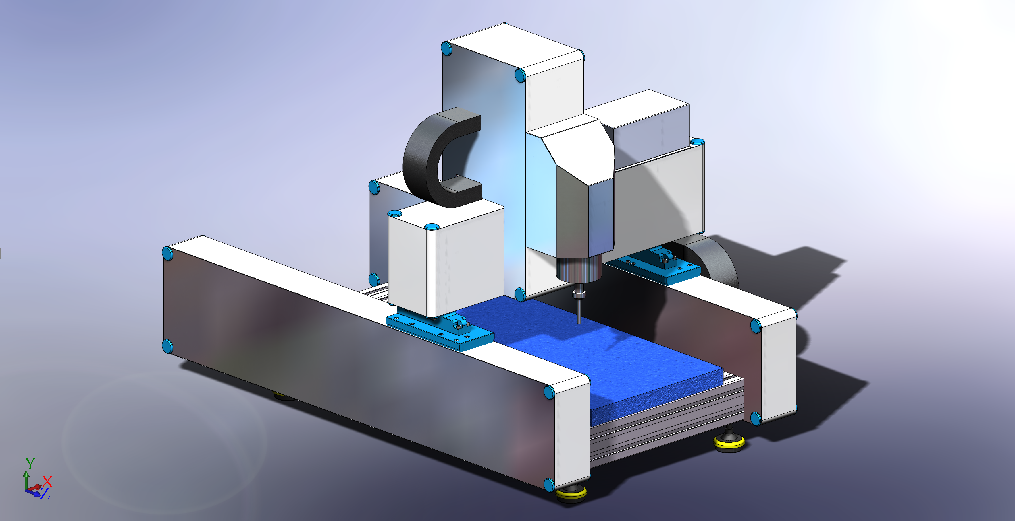

както так оно должно выглядеть если доделать по проекту.
