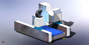

Накладочку алюминиевую надо поставить туда, а то открытый торец профиля удешевляет вид станка...
Re: фрезерок по люминю 800х400х170 из профиля
тут защитой закрывается.
както так оно должно выглядеть если доделать по проекту.
