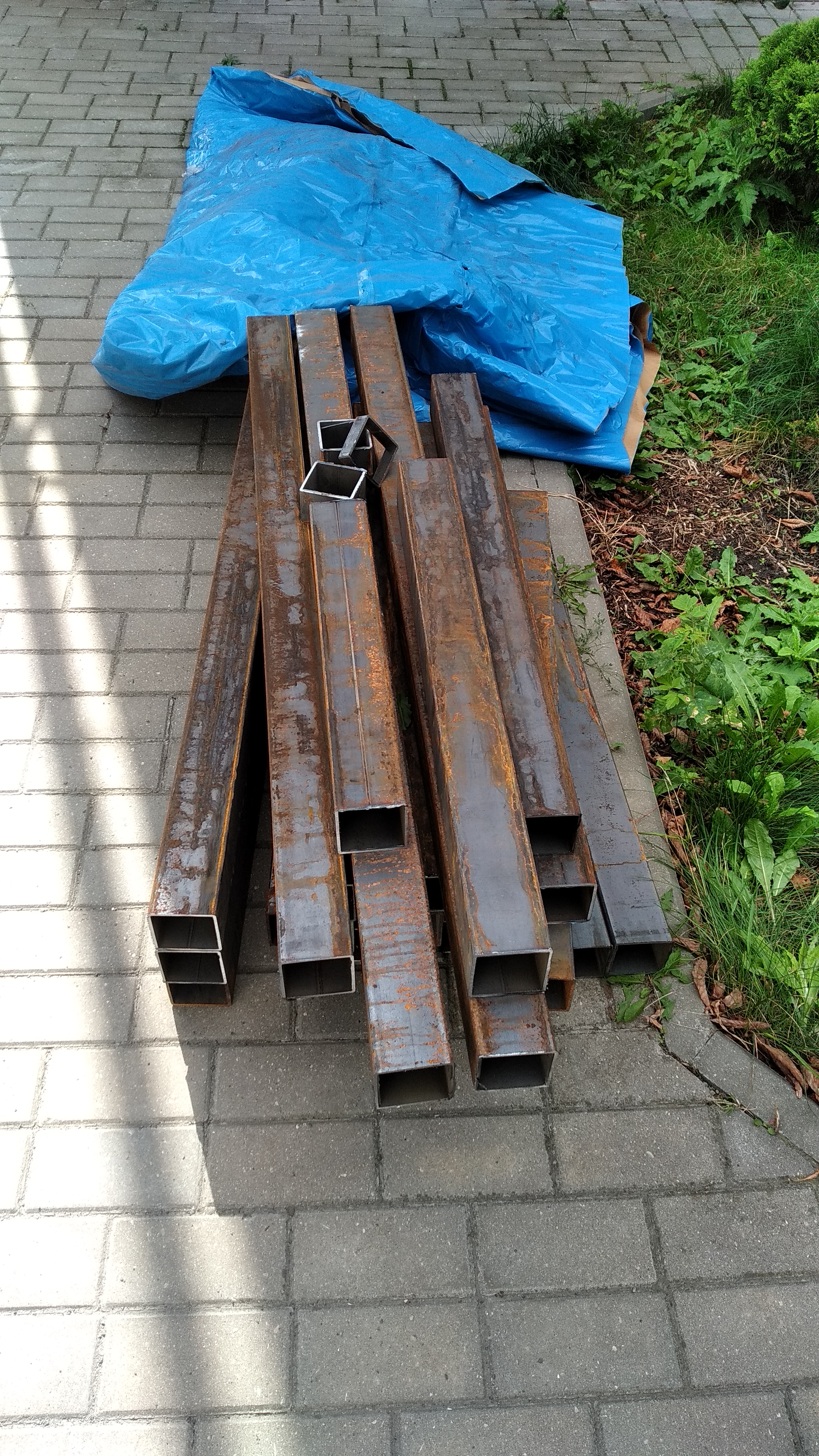

Приехала профильная труба 80*80*3 для тумбы
IMG_20200909_120835.jpg (3693 просмотра) <a class='original' href='./download/file.php?id=185844&mode=view' target=_blank>Загрузить оригинал (5.95 МБ)</a>
