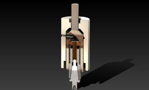

ATC SK15.JPG (5612 просмотров) <a class='original' href='./download/file.php?id=118867&mode=view' target=_blank>Загрузить оригинал (199.75 КБ)</a>
Получается, что нужно предусмотреть какой-то сальник... Возможно ли..?

Ну и благодарю за подсказки, я даже не знаю, как такие механизмы правильно искать. (опять же терминология...)
Наверное нужно делать так, что бы шток торчал... И двигатель через ремень...
Тогда можно поставить и механизм, как на водокачке, для быстрой замены.
DSC_9023.jpg (5607 просмотров) <a class='original' href='./download/file.php?id=118868&mode=view' target=_blank>Загрузить оригинал (86.77 КБ)</a>

john1987887 писал(а):А вы и не найдете разрез цилиндра на разрезе шпинделя. Это отдельный узел и он ничего особенного из себя не представляет!
Похоже вы и автор гововрите о разных вещах. Точнее - вы про "шпиндель", а автор темы - про "мотор-шпиндель".
И да - в сети имеется море "разрезов" подобного рода:
Re: Box-1 ЧПУ v2.0 +4 ось на Arduino RAMPS 1.4 380х480х180
Благодарю!
Оказывается, что все примерно так, как я и представлял.
Просто вал толще, чтобы помещался механизм зажима с торчащим штоком. А сверху просто прикрученная пневматическая часть отжима.
И сам мотор находится на валу.
С каким словосочетанием можно нарыт ещё таких разрезов в гугле, или может анимаций в ютубе?
