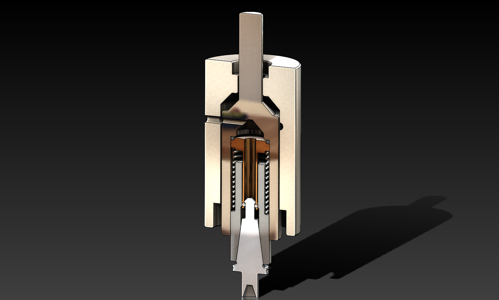

john1987887 писал(а):А вы и не найдете разрез цилиндра на разрезе шпинделя. Это отдельный узел и он ничего особенного из себя не представляет!
Похоже вы и автор гововрите о разных вещах. Точнее - вы про "шпиндель", а автор темы - про "мотор-шпиндель".
И да - в сети имеется море "разрезов" подобного рода:
Re: Box-1 ЧПУ v2.0 +4 ось на Arduino RAMPS 1.4 380х480х180
Благодарю!
Оказывается, что все примерно так, как я и представлял.
Просто вал толще, чтобы помещался механизм зажима с торчащим штоком. А сверху просто прикрученная пневматическая часть отжима.
И сам мотор находится на валу.
С каким словосочетанием можно нарыт ещё таких разрезов в гугле, или может анимаций в ютубе?

xenon-alien писал(а):С каким словосочетанием можно нарыт ещё таких разрезов в гугле, или может анимаций в ютубе?
atc iso spindle
http://forum.cncprovn.com/threads/3857- ... u-internet (на основе вот этйо ветки: http://www.cnczone.com/forums/spindles- ... 0-cad.html)
http://www.cnczone.com/forums/news-anno ... tidge.html
http://www.cnczone.com/forums/vertical- ... forum.html
"пара" темок по автосмене. Первая особо интересная - автосмену приделали к обычному китайскому шпинделю.
Ну и солидворковский проект из первой ветки:
Chinese Spindle(1).rar
солидоврк 2010 проект шпиндельной насадки для автосмены.
(1.86 МБ) 395 скачиваний
