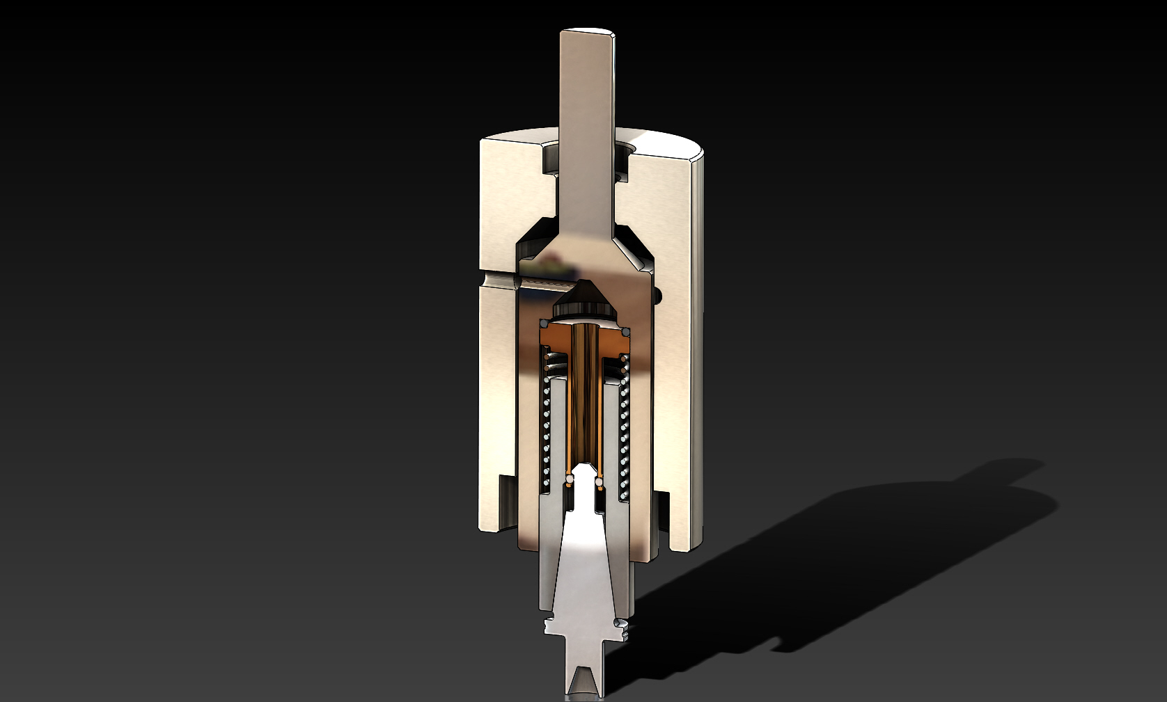

xenon-alien писал(а):О каком цилиндре речь?
А здесь идет речь еще о каком-то цилиндре, кроме того, что разжимает инструмент?
Пневмо/гидро цилиндр идет отдельным узлом от шпинделя, даже если упакован в один корпус со шпинделем. Шток этого цилиндра и, соответсвенно, поршень со всеми его уплотнениями НЕ ВРАЩАЕТСЯ.
Вот тут я разбирал шпиндель от взрослого станка. http://www.cnc-club.ru/forum/viewtopic. ... kira+Seiki
Самоделка https://www.machsupport.com/forum/index ... ic=22080.0
Картинки http://www.cnczone.com/forums/uncategor ... cnc-3.html
Товар с разрезом https://ru.aliexpress.com/item/BT-30-au ... 9749244e1c

Пневмоцилиндр или гидроцилиндр крепится к неподвижному корпусу шпинделя и нажимает на шток(механизм захвата) после остановки шпинделя
Re: Box-1 ЧПУ v2.0 +4 ось на Arduino RAMPS 1.4 380х480х180
john1987887 писал(а):А здесь идет речь еще о каком-то цилиндре, кроме того, что разжимает инструмент?
Я так видел, что шарики, либо цанга зажимает, или разжимает инструмент. (ну и + терминологию не знаю)
john1987887 писал(а):Пневмо/гидро цилиндр идет отдельным узлом от шпинделя, даже если упакован в один корпус со шпинделем. Шток этого цилиндра и, соответсвенно, поршень со всеми его уплотнениями НЕ ВРАЩАЕТСЯ.
Вот как раз вот этот узел интересует, но я никак не могу его найти. (даже по указанным ссылкам пробежавшись мельком не увидел разрез верхней части, но посмотрю боле тщательно вечером)
Самоделка прикольная, но пока что не долистал до интересующегося меня момента...
Зажимная часть - без проблем.
wismut писал(а):Пневмоцилиндр или гидроцилиндр крепится к неподвижному корпусу шпинделя и нажимает на шток(механизм захвата) после остановки шпинделя
Я этот момент как раз и ищу... Что бы глянуть в разрезе... Анимацию на ютубе тоже пытался найти, но находил в основном нижнюю часть. (зажим и отпускание)

А вы и не найдете разрез цилиндра на разрезе шпинделя. Это отдельный узел и он ничего особенного из себя не представляет! Грубо говоря можно взять любой подходящий из магазина, главное чтобы усилия хватило.
У китайцев https://ru.aliexpress.com/item/BT30-cyl ... a4e4b58b55
А еще есть комбинированные пневмо-гидро цилиндры https://ru.aliexpress.com/item/2-ton-ai ... 7d48&tpp=1

Вы просто говорите о механизме шпинделя без двигателя (двигатель через ремень). Тогда на торчащий из вала шток можно хоть чем нажимать.
Ка бы это я и до этого понимал.
Но если делать по другому, то получается проблематично...
К примеру, как я предполагал, что бы двигатель можно было сверху установить - соосно.
ATC SK15.JPG (5829 просмотров) <a class='original' href='./download/file.php?id=118867&mode=view' target=_blank>Загрузить оригинал (199.75 КБ)</a>
Получается, что нужно предусмотреть какой-то сальник... Возможно ли..?
Прикольные малые держатели нашел на вами указанном форуме.
https://www.machsupport.com/forum/index ... #msg157754
Ну и благодарю за подсказки, я даже не знаю, как такие механизмы правильно искать. (опять же терминология...)
Наверное нужно делать так, что бы шток торчал... И двигатель через ремень...
Тогда можно поставить и механизм, как на водокачке, для быстрой замены.

john1987887 писал(а):А вы и не найдете разрез цилиндра на разрезе шпинделя. Это отдельный узел и он ничего особенного из себя не представляет!
Похоже вы и автор гововрите о разных вещах. Точнее - вы про "шпиндель", а автор темы - про "мотор-шпиндель".
И да - в сети имеется море "разрезов" подобного рода:
Благодарю!
Оказывается, что все примерно так, как я и представлял.
Просто вал толще, чтобы помещался механизм зажима с торчащим штоком. А сверху просто прикрученная пневматическая часть отжима.
И сам мотор находится на валу.
С каким словосочетанием можно нарыт ещё таких разрезов в гугле, или может анимаций в ютубе?

xenon-alien писал(а):С каким словосочетанием можно нарыт ещё таких разрезов в гугле, или может анимаций в ютубе?
atc iso spindle
http://forum.cncprovn.com/threads/3857- ... u-internet (на основе вот этйо ветки: http://www.cnczone.com/forums/spindles- ... 0-cad.html)
http://www.cnczone.com/forums/news-anno ... tidge.html
http://www.cnczone.com/forums/vertical- ... forum.html
"пара" темок по автосмене. Первая особо интересная - автосмену приделали к обычному китайскому шпинделю.
Ну и солидворковский проект из первой ветки:
