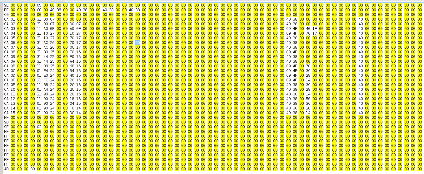

потому что тестирую, вроде же написал. сейчас разбираюсь с установками ускорения и начальных скоростейaftaev писал(а):Какой шустрый станок получился
значение по смещению 5 телеграммы CA - задержка. зависит от смены направления. если направление совпадает, то задержка равняется 1, если прямой угол, то значение 0x31.
по смещению 43 и 46 находятся стартовые скорости для актуального отрезка (установки инициализации скоростей)X и Y. т.к. баловался только с изменением координат в этой плоскости.

телеграмма CA, по сдвигу 46 находится информация по количеству импульсов в данном направлении. например, по таблице, при изменении угла с -90 на -135 вычисляется количество шагов по направлению -135 градусов. в таблице это 120 шагов. 120 шагов это при 200 шагах на мм есть 0.6 мм. что и совпадает с данными моего тестового файла, это перемещение от точки (47.7; 27.7) до точки (47.1;27.1). думаю, что это число может зависеть от угла. надо будет мне проверить. при узменении угла для каждой точки, например, рисование дуги, в этой колонке всегда должны быть нули. это можно проверить с помощью микки-мауса. но тогда при небольших растояниях должны быть по смещению 6 минимальные значения, это "1"
в смещении 43 тоже находится информация - корень из суммы квадратов скоростей (установки скоростей в телеграмме BF) плюс еще что-то. когда угол 45 и прочее, получается 20425, а корень из суммы квадратов 20365, а не 20425. непонятно, где остались 60.
для лучшего обзора данных сделал таблицу в LibreOffice

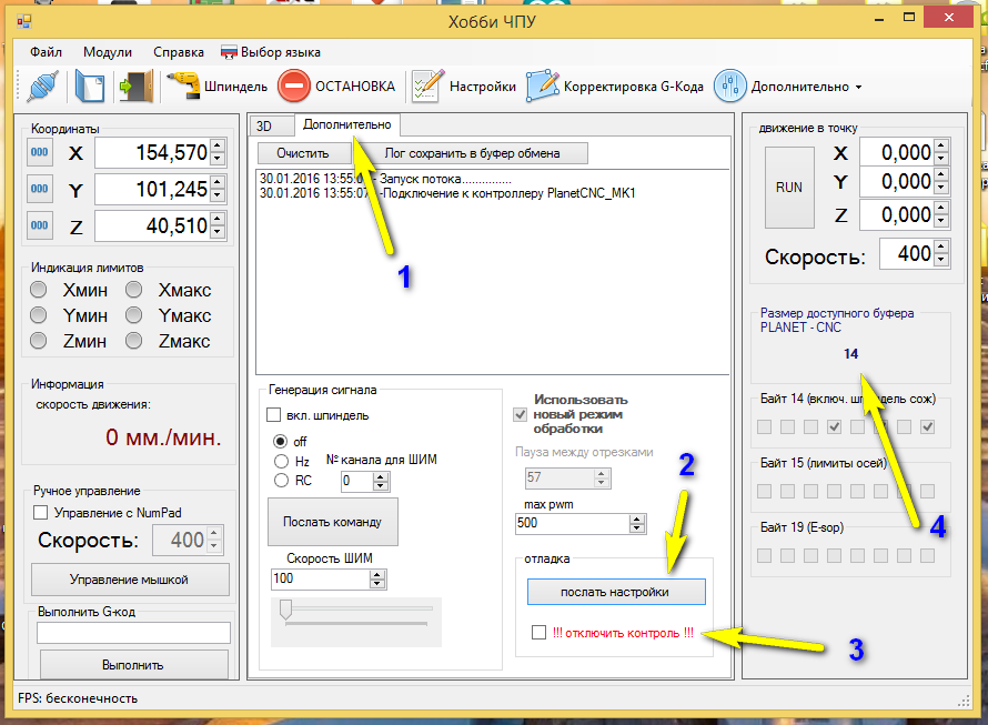

denis-ka - Вот новая версия:
Попробуй сделать так:
Подключись к контроллеру, открой вторую страницу "Дополнительно", и нажми кнопку послать настройки, и посмотри появилось ли в поле "Размер доступного места" число более нуля.
Если не появилось, попробуй установить флажок "!!! отключить контроль !!!", и посмотри изменилось ли значение в поле "Размер доступного места".

Подключился к контроллеру, при нажатии кнопки послать настройки ничего не происходит,
при установлении флага "!!! отключить контроль !!!" также ничего,
а при установлении флага "!!! отключить контроль !!!" и нажатии на кнопку послать настройки возникает число 14 в поле "размер доступного буфера"
в поле выполнение программы устанавливается "выполнена: 1677"

Попробуй установить флаг, нажать кнопку послать настройки, после этого загрузить G-код и запустить на выполнение.

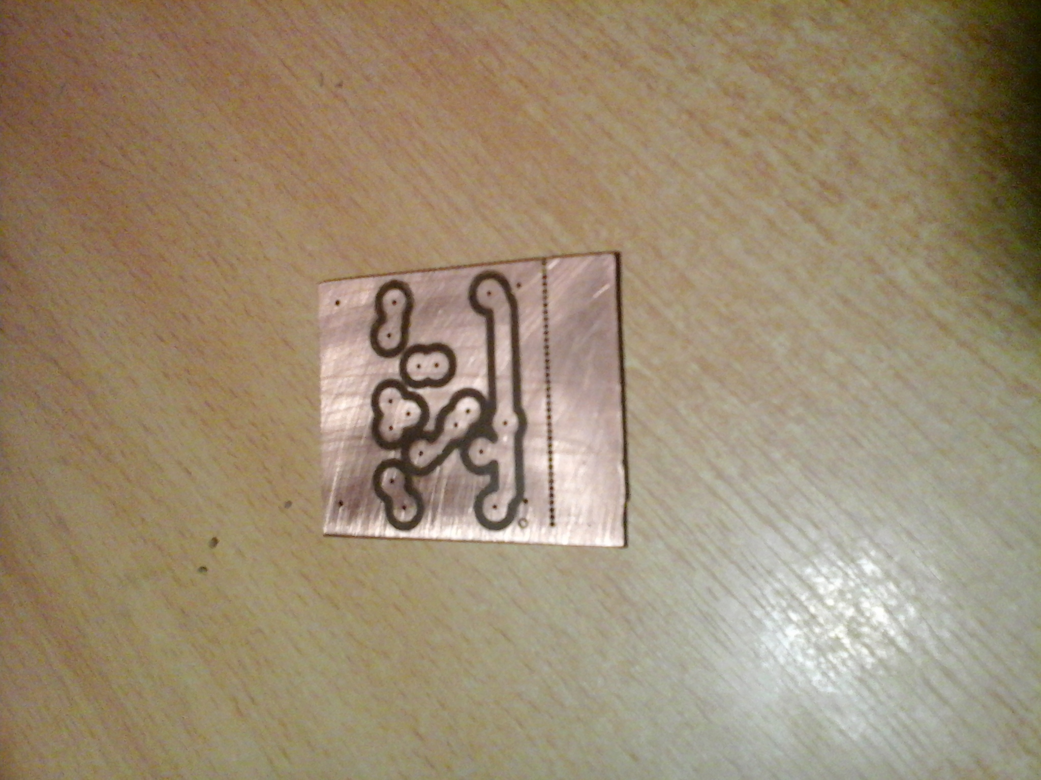

Сегодня через Sprint Layout 5.0 сделал простенькую плату стабилизатора тока. Сам рисунок через преобразователь получается (огромное спасибо автору), а вот сверловку мне пришлось прогонять через другую программу, могу кинуть архив. Результат:
