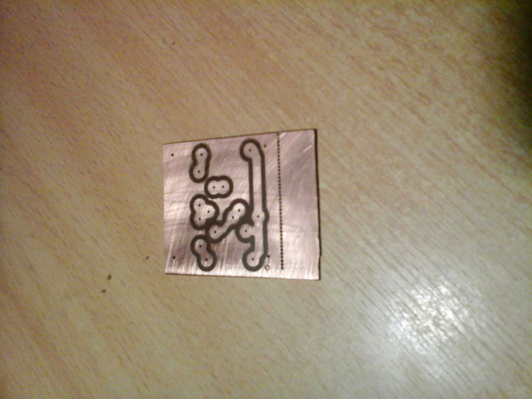

Сегодня через Sprint Layout 5.0 сделал простенькую плату стабилизатора тока. Сам рисунок через преобразователь получается (огромное спасибо автору), а вот сверловку мне пришлось прогонять через другую программу, могу кинуть архив. Результат:
20160131_183732.jpg (2540 просмотров) <a class='original' href='./download/file.php?id=70286&mode=view' target=_blank>Загрузить оригинал (938.68 КБ)</a>
