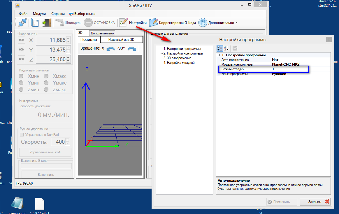

denis-ka - Вот новая версия программы с дополнительным ведением логов.
cnc.zip
(1.72 МБ) 402 скачивания
Для активации ведения логов, включи в настройках отладку вот так:
2016-01-30_005327.jpg (2667 просмотров) <a class='original' href='./download/file.php?id=70177&mode=view' target=_blank>Загрузить оригинал (358.07 КБ)</a>
После этого подключись к контроллеру, и попробуй им по управлять в ручном режиме, хотя-бы секунд 30.
После этого в каталоге с программой появиться файл: debug.log с вот таким содержимым:
