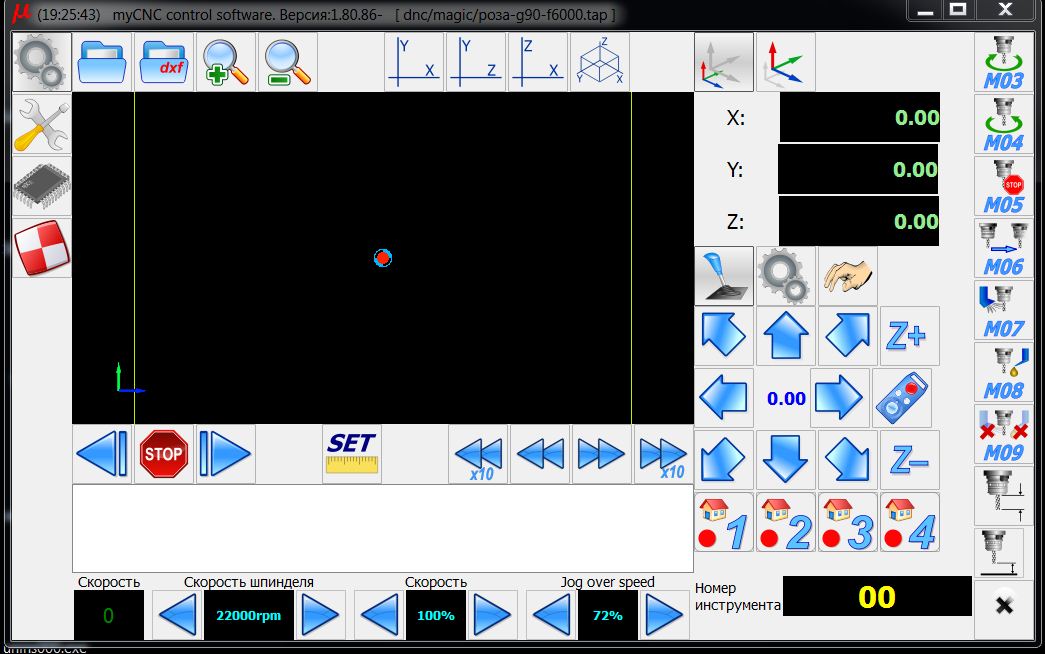

Фрезы в оправках пронумерованы в магазине. Длина диаметр записаны в таблице инструмента так это в Маче и ЕМС. Как это организовано в муцнц не известно.
nik1 писал(а):По компенсации диаметра чуть позже , то и здесь вопросов куча
nik1 если жаждишь работать с муцнц нужно уточнять у них какие возможности у этой программы.

Для компенсации длины, в софте имеются иконки

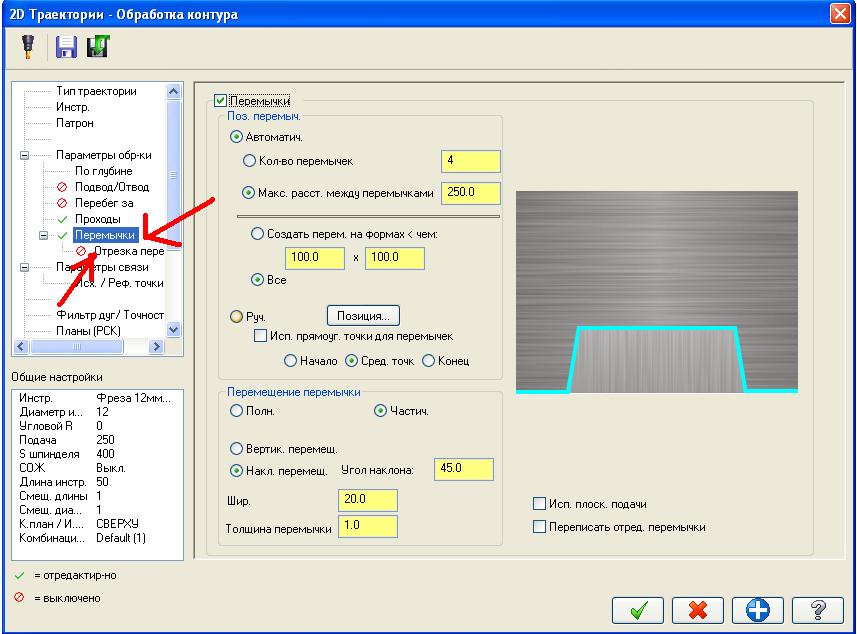

nik1 писал(а):Алексс, а ты можешь ставить перемычки в солидкам?
Как то народ делает, но кривым способом..
МастерКам может делать перемычки и их срезать на последней операции
Это хорошо, но больше интерес к 4 оси.
Ты могёшь делать УП в мастеркаме под поворотную 4 ось ?
nik1 писал(а):Ты могёшь делать УП в мастеркаме под поворотную 4 ось ?
надобности небыло. Не совсем понимаю где в 4х осевой нужно ставить перемычки? Перемычки ставят когда вырезают детали из материала и может отрезанная деталь заклинить фрезу и сломать.

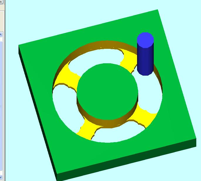

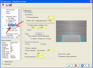

nik1 писал(а):Хех, перемычки это совсем для других деталей.
Вот для таких деталей делаю перемычки. Перемычки делает МастерКам автоматом и автоматом их вырезает если нужно. Размер, наклон, расположение можно задать. И выбрать операцию отрезка перемычек в конце всей обработки.
