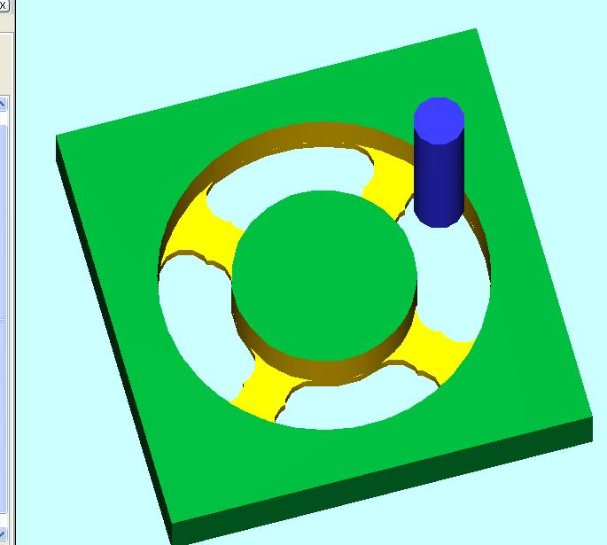

nik1 писал(а):Алексс, а ты можешь ставить перемычки в солидкам?
Как то народ делает, но кривым способом..
МастерКам может делать перемычки и их срезать на последней операции
Это хорошо, но больше интерес к 4 оси.
Ты могёшь делать УП в мастеркаме под поворотную 4 ось ?
nik1 писал(а):Ты могёшь делать УП в мастеркаме под поворотную 4 ось ?
надобности небыло. Не совсем понимаю где в 4х осевой нужно ставить перемычки? Перемычки ставят когда вырезают детали из материала и может отрезанная деталь заклинить фрезу и сломать.

nik1 писал(а):Хех, перемычки это совсем для других деталей.
Вот для таких деталей делаю перемычки. Перемычки делает МастерКам автоматом и автоматом их вырезает если нужно. Размер, наклон, расположение можно задать. И выбрать операцию отрезка перемычек в конце всей обработки.
Мх1.JPG (3709 просмотров) <a class='original' href='./download/file.php?id=9660&mode=view' target=_blank>Загрузить оригинал (84.22 КБ)</a>
Мх2.JPG (3709 просмотров) <a class='original' href='./download/file.php?id=9659&mode=view' target=_blank>Загрузить оригинал (33.3 КБ)</a>
