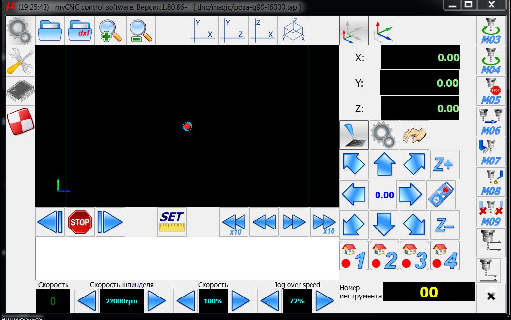

Не спехом начинаю делать датчик для длины и диаметра фреза
Хотелось бы уточнить нюансы работы, датчик стоит на столе
Например по Зет
Приехал на примерку, коснулся пятака, типа контакт разорван
Далее мерю расстояние до стола и заношу это в прогу, так??
Потом мерю все остальные фрезы и заношу данные по длинам, так??
Потом еду к детали, которая зажата допустим в тисках, ноль на верху заготовки
Можно ли померить этот ноль датчиком который ставится в шпиндель?
ну или мерю любым доступным способом, нажимаю ноль по зет
и все мои фрезы знают этот ноль, так??
По компенсации диаметра чуть позже , то и здесь вопросов куча ;)
Можно и так, только правильнее будет каждый раз после смены инструмента ехать мерять его длину (и диаметр). Такой вариант гарантирует, что ничто не пострадает, если в процессе работы кто-то выдернет из магазина неиспользуемый инструмент и что-то с ним сделав вставит обратно. Ну и не надо будет где-то поминить длины всех инструментов.
nik1 писал(а):Можно ли померить этот ноль датчиком который ставится в шпиндель?
Можно если знать длину датчика.
nik1 писал(а):и все мои фрезы знают этот ноль, так??
Фрезы в оправках пронумерованы в магазине. Длина диаметр записаны в таблице инструмента так это в Маче и ЕМС. Как это организовано в муцнц не известно.
nik1 писал(а):По компенсации диаметра чуть позже , то и здесь вопросов куча
nik1 если жаждишь работать с муцнц нужно уточнять у них какие возможности у этой программы.
Можно конечно перед сменой промерять фрезку , так конечно спокойнее будет
Но и по времени набежит .
Возможности у контроллера большие, остаётся научиться ими пользоваться :thinking:
Как приедет , то начну мозг напрягать себе , производителю и форумчанам :hehehe:
Для компенсации длины, в софте имеются иконки
cnc.JPG (4516 просмотров) <a class='original' href='./download/file.php?id=9598&mode=view' target=_blank>Загрузить оригинал (107.79 КБ)</a>
nik1 писал(а):Можно конечно перед сменой промерять фрезку , так конечно спокойнее будет
У больших станков инструмент измеряется и прописывается в таблицу. Но там оправка как вынимается из шпинделя так в него и вставляется. Шпиндель перед сменой инструмента останавливается в нужной позиции иначе оправка просто не влезет в шпиндель.
В твоем случае лучше делать измерения постоянно.
nik1 писал(а):Как приедет , то начну мозг напрягать себе , производителю и форумчанам
Когда приедет то, ждем уже с нетерпением :).
По инструменту - да длину лучше записывать в таблицу, и потом посмотреть надо ли его каждый раз перезамерять. Тупо прогнать смену несколько раз и посмотреть разницу показаний.
С компенсацией радиуса все гораздо сложнее. Компенсация радиуса может оказаться не однозначной и обычно работает только на простых контурах. Смысл такой, если при компенсации радиуса получается такая ситуация, что до какой-то дуги или отрезка, то вылезет ошибка, по крайней мере в LinuxCNC так. Радует то, что ошибка вылезет заранее и деталь не запорешь.
ЗЫ длинну датчика можно другим датчиком померить :hehehe: Ну или об ноль им стукнуть.

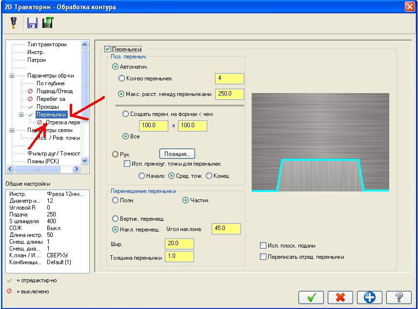

nik1 писал(а):Алексс, а ты можешь ставить перемычки в солидкам?
Как то народ делает, но кривым способом..
МастерКам может делать перемычки и их срезать на последней операции
Это хорошо, но больше интерес к 4 оси.
Ты могёшь делать УП в мастеркаме под поворотную 4 ось ?
nik1 писал(а):Ты могёшь делать УП в мастеркаме под поворотную 4 ось ?
надобности небыло. Не совсем понимаю где в 4х осевой нужно ставить перемычки? Перемычки ставят когда вырезают детали из материала и может отрезанная деталь заклинить фрезу и сломать.

nik1 писал(а):Хех, перемычки это совсем для других деталей.
Вот для таких деталей делаю перемычки. Перемычки делает МастерКам автоматом и автоматом их вырезает если нужно. Размер, наклон, расположение можно задать. И выбрать операцию отрезка перемычек в конце всей обработки.
Мх1.JPG (4390 просмотров) <a class='original' href='./download/file.php?id=9660&mode=view' target=_blank>Загрузить оригинал (84.22 КБ)</a>
Мх2.JPG (4390 просмотров) <a class='original' href='./download/file.php?id=9659&mode=view' target=_blank>Загрузить оригинал (33.3 КБ)</a>
