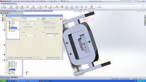

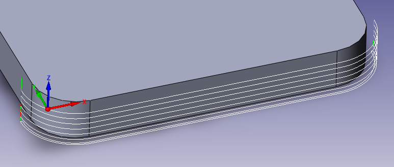

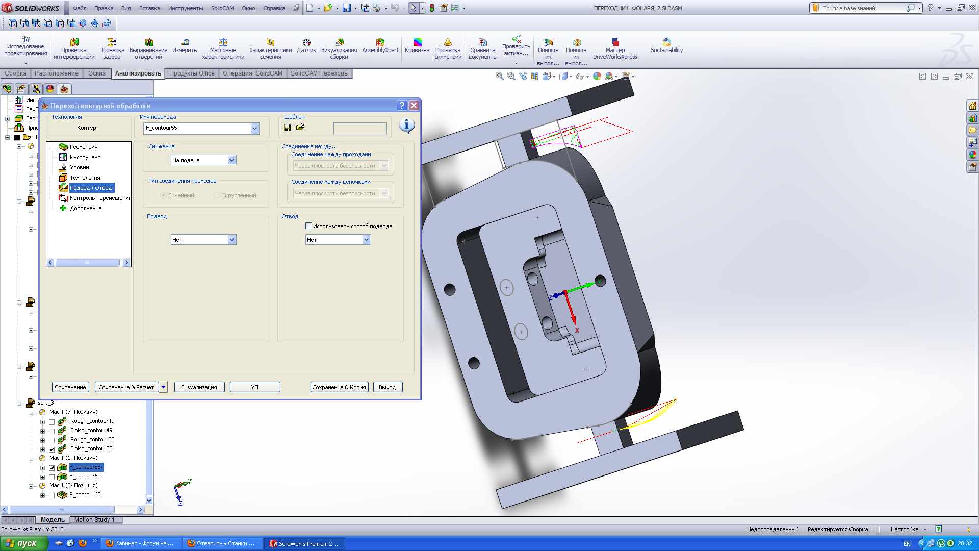

Всем доброго времени суток.
Постоянно сталкиваюсь с проблемой, но никак не напишу о ней, наконец созрел.
Контурная обработка, фреза режет в оба направления каждый раз немного заглубляясь, а когда нужно пройти чистовой проход, она не вылазя на безопасное расстояние шурует прямо через материал.
Как ставить галочки что бы сделать правильно ?
фреза через материал.jpg (3420 просмотров) <a class='original' href='./download/file.php?id=20522&sid=5fe617de09b622dd220a42d62ee7ddc2&mode=view' target=_blank>Загрузить оригинал (819.9 КБ)</a>
Re: SolidCAM
В меню отвод- подвод посмотри что стоит?
Там где соединение между цепочками
putman
Сообщения: 932
Репутация: 102
Откуда: г. Долгопрудный
Re: SolidCAM
Сообщение putman »

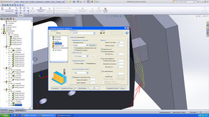

nik1 писал(а):В меню отвод- подвод посмотри что стоит?
Когда я ставлю "Направление резания - Вперёд & Назад", то строки "Соединение между цепочками" не активно.
фреза через материал1.jpg (3410 просмотров) <a class='original' href='./download/file.php?id=20546&sid=5fe617de09b622dd220a42d62ee7ddc2&mode=view' target=_blank>Загрузить оригинал (723.53 КБ)</a>
Re: SolidCAM
Ну так не ставь туда- сюда :)
Лучше сделай обработку в одну сторону и быстрый возврат по Г0

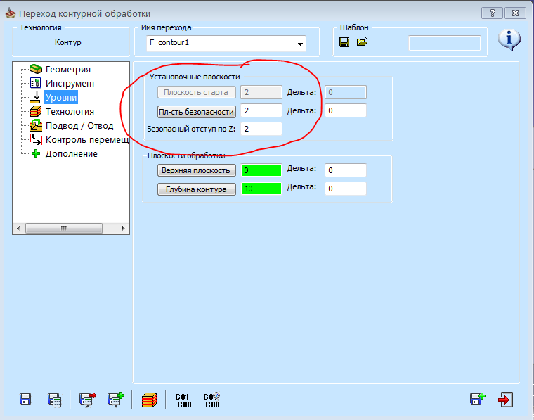

Может быть уровни заданы неправильно? Пробовал на SC2014, всё работает.
Снимок000.PNG (3356 просмотров) <a class='original' href='./download/file.php?id=20619&sid=5fe617de09b622dd220a42d62ee7ddc2&mode=view' target=_blank>Загрузить оригинал (33.74 КБ)</a>
Снимок0000.PNG (3356 просмотров) <a class='original' href='./download/file.php?id=20622&sid=5fe617de09b622dd220a42d62ee7ddc2&mode=view' target=_blank>Загрузить оригинал (52.12 КБ)</a>

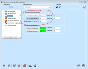

gennadiy писал(а):Может быть уровни заданы неправильно? Пробовал на SC2014, всё работает.
Всё так же у меня.

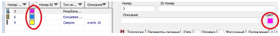

Вот вопросик, траектория фрезы всегда отображается или белым или желтым.
Производители программы прикалываются ? Полосы же ни хрена не видно.
Где изменить их цвет ?
Re: SolidCAM
putman писал(а):Производители программы прикалываются ? Полосы же ни хрена не видно.
цвет траектории зависит от цвета инструмента
67567657.jpg (3286 просмотров) <a class='original' href='./download/file.php?id=20780&sid=5fe617de09b622dd220a42d62ee7ddc2&mode=view' target=_blank>Загрузить оригинал (37.13 КБ)</a>

Cпасибо.
