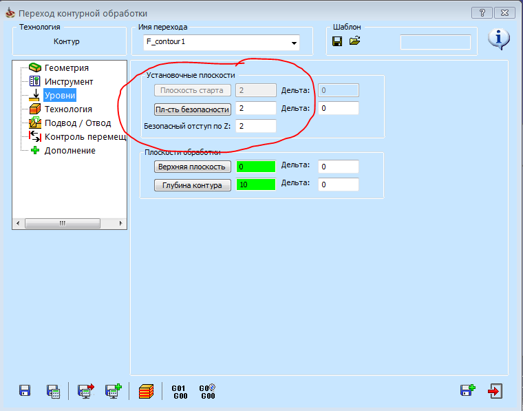

Всем доброго времени суток.
Постоянно сталкиваюсь с проблемой, но никак не напишу о ней, наконец созрел.
Контурная обработка, фреза режет в оба направления каждый раз немного заглубляясь, а когда нужно пройти чистовой проход, она не вылазя на безопасное расстояние шурует прямо через материал.
Как ставить галочки что бы сделать правильно ?

В меню отвод- подвод посмотри что стоит?
Там где соединение между цепочками

nik1 писал(а):В меню отвод- подвод посмотри что стоит?
Когда я ставлю "Направление резания - Вперёд & Назад", то строки "Соединение между цепочками" не активно.
фреза через материал1.jpg (3590 просмотров) <a class='original' href='./download/file.php?id=20546&mode=view' target=_blank>Загрузить оригинал (723.53 КБ)</a>
Re: SolidCAM
Ну так не ставь туда- сюда :)
Лучше сделай обработку в одну сторону и быстрый возврат по Г0

Может быть уровни заданы неправильно? Пробовал на SC2014, всё работает.

gennadiy писал(а):Может быть уровни заданы неправильно? Пробовал на SC2014, всё работает.
Всё так же у меня.

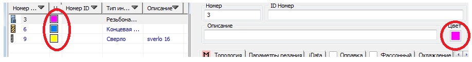

Вот вопросик, траектория фрезы всегда отображается или белым или желтым.
Производители программы прикалываются ? Полосы же ни хрена не видно.
Где изменить их цвет ?

putman писал(а):Производители программы прикалываются ? Полосы же ни хрена не видно.
цвет траектории зависит от цвета инструмента

Cпасибо.

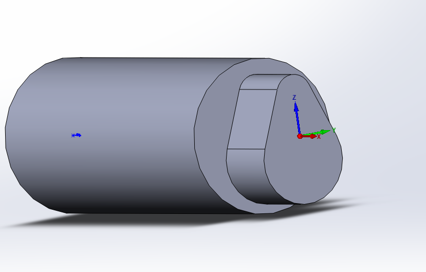

Парни, может кто видел урок что бы сделать такую штуку?
С обработкой кармана не вопрос, а бобышка идет , но ужасно по стратегии :)
4 оси.PNG (3275 просмотров) <a class='original' href='./download/file.php?id=21986&mode=view' target=_blank>Загрузить оригинал (74.33 КБ)</a>

Это с повороткой резаться будет? И цилиндр вырезать нужно или только треугольник?
Re: SolidCAM
Аха, пробую играться с непрерывной 4 осевой
Пока получается только через многоосевую обработку, но там куча нюансов
Делаю только кулачек из цилиндра
Не пойму, почему выборку кармана можно сделать через ямашининг , а кулачек нехочет :(

А какой длины и диаметра весь цилиндр, может есть смысл установить его вертикально, и взяв за базу наружный диаметр (или сделать технол. отверстие в торце) обработать профиль кулачка в 3х осевом режиме? Особенностью аймашининга является расчет на работу фрезы скажем так боковыми режущими кромками зуба, а при таком установе детали как у тебя, будет работать только точка касания. Посмотри ролики с тюба про аймаш.
Например http://www.youtube.com/watch?v=l2my4RMJZWM
Re: SolidCAM
Дык это типо я учусь на 4 осях , деталька нарисована от балды :)
На 3 осях более менее нормально получается
4 оси позиционная тоже нормально, а вот с непрерывной только начинаю
