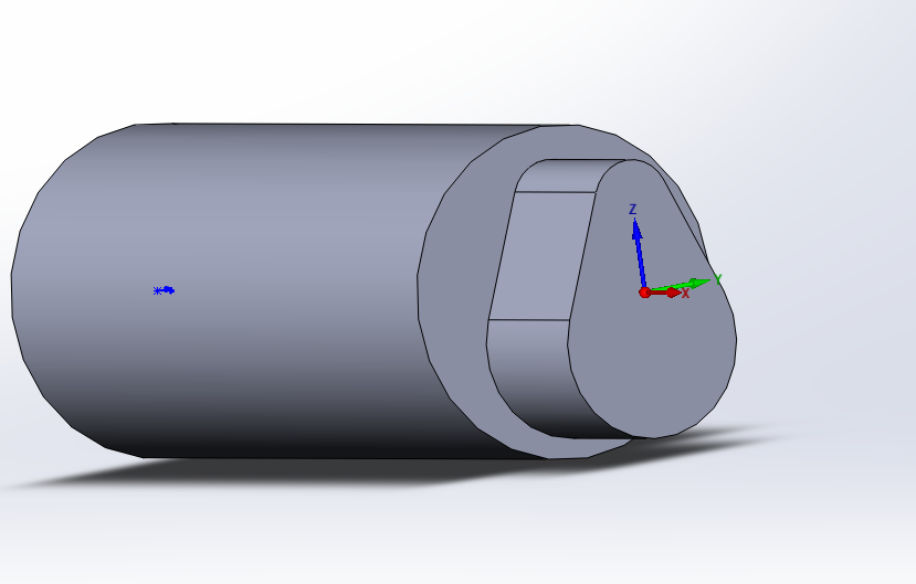

Парни, может кто видел урок что бы сделать такую штуку?
С обработкой кармана не вопрос, а бобышка идет , но ужасно по стратегии :)
4 оси.PNG (3288 просмотров) <a class='original' href='./download/file.php?id=21986&mode=view' target=_blank>Загрузить оригинал (74.33 КБ)</a>

Это с повороткой резаться будет? И цилиндр вырезать нужно или только треугольник?
Re: SolidCAM
Аха, пробую играться с непрерывной 4 осевой
Пока получается только через многоосевую обработку, но там куча нюансов
Делаю только кулачек из цилиндра
Не пойму, почему выборку кармана можно сделать через ямашининг , а кулачек нехочет :(
Ruslan_Zp
Сообщения: 50
Зарегистрирован: 26 ноя 2013, 23:18
Репутация: 13
Откуда: Запорожье / Украина
Re: SolidCAM
Сообщение Ruslan_Zp »
А какой длины и диаметра весь цилиндр, может есть смысл установить его вертикально, и взяв за базу наружный диаметр (или сделать технол. отверстие в торце) обработать профиль кулачка в 3х осевом режиме? Особенностью аймашининга является расчет на работу фрезы скажем так боковыми режущими кромками зуба, а при таком установе детали как у тебя, будет работать только точка касания. Посмотри ролики с тюба про аймаш.

Re: SolidCAM
Дык это типо я учусь на 4 осях , деталька нарисована от балды :)
На 3 осях более менее нормально получается
4 оси позиционная тоже нормально, а вот с непрерывной только начинаю
