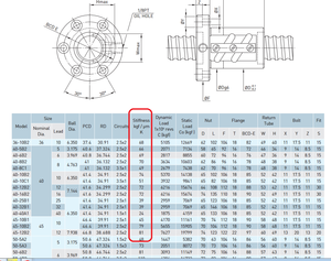

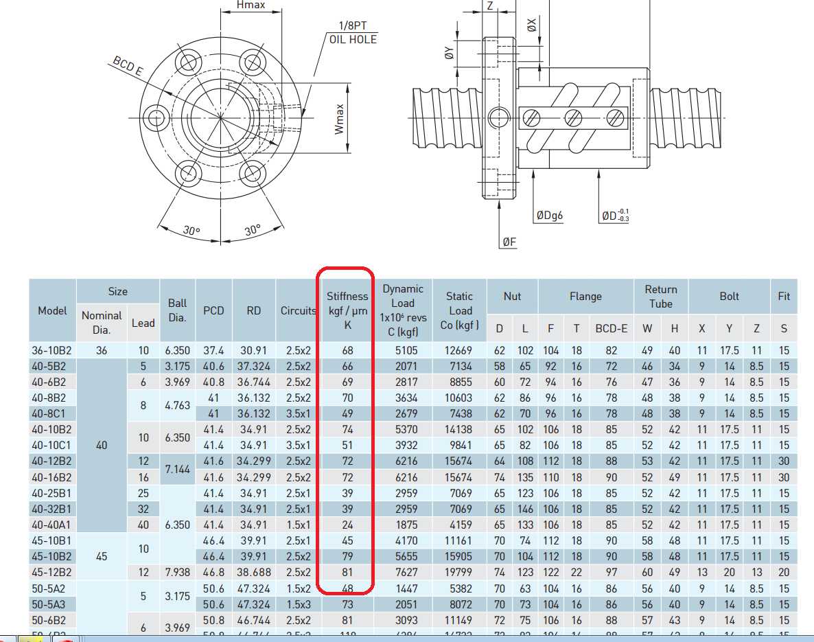

а каталог Hiwin знает и другое , жесткость при приложенной силе и расчеты кое какие приводитСилвер писал(а):Как мы знаем есть только одно растяжение, и это температурное.

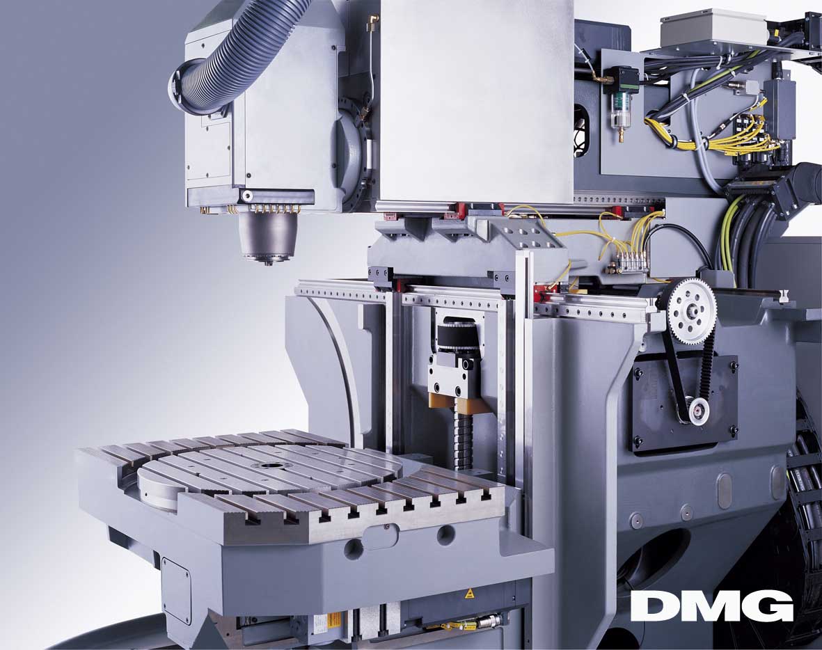

Re: ЧПУ фрезер по стали на балконе
знакомый станок весь в ремнях, да и крепиться в консоль, да только винты толстоваты.

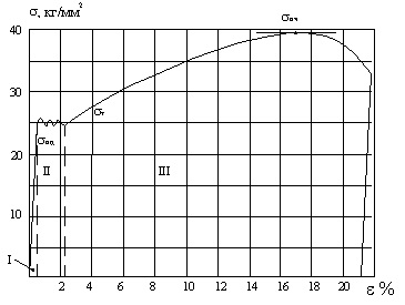

Диаграмма растяжения стали (СТ3)
Если сталь легированная и термообработанная то интересующий нас участок кривой (от нуля до первой вертикальной штриховой линии) упругая деформания , будет выше .
Так вот для винта с диаметром 25мм а без резьбы это 20 мм сечение 314кв.мм при нагрузке 20 кг/мм общая нагрузка 6280кг (это приемлимо для упорного подшипника )
при этом удлиннение винта будет примерно 0.15% на метр т.е. 1.5 мм .
Не трудно "прикинуть" какую начальную нагрузку на подшипники я сделал изначяльно растянув винт на 0.1 мм
(не стоит беспокоится за подшипники , зато исключил все возможные люфты)
Поправьте меня если я что не так.

Винты почему-то с одной дорожкой. Жесткость таких меньше...Вaha писал(а):знакомый станок весь в ремнях, да и крепиться в консоль, да только винты толстоваты.![]()
Darxton
- Мастер
- Сообщения: 2036
- Зарегистрирован: 17 янв 2013, 08:19
- Репутация: 623
- Контактная информация:
Интересно, что за отверстия? Это же не рельс.Вaha писал(а):знакомый станок весь в ремнях, да и крепиться в консоль, да только винты толстоваты.![]()
