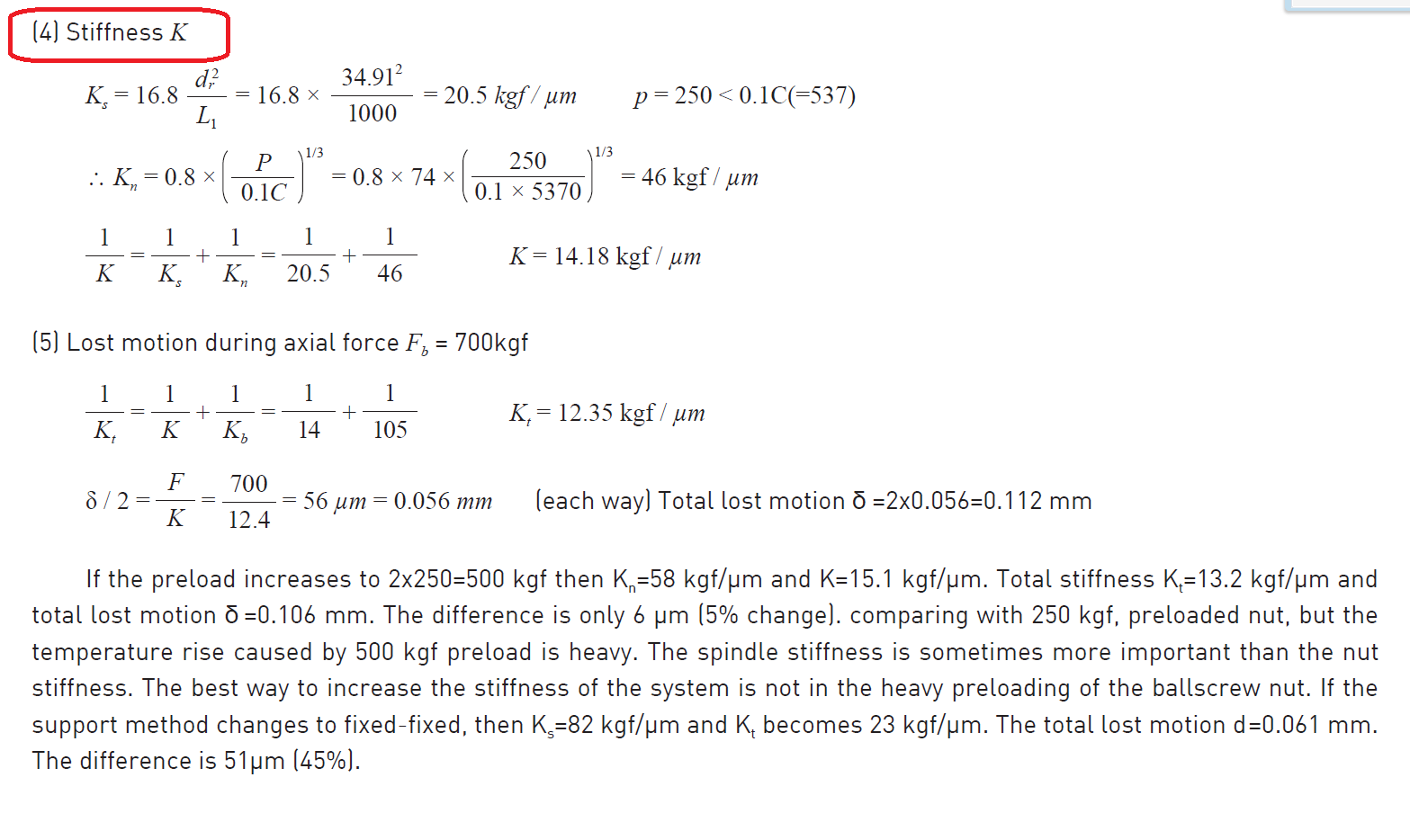

Силвер писал(а):Как мы знаем есть только одно растяжение, и это температурное.
а каталог Hiwin знает и другое , жесткость при приложенной силе
123.png (3231 просмотр) <a class='original' href='./download/file.php?id=51683&sid=b13fe883e986d16919a24c2b6a0a31b1&mode=view' target=_blank>Загрузить оригинал (236.24 КБ)</a>
и расчеты кое какие приводит
222.png (3231 просмотр) <a class='original' href='./download/file.php?id=51691&sid=b13fe883e986d16919a24c2b6a0a31b1&mode=view' target=_blank>Загрузить оригинал (116.31 КБ)</a>

Диаграмма растяжения стали (СТ3)
Если сталь легированная и термообработанная то интересующий нас участок кривой (от нуля до первой вертикальной штриховой линии) упругая деформания , будет выше .
Так вот для винта с диаметром 25мм а без резьбы это 20 мм сечение 314кв.мм при нагрузке 20 кг/мм общая нагрузка 6280кг (это приемлимо для упорного подшипника )
при этом удлиннение винта будет примерно 0.15% на метр т.е. 1.5 мм .
Не трудно "прикинуть" какую начальную нагрузку на подшипники я сделал изначяльно растянув винт на 0.1 мм :hehehe: (не стоит беспокоится за подшипники , зато исключил все возможные люфты)
Поправьте меня если я что не так.
