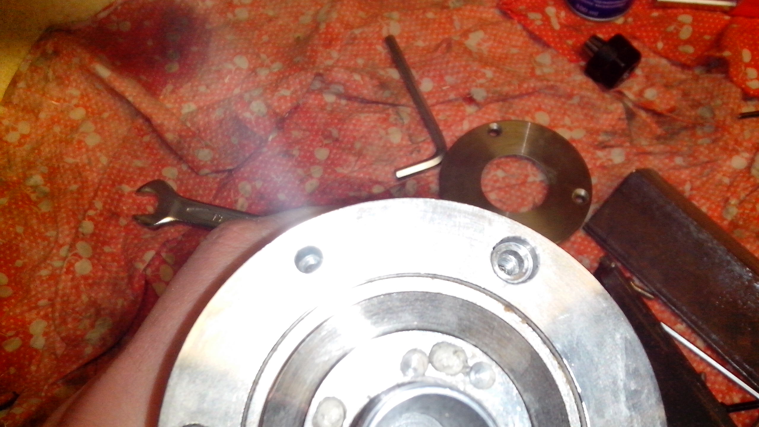

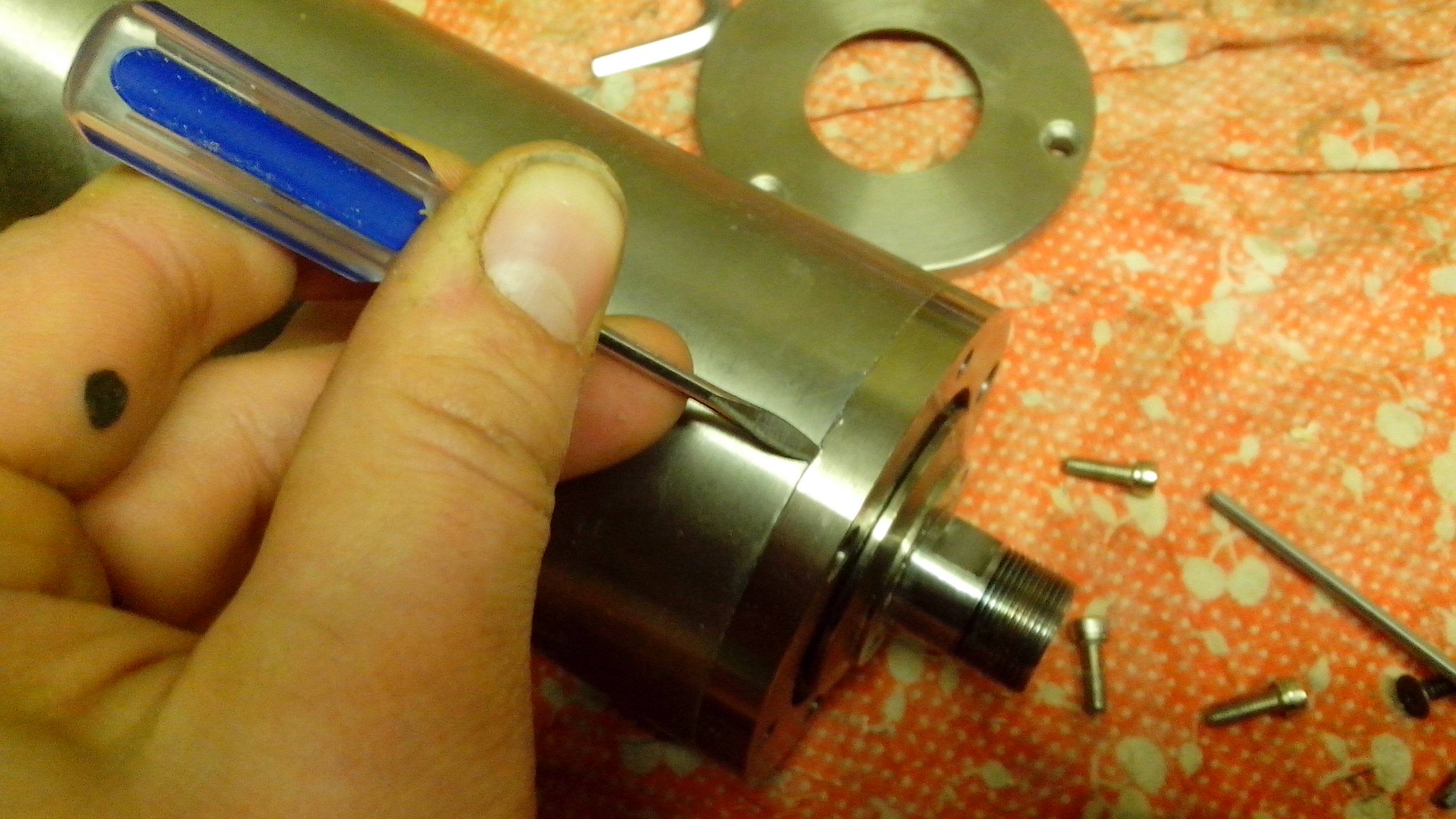

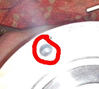

У меня все дырки в крышке сквозные. Т.е. все болты вкручиваются в корпус и в крышке резьбы нет. Пробовал аккуратно поддеть отверткой и киенкой, только зазубрины остались. И какой смысл снимать крышку, если все равно подшипники не снять?
Сейчас делаю ключ пол эту круглую шайбу с четырьмя дырками, оставайтесь с нами.

Вот тут резьбы разве нет? Должна быть. Вот если она сквозная, туда можно вкрутить винт подлинней, во все 3, и шпиндель должен разобраться.

Подождем вскрытия с вашим участием. Пока собрал, обвел в календарике дату окончания гарантии. Буду пользовать так. В любом случае, тише кресса.

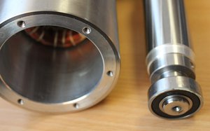

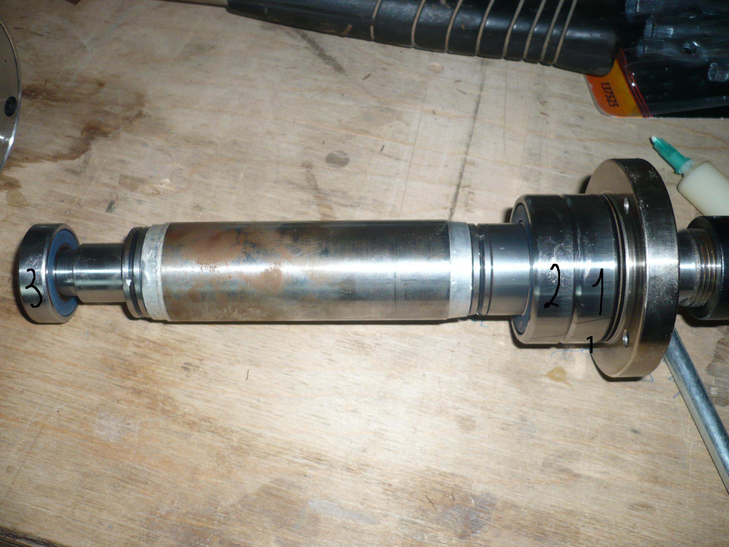

at90
Сообщения: 647
Репутация: 174
Re: Проектирую станок, подскажите по направляющим.
Сообщение at90 »
Я как то разбирал такой.
Вал с низу вытаскивается.
spindle.JPG (8587 просмотров) <a class='original' href='./download/file.php?id=25731&mode=view' target=_blank>Загрузить оригинал (675.32 КБ)</a>

На моей фотке с отверткой видно, что аж зазубрины от отвертки остались. Давно бы уже стронулся, если бы все было так просто.

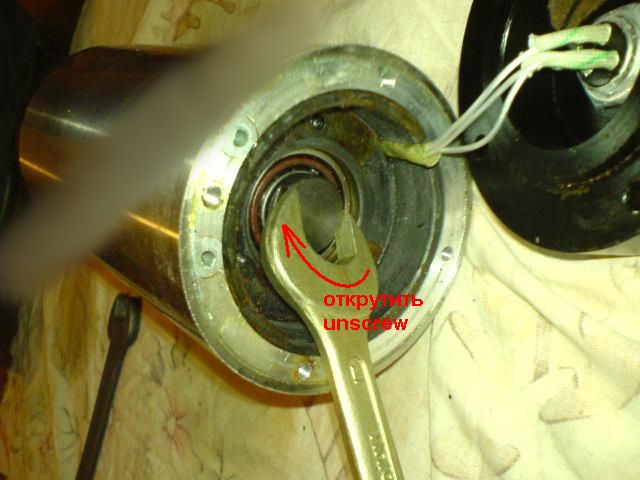

Вспомнил. В моем шпинделе сверху была гайка. Ее откручиваешь и тогда вал вытаскивается.

at90 писал(а):Вспомнил. В моем шпинделе сверху была гайка. Ее откручиваешь и тогда вал вытаскивается.
Гайка или болт?
at90
Сообщения: 647
Репутация: 174
Сообщение at90 »
гайка 6гранная

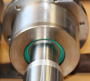

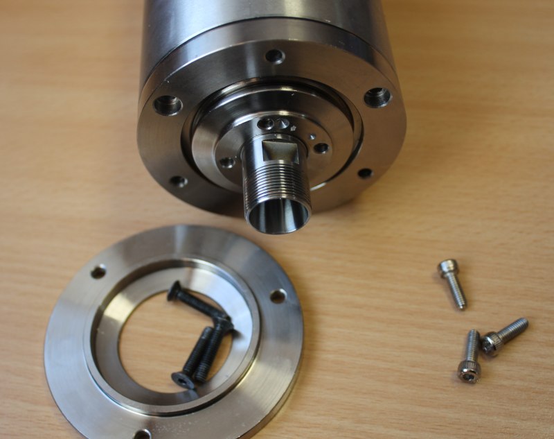

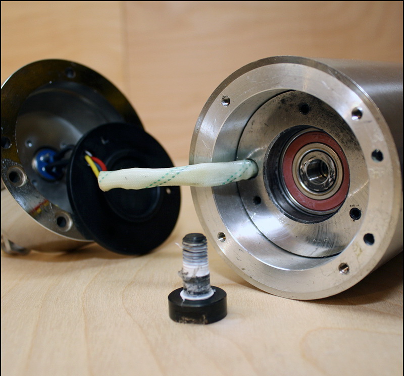

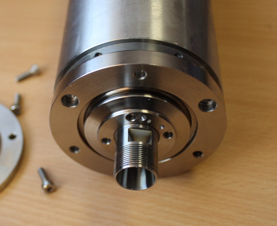

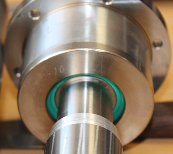

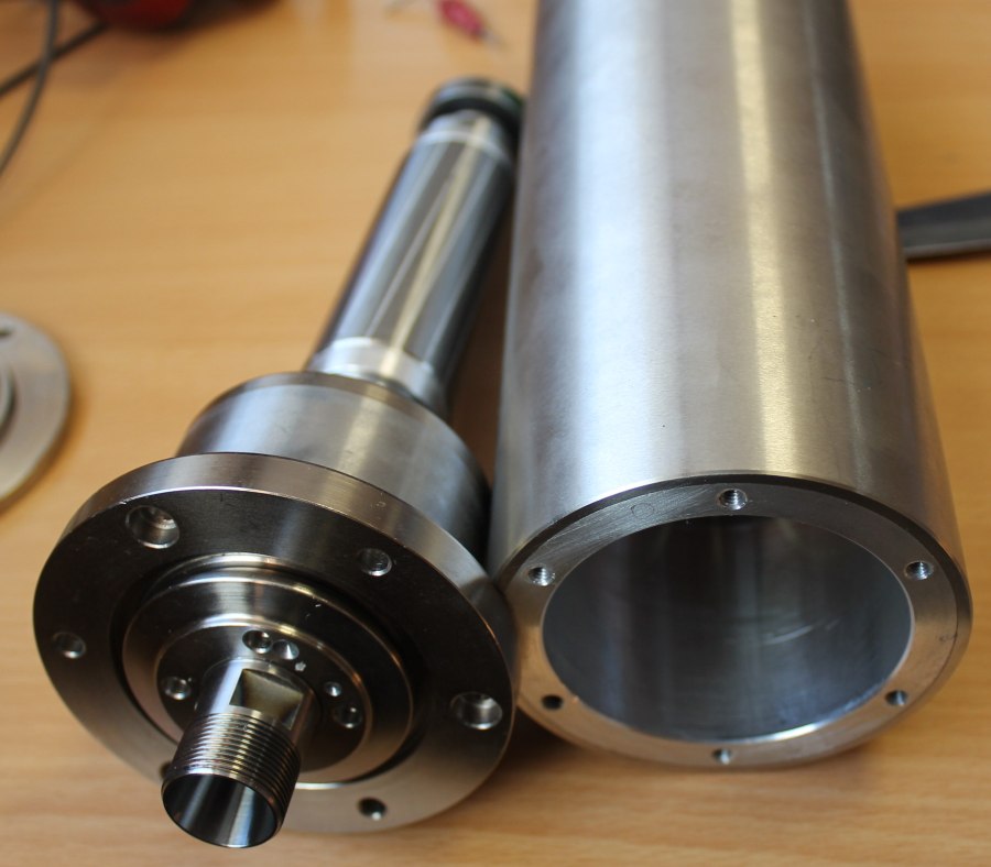

Как и было сказано - после снятия крышки, и выкручивания болтов - аккуратно тянем за вал. Я собирался расклинивать ножом, но он не понадобился - просто тянем за вал, покручиваем руками конструкцию и она выходит, распадаясь на 2 части. Как видно, сзади нет никаких фиксирующих болтов. Однако, в данной модификации передние подшипники закрыты - надо дальше разбирать. Ключа такого у меня сейчас нет, так что на этом разборка пока останавливается.

Это GMT шпиндель?

Ну вот хрен знает. Посмотрите мое фото с отверткой в оригинале. Зазубрины от отвертки остались, а крышка и ныне там. Обстукивал по всей окружности.
Толи я дурак... , но УАЗик ремонтировал и проблем с разборкой не имел, а тут...

нижняя гайка струбциной зажимается и все откручивается
