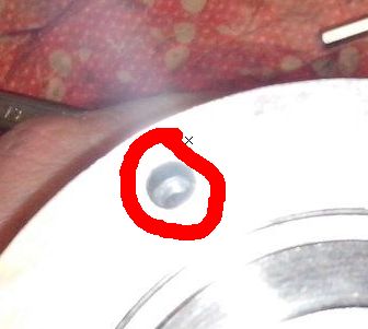

У меня все дырки в крышке сквозные. Т.е. все болты вкручиваются в корпус и в крышке резьбы нет. Пробовал аккуратно поддеть отверткой и киенкой, только зазубрины остались. И какой смысл снимать крышку, если все равно подшипники не снять?
Сейчас делаю ключ пол эту круглую шайбу с четырьмя дырками, оставайтесь с нами.

Вот тут резьбы разве нет? Должна быть. Вот если она сквозная, туда можно вкрутить винт подлинней, во все 3, и шпиндель должен разобраться.
К сожалению, шпиндели нового образца в руки только завтра получу, не могу параллельно разобрать такой....

Подождем вскрытия с вашим участием. Пока собрал, обвел в календарике дату окончания гарантии. Буду пользовать так. В любом случае, тише кресса.

Дрюня писал(а):Но как разобрать шпиндель не снимая верхнюю крышку для меня остаётся загадкой.
Так вот же на фото - задняя крышка вообще не при делах. Задний подшипник сидит с небольшим натягом, выпрессовывать не надо ничего. Или имеется в виду та, что у конуса? Её снимать придется....
Вот фото с нета, я этот болт имею в виду.
10.jpg (8627 просмотров) <a class='original' href='./download/file.php?id=25727&mode=view' target=_blank>Загрузить оригинал (204.9 КБ)</a>
Разве не откручивая его возможно вытащить вал? Или в обсуждаемом шпинделе сверху нет никакого болта?

Дрюня писал(а):Или в обсуждаемом шпинделе сверху нет никакого болта?
Нету. Подшипник просто запрессован на вал, сидит очень плотно.

Я как то разбирал такой.
Вал с низу вытаскивается.

Вспомнил. В моем шпинделе сверху была гайка. Ее откручиваешь и тогда вал вытаскивается.

Как и было сказано - после снятия крышки, и выкручивания болтов - аккуратно тянем за вал. Я собирался расклинивать ножом, но он не понадобился - просто тянем за вал, покручиваем руками конструкцию и она выходит, распадаясь на 2 части. Как видно, сзади нет никаких фиксирующих болтов. Однако, в данной модификации передние подшипники закрыты - надо дальше разбирать. Ключа такого у меня сейчас нет, так что на этом разборка пока останавливается.
