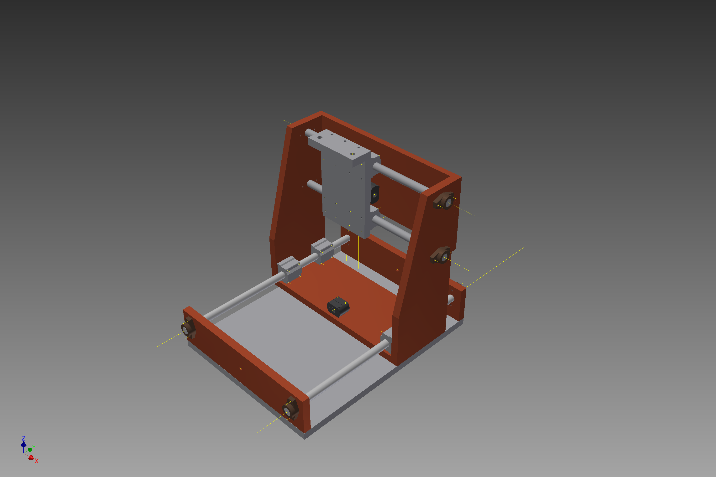

После урезания длины совсем уродливо получилось. Как бы так портал вывернуть, чтобы и ходил подальше и не такой высокий был.
Между направляющими У - 150 мм.
Assembly2.png (25426 просмотров) <a class='original' href='./download/file.php?id=18091&sid=fbcdff22911e6a19e5c3de5a14e2eef7&mode=view' target=_blank>Загрузить оригинал (217.78 КБ)</a>
Re: Проектирую станок, подскажите по направляющим.
Возьми направляшки по толще, особенно если без опоры по всей длине.
Хотя бы 25.

Nick писал(а):Возьми направляшки по толще, особенно если без опоры по всей длине.
Хотя бы 25.
Почему бы и нет. Больше - не меньше.
Такой вопрос: целесообразно ли вот эти здоровые "доски", в которых крепятся направляющие на SHF, заменить на опоры типа SH? При этом избавляюсь от четырех соосных 25мм отверстий (которые непонятно, как сверлить и потом подгонять) и получаю больше маневров для настройки.
только если у тебя под ними портал пролезет.
И все равно на чем-то надо будет стол крепить...

Nick писал(а):только если у тебя под ними портал пролезет.
Портал не пролезет. Придется подшипники переносить ПОД поперечину. Зато в портале меньше дырок сверлить.
Еще один плюс такого подхода: не надо целиком собирать портал: достаточно приделать к нижней поперечине подшипники и можно уже настраивать Х-направляющие. Промежуточные успехи на пути к большой цели - это очень важно :good:
Под стол все-таки да, будут торцевые доски, но они уже не будут такими ответственными деталями, как раньше: поддержка стола да и только.
Насчет крепления вала пока думаю.
Пока продумываю технологию обработки.
Как думаете, реально прорезать текстолит фрезером makita 3706? Т.е. приделать к листу направляющую для фрезера и по чуть-чуть заглубляясь, в Nцать проходов выпилить прямую заготовку.

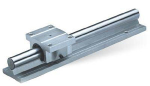

aaleksander писал(а):На опоре круглые - это рельсы которые? Мне все равно нечем под них основание выровнять. Да и дороговато для первого раза.
такие
tbr16.jpg (25372 просмотра) <a class='original' href='./download/file.php?id=18098&sid=fbcdff22911e6a19e5c3de5a14e2eef7&mode=view' target=_blank>Загрузить оригинал (54.46 КБ)</a>
не нужно ничего ровнять. текстолит достаточно ровный. рельсы крепить к столу с низу. на текстолите 20мм жесткость получится приличная.
попутно решится вопрос с "досками".

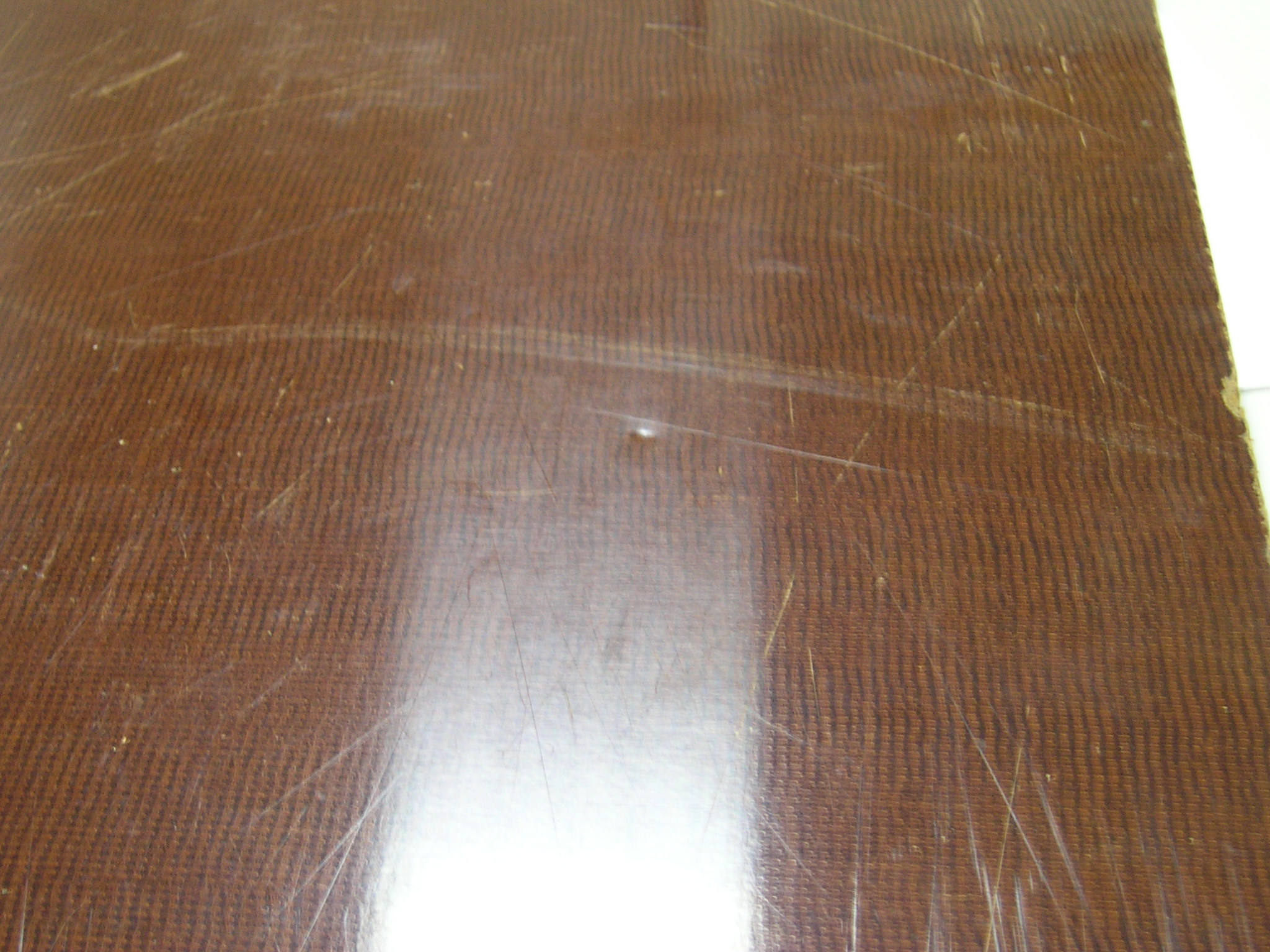

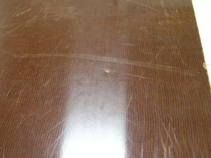

Алексс писал(а):текстолит достаточно ровный
не скажите, сэр :hehehe:
Всякое бывает
P1012539.JPG (25359 просмотров) <a class='original' href='./download/file.php?id=18099&sid=fbcdff22911e6a19e5c3de5a14e2eef7&mode=view' target=_blank>Загрузить оригинал (619.86 КБ)</a>
aaleksander писал(а):А то денег на :stepper: :controller: не хватит.
Может лучше сэкономить для начала на :stepper: :controller: ?
Serg-tmn писал(а):не скажите, сэр
Всякое бывает
Да уж!
Но все же новый в магазине обычно поровнее... Особенно гетинакс.

Serg-tmn, этот кусок видимо еще при Сталине сделан. Автор изделия расстрелян на колыме :)

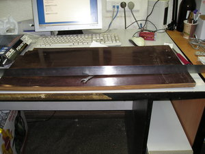

michael-yurov писал(а):Но все же новый в магазине обычно поровнее...
я к тому, что на "ровность" листа текстолита при установке рельсов лучше не рассчитывать.
Алексс писал(а):Автор изделия расстрелян на колыме :)
а я-то думаю, откуда на нем еще и вмятины, а это от пуль :lol:
P1012541.JPG (25345 просмотров) <a class='original' href='./download/file.php?id=18101&sid=fbcdff22911e6a19e5c3de5a14e2eef7&mode=view' target=_blank>Загрузить оригинал (661.72 КБ)</a>
Алексс писал(а):Serg-tmn, этот кусок видимо еще при Сталине сделан
На сломе эпох он сделан, сохранилась этикетка "11 фев 91г." :( Жертва ускорения и перестройки.
