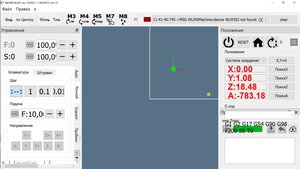

Не совсем то чего бы хотелось. Второстепенные элементы увеличились излишне, а вот кнопки управления не очень.Bender писал(а):]
Появилась возможность масштабирования всего окна WLMill.

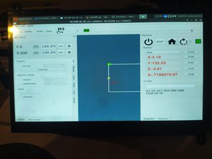

Запустил на TFT 7дюймов
Отлично смасштабировалось. Жаль Touch screen не подхватился автоматом, было бы вообще супер.

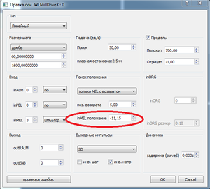

Сергей, что то я запутался.
Как установить нули по осям в системе координат двигателей, чтобы правильно работали лимиты?
У меня в голове логика Mach3.
Я включаю поиск хоума по всем осям. Станок доезжает до датчиков, они срабатывают и машинная система координат обнуляется. От этих нулей отсчитываются лимиты.
Я включаю хомление по осям в WLMill, и в машинных координатах получаю X=-4.33, Y=0.55, Z=0.55.
Откуда взялись -4.33?
Я помню ты говорил что оси надо обучать, но я что то не соображу чему.
Я нажимаю обучить ось X и прога мне говорит, введите значение "Текущее положение оси: Х = тому то". Но я не знаю равняется ли оно тому то или нет.

Основная задача - это задать положение датчика на оси:daemon78 писал(а):Посмотрел два видео, второе даже два раза.
Разобрался.
1. Можно ввести в ручную 2. Либо станок может найти это положение сам, исходя из текущего положения оси. т.е. через обучение.

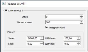

Сергей, подскажи пожалуйста, что не так со скриптами на шпиндель
Сейчас у меня так
Реле включено после запуска постоянно, M5 его не отключает.
На команды S1000, S5000 и т.д. не реагирует, по звуку как будто не включен ШИМ при включенном реле.
Настройки ШИМ такие

В макросах все в порядке. А реле клацает?
Далее перейди в панель in/out закладка PWM. Меняя корректор должен меняться value....
Да -это баг, вылетает если не дождаться завершения предыдущего с использованием TIMERdaemon78 писал(а):Хмммм, теперь при запуске М3 или М5 Прога вылетает и я в терминале оказываюсь.
Что то не так
Надо сделать реверс выходаdaemon78 писал(а):Вылетать перестало, но шпиндель включается по M5 и выключается по M3
Нажми M3 и введи S10000.daemon78 писал(а):На ШИМ по прежнему не реагирует.

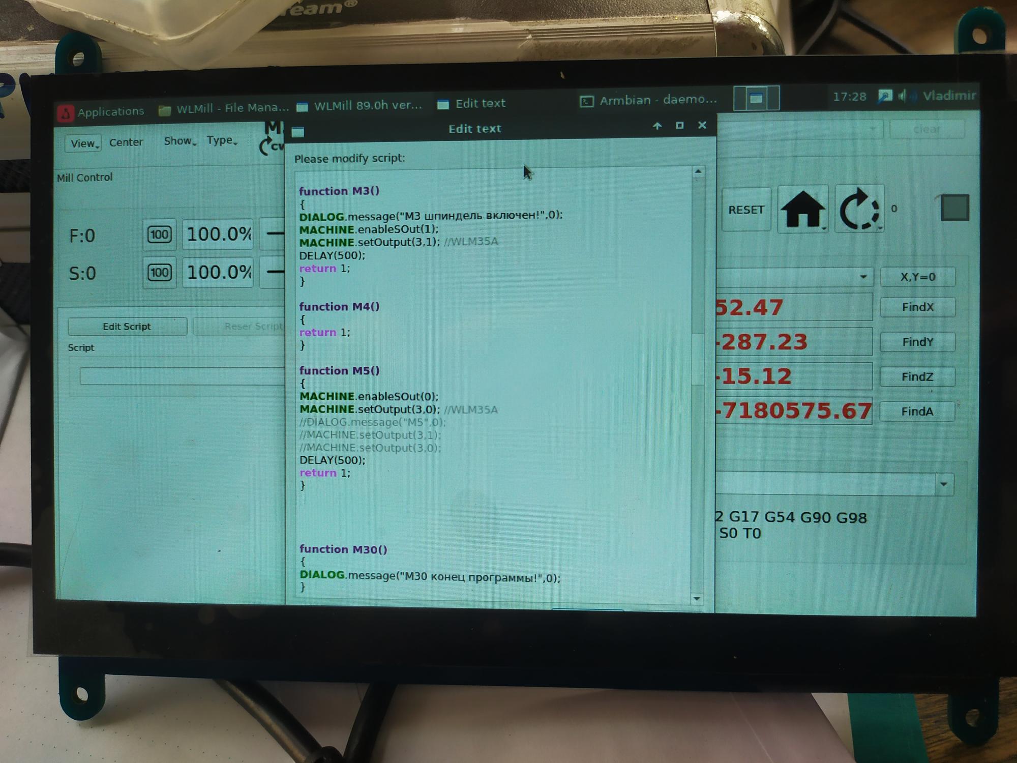

Сергей, попробовал на новом ядре, окно проги не масштабируется, нижняя часть за пределами экрана.
На фото диалог редактирования скриптов, я не могу сохранить скрипт, так как нет нижней части с кнопками.
Что делать? Зато экран подхватился автоматом и тачскрин работает

Завтра постараюсь разобраться.daemon78 писал(а):Что делать?
Сейчас можно поправить текстовым редактором файл скрипта, в название есть слово скрипт. Нужно только закрыть WLMill. И потом опять открыть.
Думаю тоже на новое ядро переходить...
