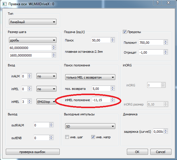

Сергей, что то я запутался.
Как установить нули по осям в системе координат двигателей, чтобы правильно работали лимиты?
У меня в голове логика Mach3.
Я включаю поиск хоума по всем осям. Станок доезжает до датчиков, они срабатывают и машинная система координат обнуляется. От этих нулей отсчитываются лимиты.
Я включаю хомление по осям в WLMill, и в машинных координатах получаю X=-4.33, Y=0.55, Z=0.55.
Откуда взялись -4.33?
Я помню ты говорил что оси надо обучать, но я что то не соображу чему. :thinking:
Я нажимаю обучить ось X и прога мне говорит, введите значение "Текущее положение оси: Х = тому то". Но я не знаю равняется ли оно тому то или нет.
Чет я как то застрял на этом моменте.
P.S. Очень странно, но под WLMill оси идут гораздо плавнее чем на Mach3, даже звук другой. :good:

wldev
Сообщения: 1600
Репутация: 510
Настоящее имя: Сергей Бочаров
Откуда: Новосибирск
Re: WLMill (Windows,Linux) - управление фрезерным ЧПУ
Сообщение wldev »
daemon78 писал(а):Посмотрел два видео, второе даже два раза.
Разобрался.
Основная задача - это задать положение датчика на оси:
1. Можно ввести в ручную
AxisWidget-1.png (4058 просмотров) <a class='original' href='./download/file.php?id=182836&sid=1ca2bb2edfb9664a0e4f597875a1837d&mode=view' target=_blank>Загрузить оригинал (38.27 КБ)</a>
2. Либо станок может найти это положение сам, исходя из текущего положения оси. т.е. через обучение.

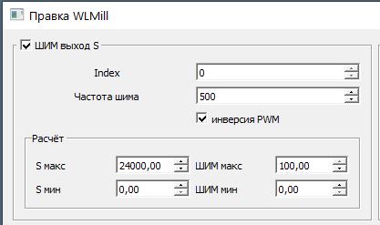

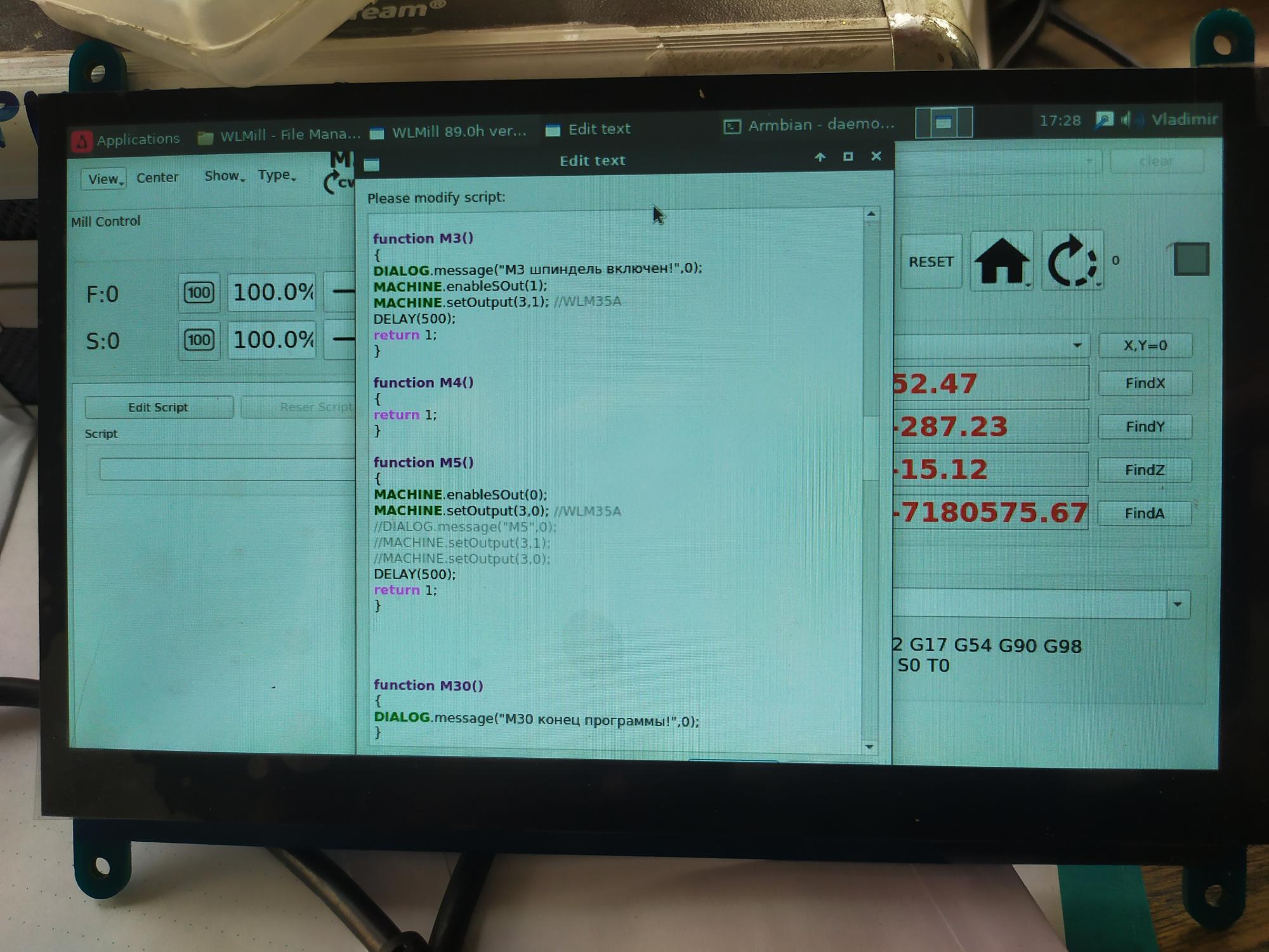

Сергей, подскажи пожалуйста, что не так со скриптами на шпиндель
Сейчас у меня так
function M3()
DIALOG.message("M3 шпиндель включен!",0);
MACHINE.enableSOut(1);
MACHINE.setOutput(3,1); //WLM35A
TIMER.wait_s(5);
return 1;
function M5()
MACHINE.enableSOut(0)
MACHINE.setOutput(3,0); //WLM35A
//DIALOG.message("M5",0);
//MACHINE.setOutput(3,1);
//MACHINE.setOutput(3,0);
TIMER.wait_s(5);
return 1;
Реле включено после запуска постоянно, M5 его не отключает.
На команды S1000, S5000 и т.д. не реагирует, по звуку как будто не включен ШИМ при включенном реле.
Настройки ШИМ такие
PWMSettings.JPG (4024 просмотра) <a class='original' href='./download/file.php?id=182839&sid=1ca2bb2edfb9664a0e4f597875a1837d&mode=view' target=_blank>Загрузить оригинал (24.25 КБ)</a>
daemon78
Сообщения: 1311
Репутация: 103
Сообщение daemon78 »
Хмммм, теперь при запуске М3 или М5 Прога вылетает и я в терминале оказываюсь.
Что то не так
daemon78
Сообщения: 1311
Репутация: 103
Заменил wait_s на DELAY
Вылетать перестало, но шпиндель включается по M5 и выключается по M3
На ШИМ по прежнему не реагирует.
Ответь как получится плз ( я пока на Маче немного постругаю, надо к выходным сделать детальки)
wldev
Сообщения: 1600
Репутация: 510
Откуда: Новосибирск
Сообщение wldev »
В макросах все в порядке. А реле клацает?
daemon78 писал(а):Хмммм, теперь при запуске М3 или М5 Прога вылетает и я в терминале оказываюсь.
Что то не так
Да -это баг, вылетает если не дождаться завершения предыдущего с использованием TIMER
daemon78 писал(а):Вылетать перестало, но шпиндель включается по M5 и выключается по M3
Надо сделать реверс выхода
daemon78 писал(а):На ШИМ по прежнему не реагирует.
Нажми M3 и введи S10000.
Далее перейди в панель in/out закладка PWM. Меняя корректор должен меняться value....

Сообщения: 1311
Репутация: 103
Сергей, попробовал на новом ядре, окно проги не масштабируется, нижняя часть за пределами экрана.
На фото диалог редактирования скриптов, я не могу сохранить скрипт, так как нет нижней части с кнопками.
Что делать?
RescaleError.jpg (3974 просмотра) <a class='original' href='./download/file.php?id=182856&sid=1ca2bb2edfb9664a0e4f597875a1837d&mode=view' target=_blank>Загрузить оригинал (289.56 КБ)</a>
Зато экран подхватился автоматом и тачскрин работает
