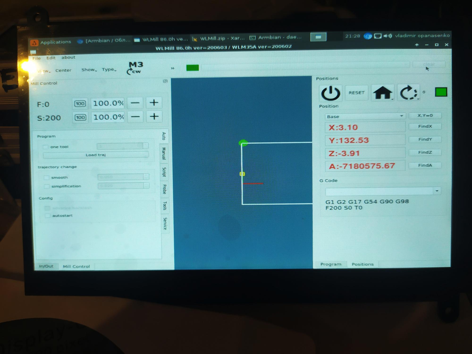

Сообщение daemon78 »
Запустил на TFT 7дюймов
Отлично смасштабировалось.
WLTFT.jpg (3799 просмотров) <a class='original' href='./download/file.php?id=182817&mode=view' target=_blank>Загрузить оригинал (218.08 КБ)</a>
Жаль Touch screen не подхватился автоматом, было бы вообще супер.

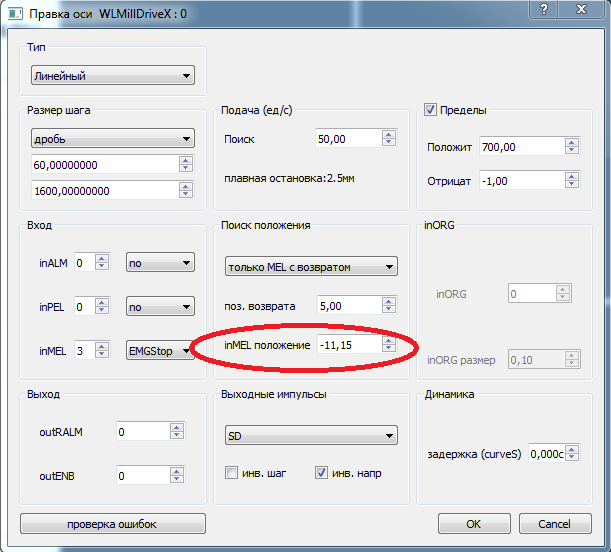

Сергей, что то я запутался.
Как установить нули по осям в системе координат двигателей, чтобы правильно работали лимиты?
У меня в голове логика Mach3.
Я включаю поиск хоума по всем осям. Станок доезжает до датчиков, они срабатывают и машинная система координат обнуляется. От этих нулей отсчитываются лимиты.
Я включаю хомление по осям в WLMill, и в машинных координатах получаю X=-4.33, Y=0.55, Z=0.55.
Откуда взялись -4.33?
Я помню ты говорил что оси надо обучать, но я что то не соображу чему. :thinking:
Я нажимаю обучить ось X и прога мне говорит, введите значение "Текущее положение оси: Х = тому то". Но я не знаю равняется ли оно тому то или нет.

daemon78 писал(а):Посмотрел два видео, второе даже два раза.
Разобрался.
Основная задача - это задать положение датчика на оси:
1. Можно ввести в ручную
AxisWidget-1.png (3778 просмотров) <a class='original' href='./download/file.php?id=182836&mode=view' target=_blank>Загрузить оригинал (38.27 КБ)</a>
2. Либо станок может найти это положение сам, исходя из текущего положения оси. т.е. через обучение.
daemon78
