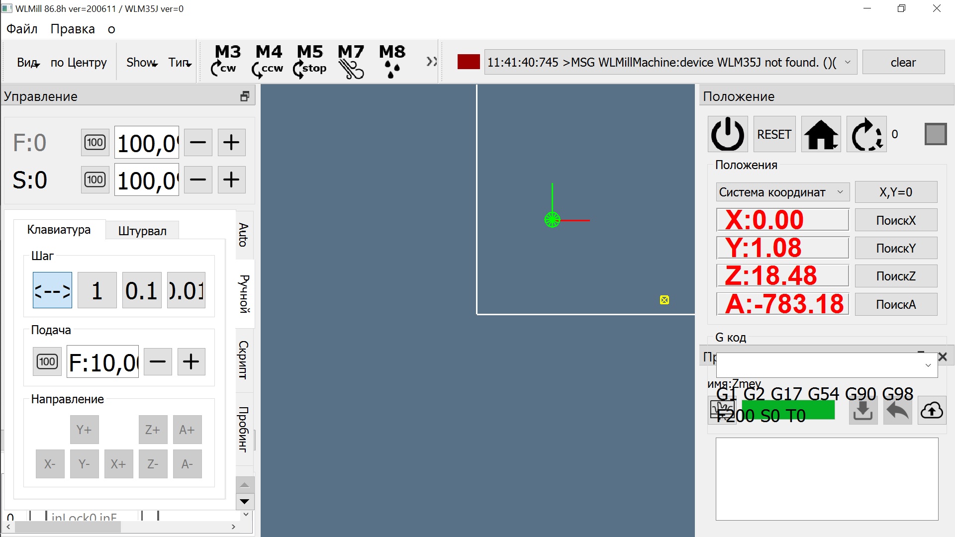

Bender писал(а):]
Появилась возможность масштабирования всего окна WLMill.
Не совсем то чего бы хотелось. Второстепенные элементы увеличились излишне, а вот кнопки управления не очень.

Может быть когда то появится и редактор пользовательского интерфейса. ;)

У меня по другому увеличивается, надо ещё посмотреть в чем дело....
