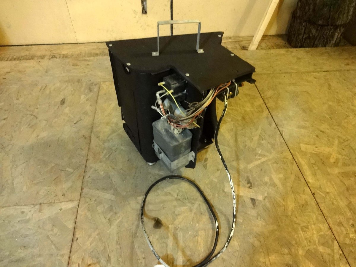

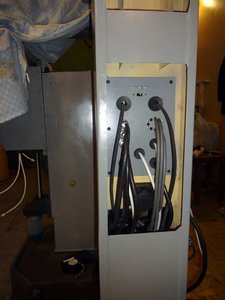

Сообщение Александр_ »

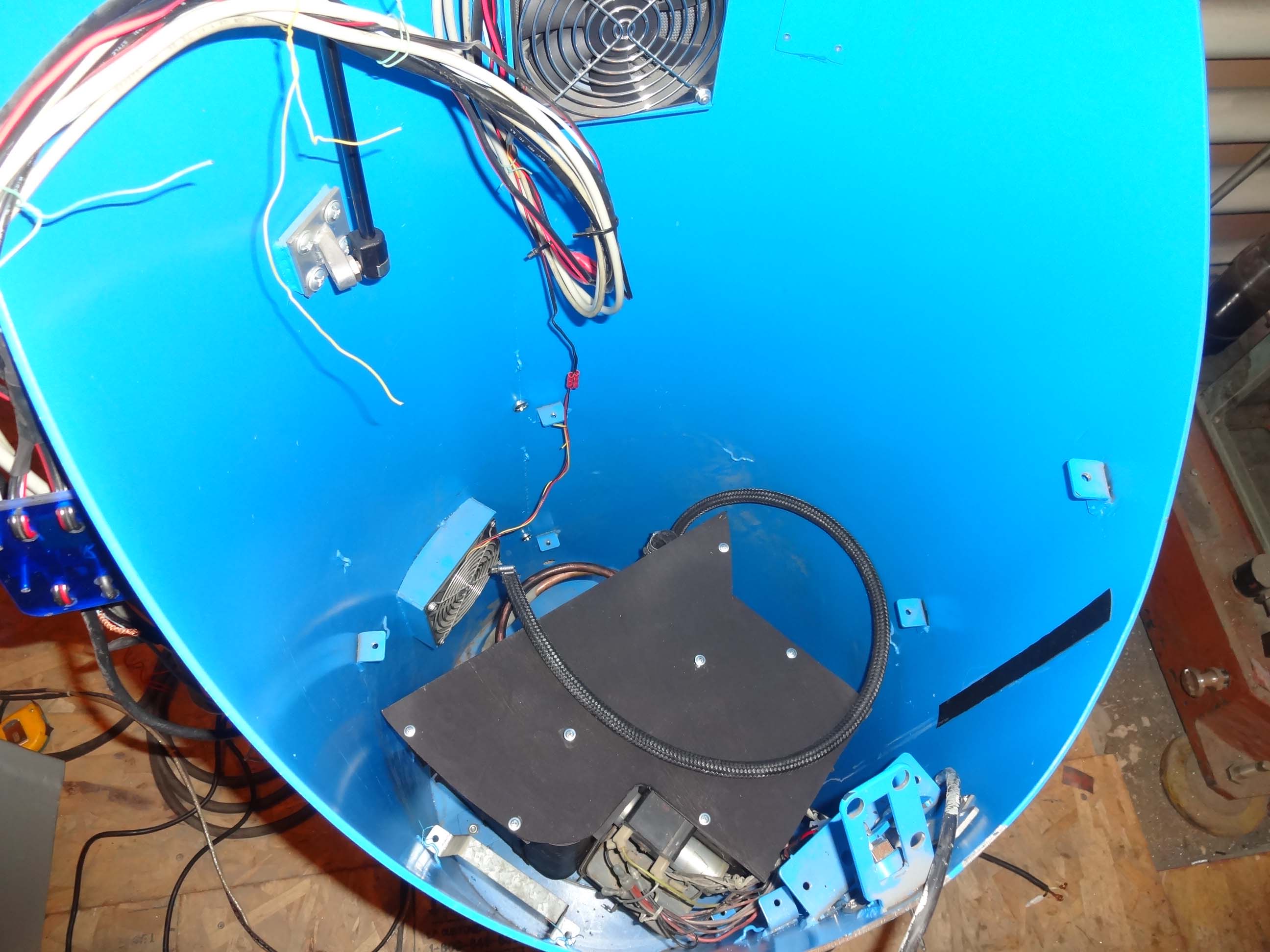

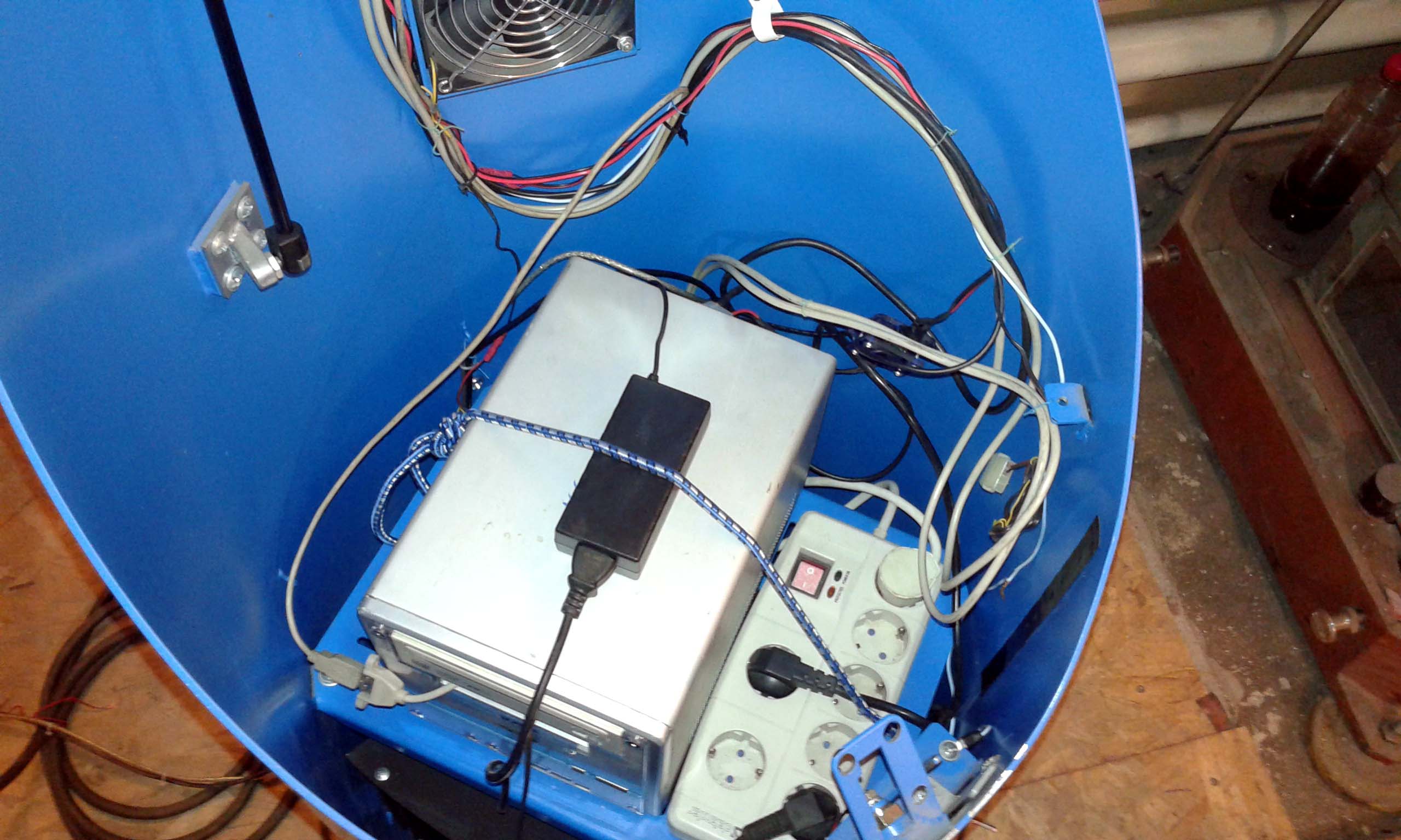

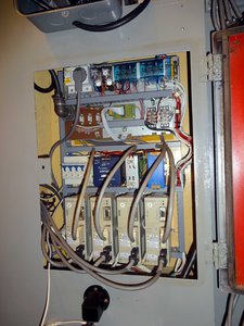

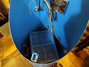

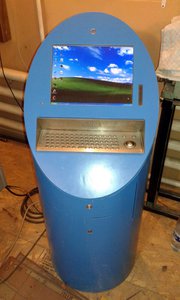

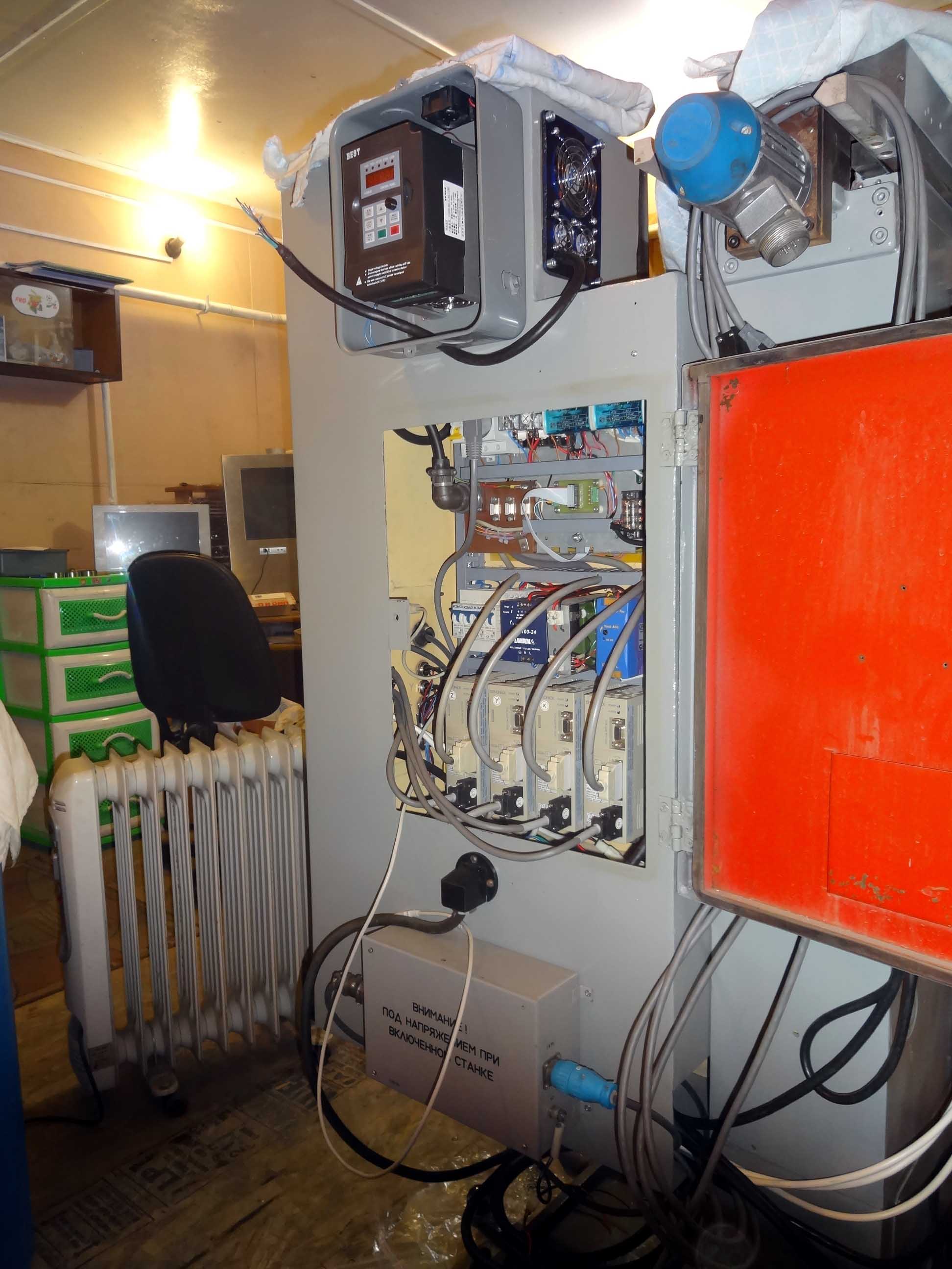

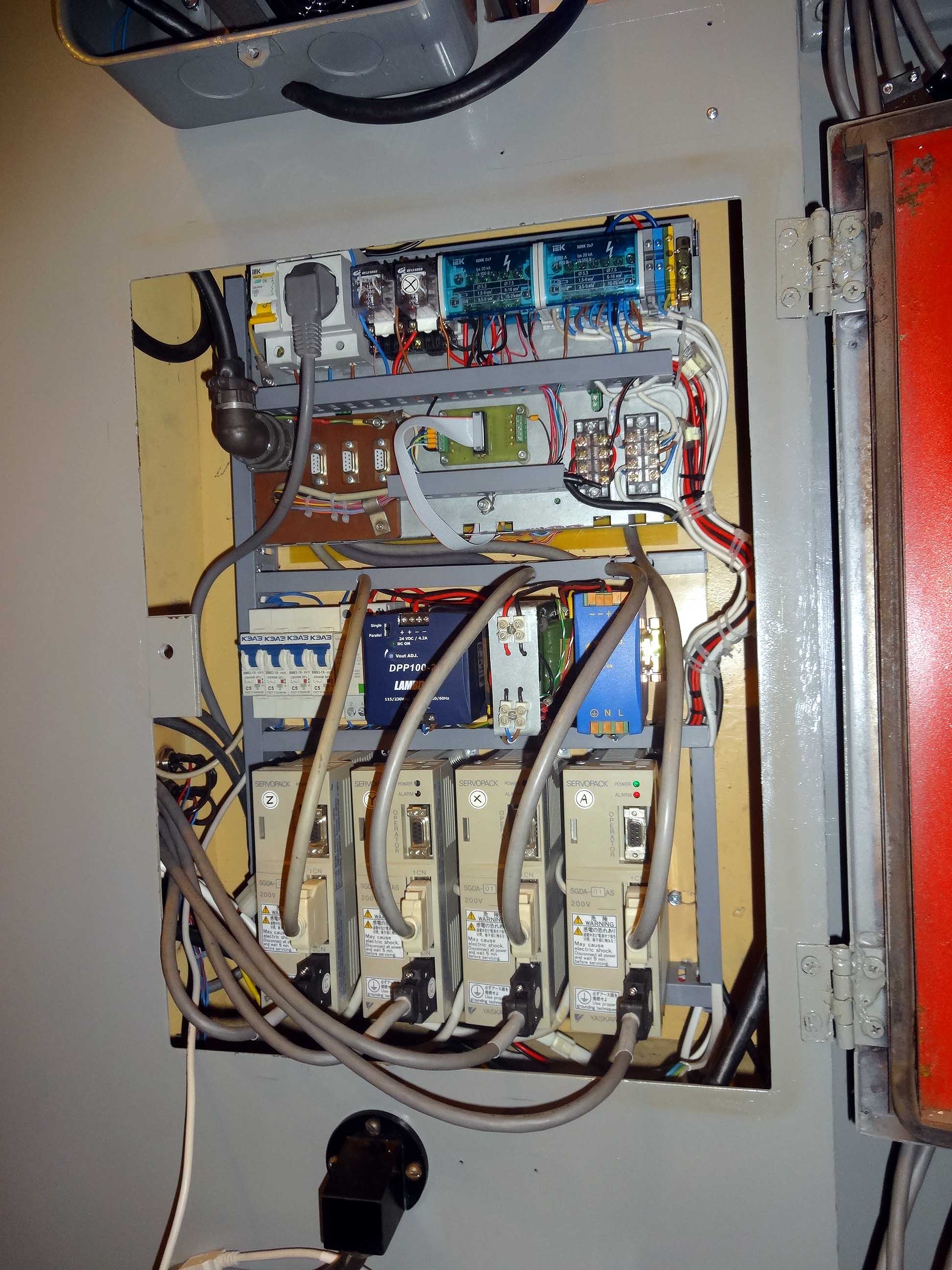

наконец-то вся электроника стала собираться в кучу на своих местах
DSC06692.JPG (6409 просмотров) <a class='original' href='./download/file.php?id=76215&sid=61cd643a241115515545fad9e291a6e3&mode=view' target=_blank>Загрузить оригинал (433.13 КБ)</a>
DSC06693.JPG (6409 просмотров) <a class='original' href='./download/file.php?id=76216&sid=61cd643a241115515545fad9e291a6e3&mode=view' target=_blank>Загрузить оригинал (292.03 КБ)</a>
DSC06694.JPG (6409 просмотров) <a class='original' href='./download/file.php?id=76217&sid=61cd643a241115515545fad9e291a6e3&mode=view' target=_blank>Загрузить оригинал (219.56 КБ)</a>
DSC06695.jpg (6409 просмотров) <a class='original' href='./download/file.php?id=76218&sid=61cd643a241115515545fad9e291a6e3&mode=view' target=_blank>Загрузить оригинал (216.5 КБ)</a>

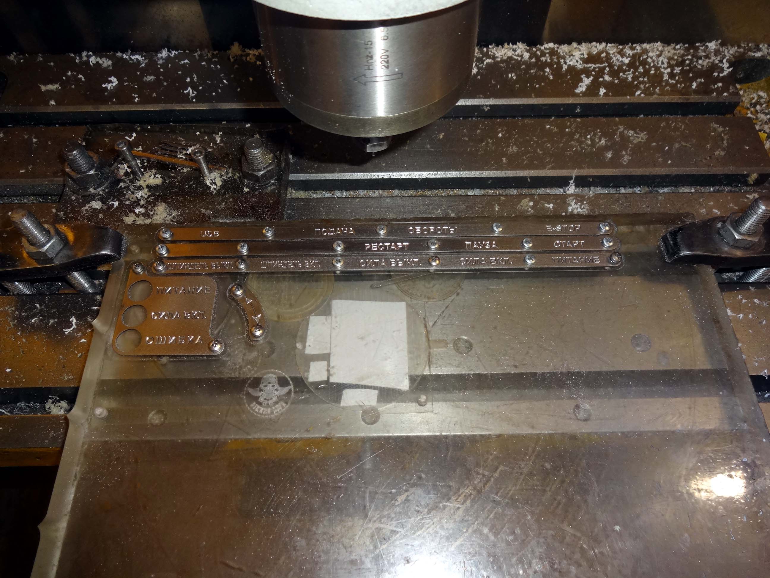

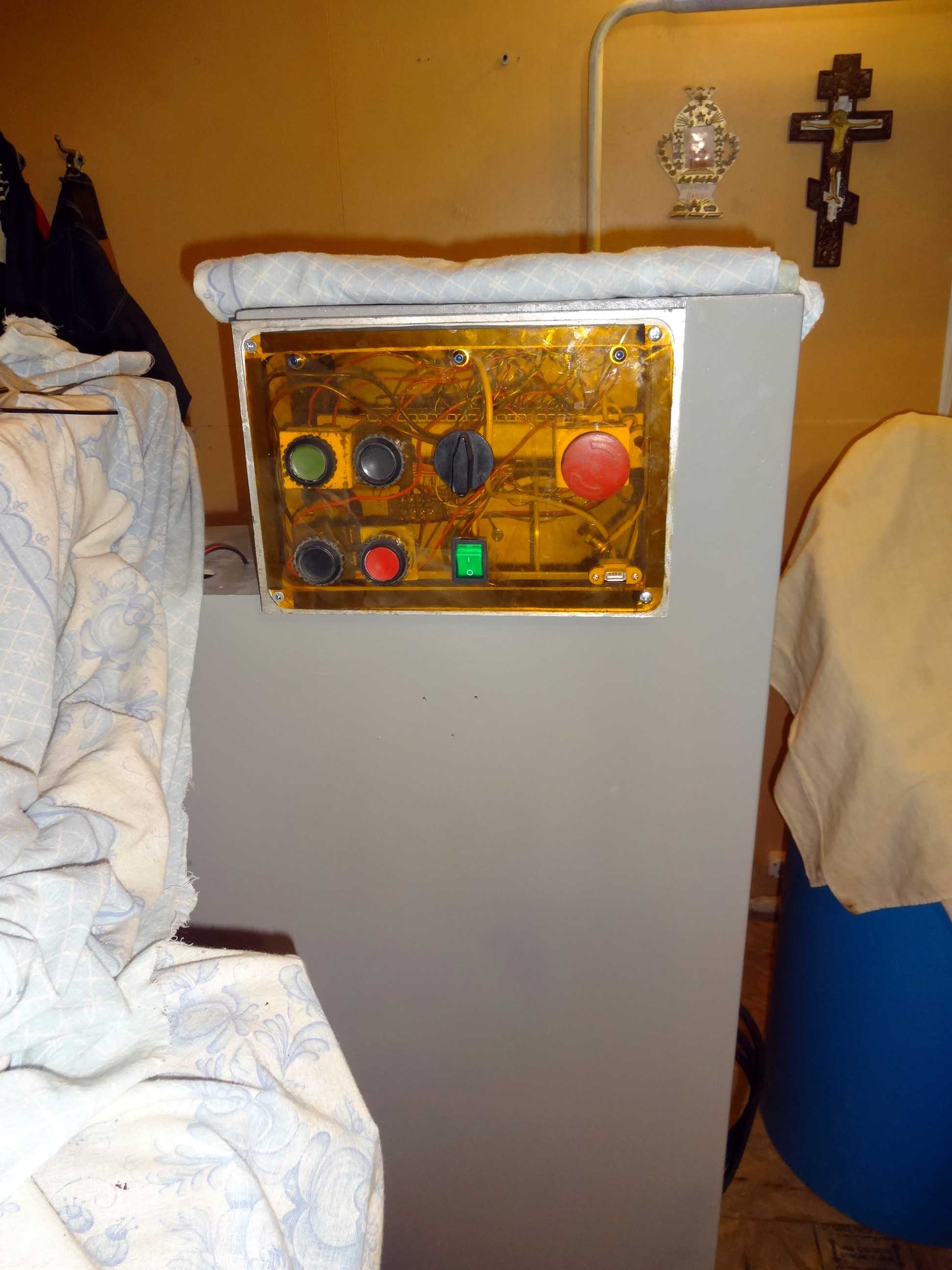

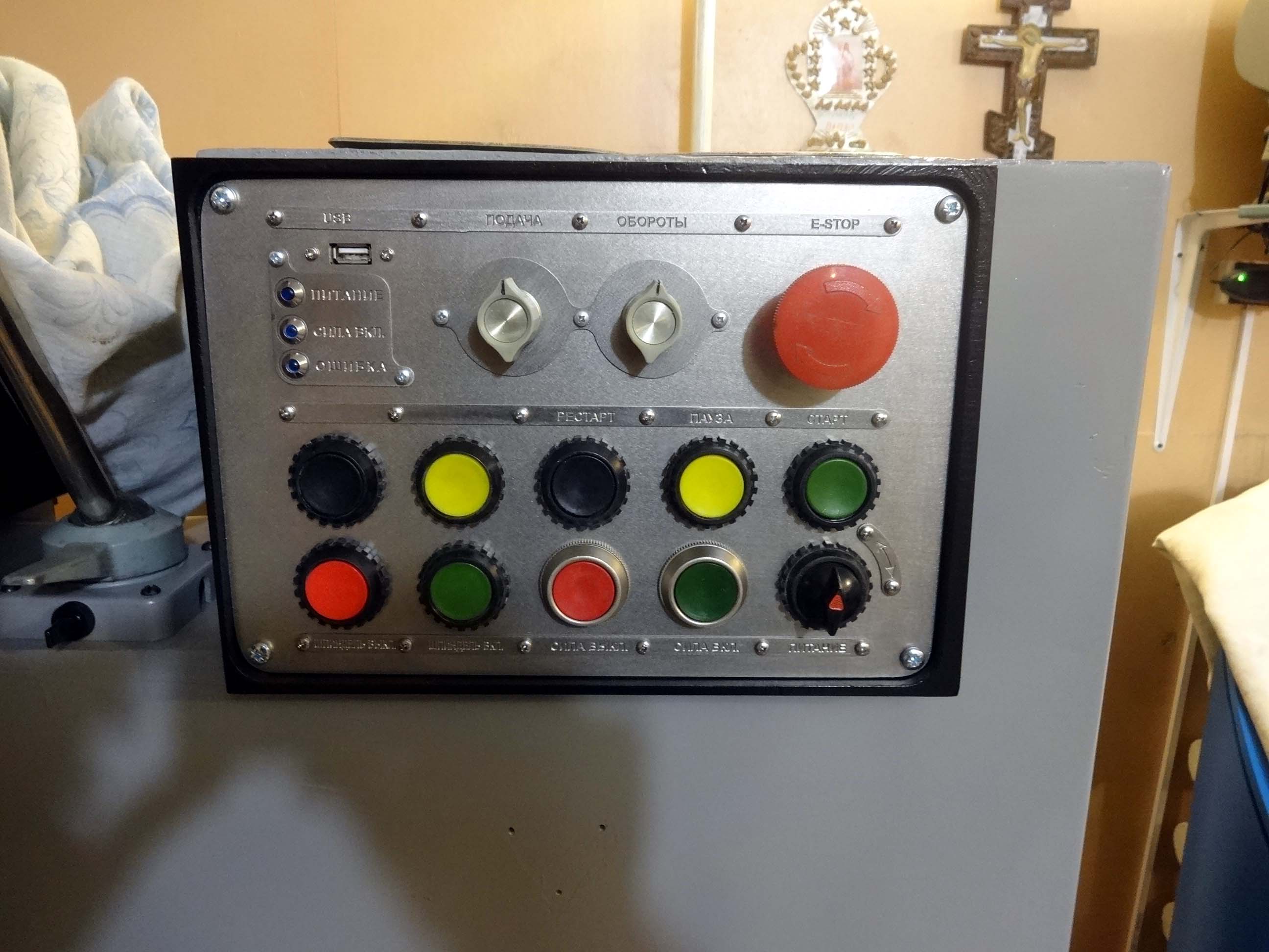

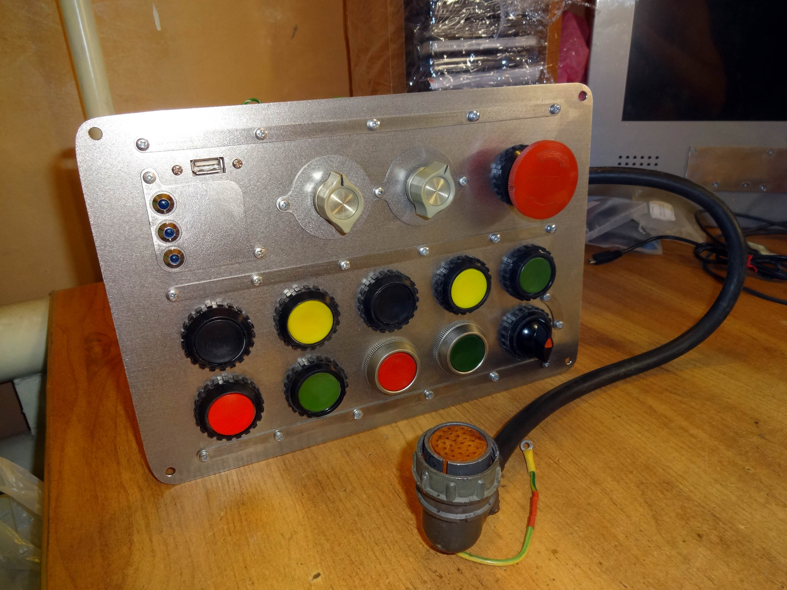

яснее стал понимать муки творчества тех кто проектирует и изготавливает кастомные панели управления на свои станки с чпу.
вот что в итоге у меня получилось. размер остался прежний, сделал все под стандартные кнопки серии КЕ, лазерная резка, доводка и шлифовка вручную. на съемных панелях будет механическая гравировка под заливку краской.
DSC07875.jpg (6240 просмотров) <a class='original' href='./download/file.php?id=86590&sid=61cd643a241115515545fad9e291a6e3&mode=view' target=_blank>Загрузить оригинал (496.42 КБ)</a>
DSC07879.jpg (6240 просмотров) <a class='original' href='./download/file.php?id=86591&sid=61cd643a241115515545fad9e291a6e3&mode=view' target=_blank>Загрузить оригинал (479.78 КБ)</a>
DSC07885.jpg (6240 просмотров) <a class='original' href='./download/file.php?id=86592&sid=61cd643a241115515545fad9e291a6e3&mode=view' target=_blank>Загрузить оригинал (359.53 КБ)</a>

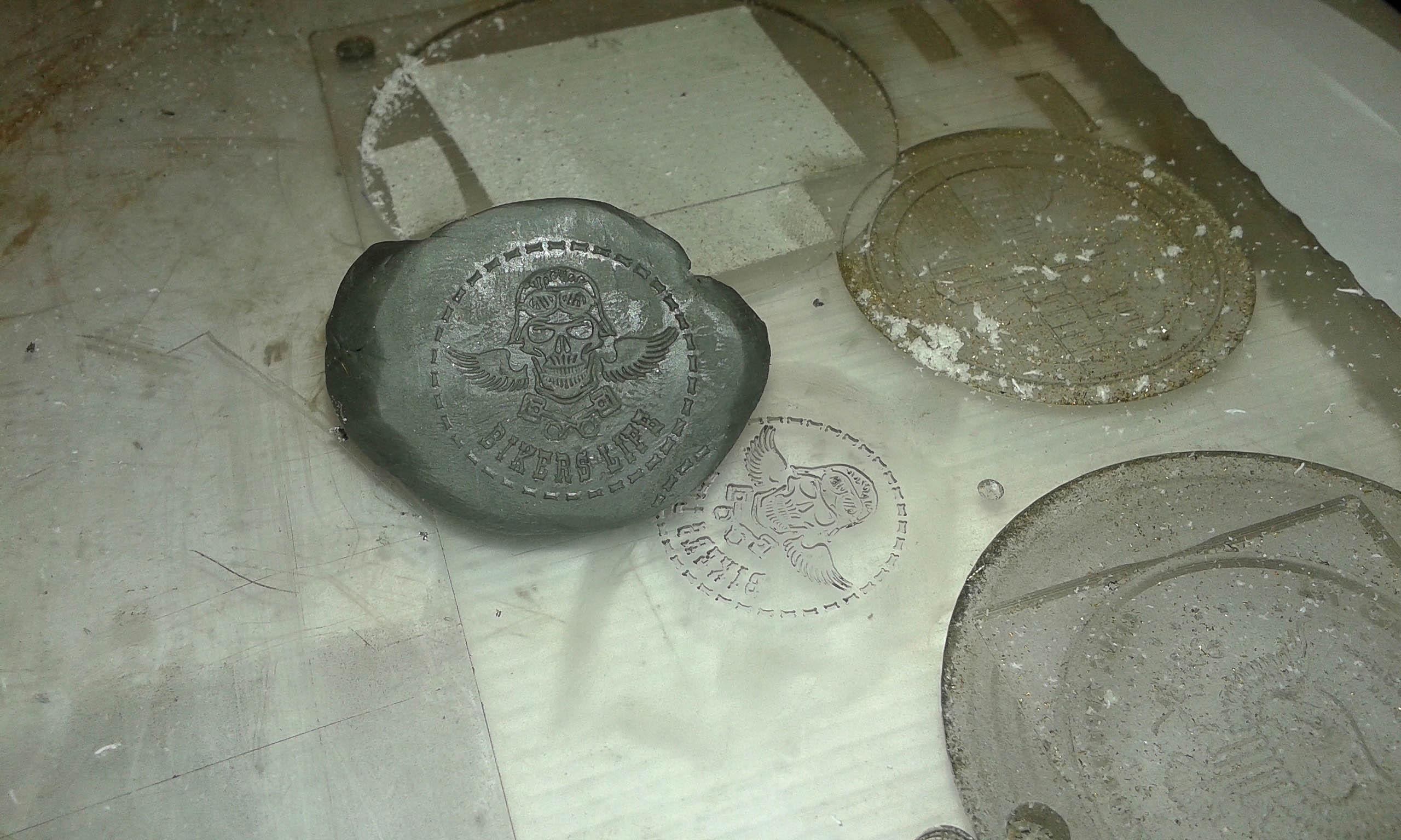

"Первая стружка". По программе станок конечно, некоторое время уже ездил но ничего вырезать не пробовал.
Попробовал на бывшим под рукой файле.
Итого год и 4 месяца с момента как стал разбирать станок на ревизию и модернизацию.

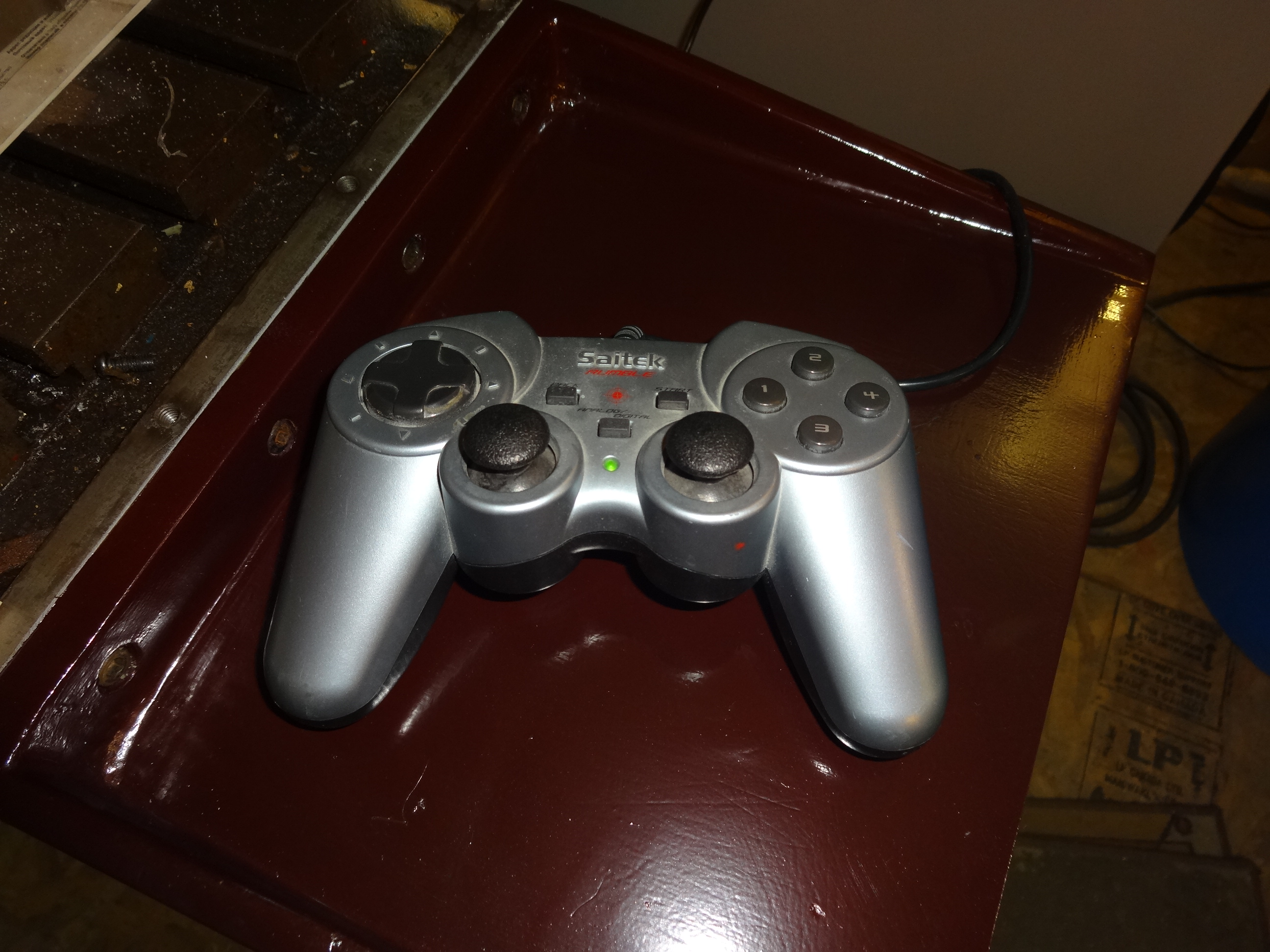

Давно собирался прикупить аналоговый геймпад чтобы для начала был какой-никакой пульт. Хотел на авито взять а тут на барахолке городской случайно купил за 50(!)р.
Хоть что-то в станке будет дешевой. Стоимость "мозгов" с настройкой уже 1000$ - пусть хоть джойстик будет меньше чем за доллар :-)
DSC07932.JPG (6123 просмотра) <a class='original' href='./download/file.php?id=87975&sid=61cd643a241115515545fad9e291a6e3&mode=view' target=_blank>Загрузить оригинал (1.6 МБ)</a>
DSC07931.JPG (6123 просмотра) <a class='original' href='./download/file.php?id=87976&sid=61cd643a241115515545fad9e291a6e3&mode=view' target=_blank>Загрузить оригинал (2.11 МБ)</a>
Re: Yaskawa SGDA-01AS+kflop+kanalog освоение, настройка
Александр_ писал(а):пусть хоть джойстик будет меньше чем за доллар
У дешёвых джойстиков как правило очень большые мёртвые зоны в середине и по краям - в итоге рабочий ход очень короткий...

ну это не самоцель - купить дешевый джойстик. просто хотел понять можно ли им хоть в какой-то степени заменить пульт. как уже говорил выше очень смущает отсутствие вариантов ручного пульта при работе с кфлоп. для MAch3 куча различных очень удобных вариантов. кто-нибудь пользовался такими джойстиками? интересует как, например, осуществить перемещение по 0,1 и 0,01мм с его помощью.

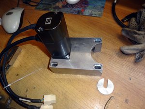

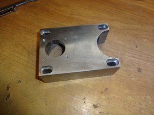

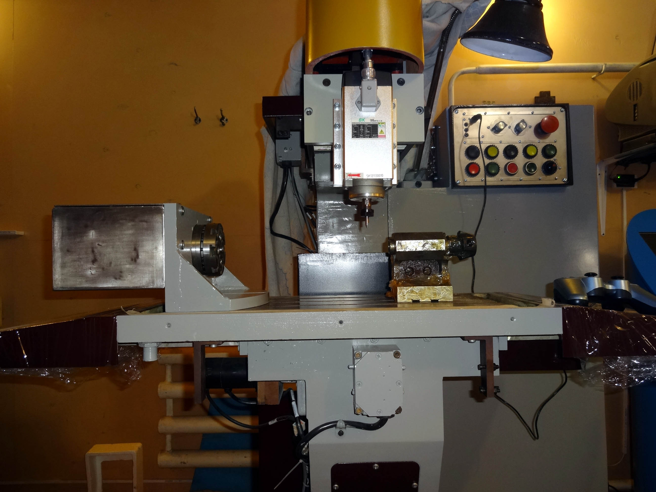

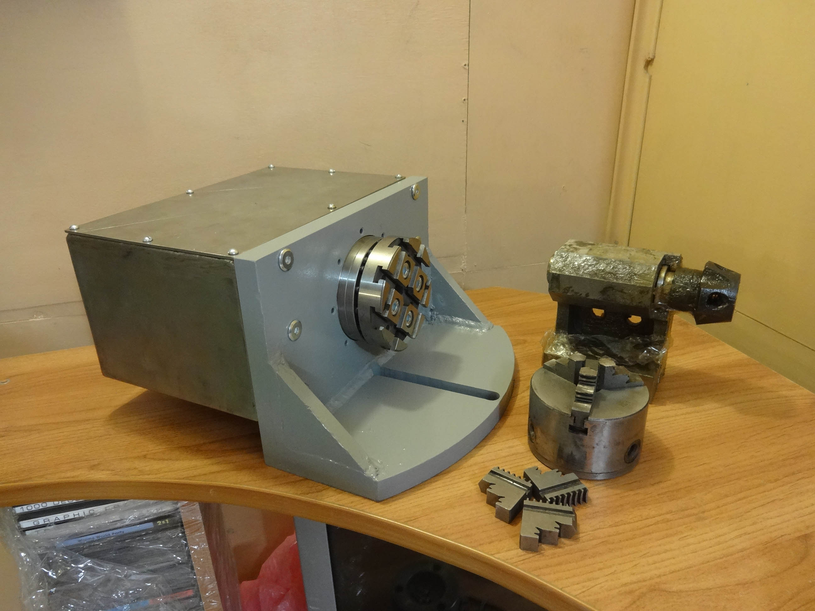

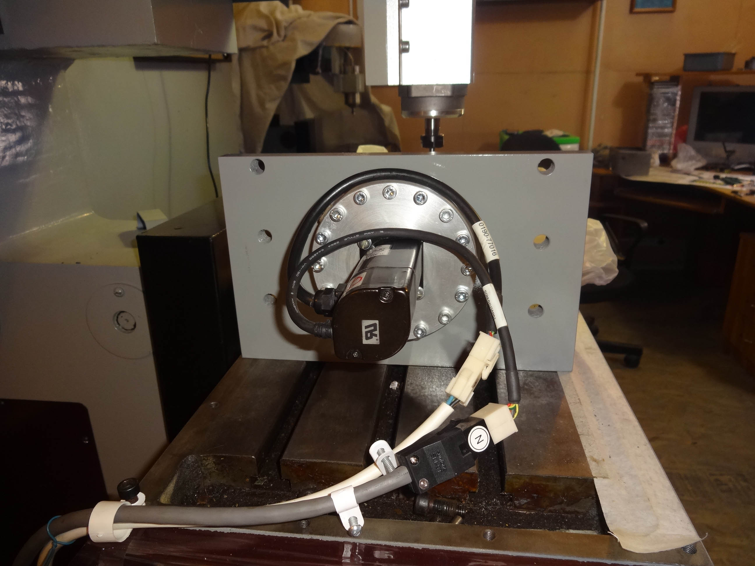

доделал поворотную ось
https://youtu.be/WGZnOHRIw0I
https://youtu.be/XrsfBa5CSvQ

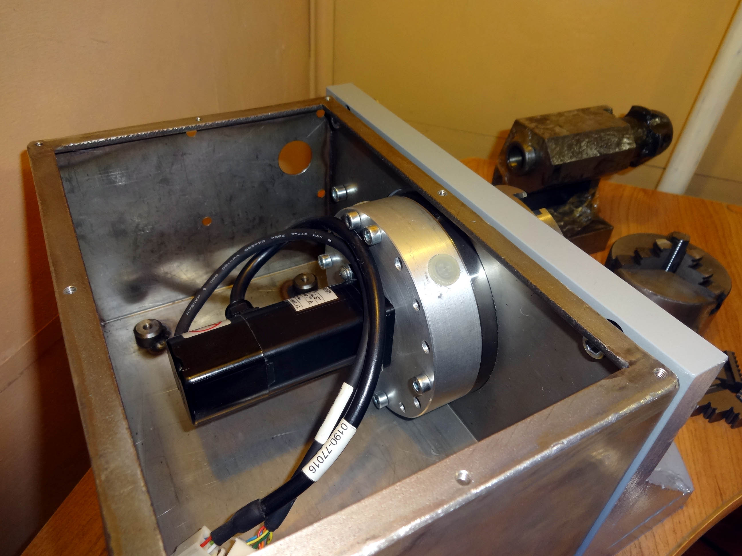

остановился на такой компоновке. люблю блочные конструкции. не хочется бояться что однажды случайно задену и вырву провода энкодера.
редуктор гармонический 25-100, 100-ваттная серва. кожух из нержавейки (буду еще шлифовать для красоты и чтобы перекликался с панелью оператора).
DSC08030.JPG (6060 просмотров) <a class='original' href='./download/file.php?id=89984&sid=61cd643a241115515545fad9e291a6e3&mode=view' target=_blank>Загрузить оригинал (376.46 КБ)</a>
DSC08038.JPG (6060 просмотров) <a class='original' href='./download/file.php?id=89985&sid=61cd643a241115515545fad9e291a6e3&mode=view' target=_blank>Загрузить оригинал (398.27 КБ)</a>
DSC08042.jpg (6060 просмотров) <a class='original' href='./download/file.php?id=89986&sid=61cd643a241115515545fad9e291a6e3&mode=view' target=_blank>Загрузить оригинал (346.82 КБ)</a>
DSC08025.JPG (6060 просмотров) <a class='original' href='./download/file.php?id=89987&sid=61cd643a241115515545fad9e291a6e3&mode=view' target=_blank>Загрузить оригинал (356.91 КБ)</a>
merkwurdigliebe
Сообщения: 603
Репутация: 580
Откуда: București
Сообщение merkwurdigliebe »
симпотишно! а какую загрузку серва показывает на 3000 оборатах? у меня с HD32-50 400Вт сервы впритык хватает...
Александр_
Сообщения: 1740
Репутация: 122
что-то не посмотрел. завтра гляну. но по звуку совсем ей не тяжело. когда сегодня настраивал жесткость привода cn-04 вышел 1000. а на линейных осях на 180 все вибрировать начинало.

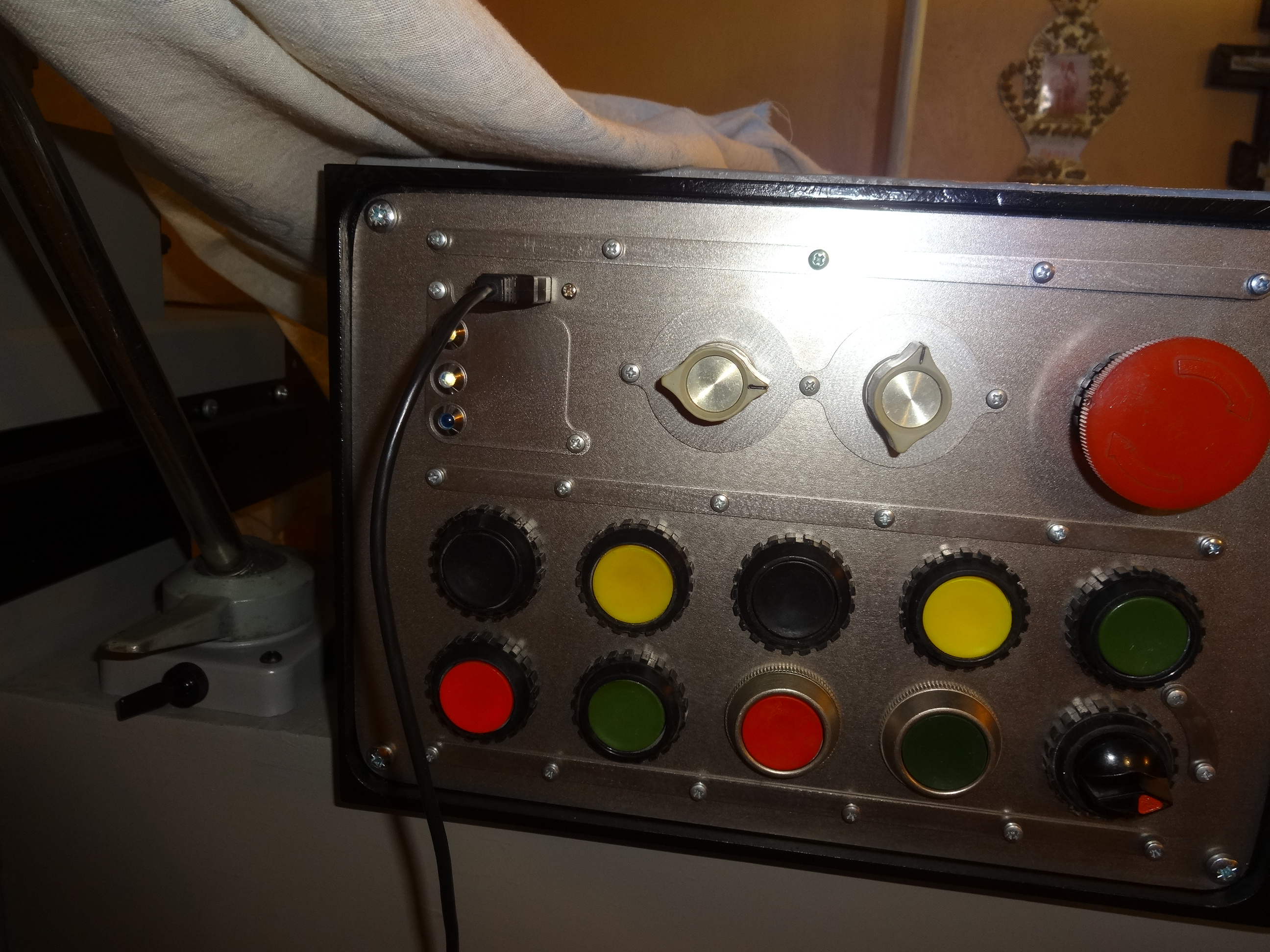

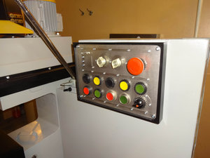

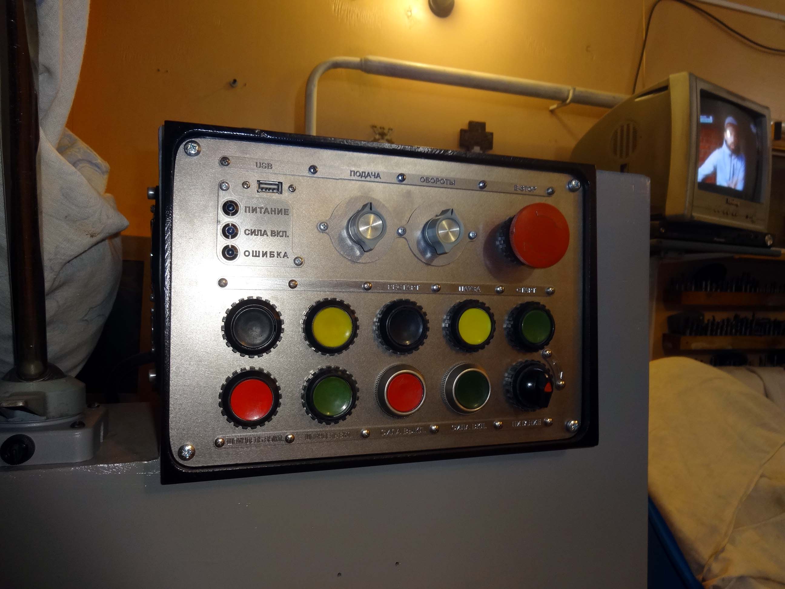

доделал лицевую панель. может, потом еще затру краской буквы.
DSC08062.jpg (5997 просмотров) <a class='original' href='./download/file.php?id=90573&sid=61cd643a241115515545fad9e291a6e3&mode=view' target=_blank>Загрузить оригинал (420.48 КБ)</a>
DSC08064.jpg (5997 просмотров) <a class='original' href='./download/file.php?id=90574&sid=61cd643a241115515545fad9e291a6e3&mode=view' target=_blank>Загрузить оригинал (313.14 КБ)</a>
DSC08066.jpg (5997 просмотров) <a class='original' href='./download/file.php?id=90575&sid=61cd643a241115515545fad9e291a6e3&mode=view' target=_blank>Загрузить оригинал (296.82 КБ)</a>
Сообщение ukr-sasha »
Супер.
На регулятор подачи и оборотов просится гравировка...
Александр_
Сообщения: 1740
Репутация: 122
само собой. она там и предполагается (накладка для этого предусмотрена). но пока частотник до конца не настроен и не приноровился подачу регулировать - непонятно как шкала будет расположена.

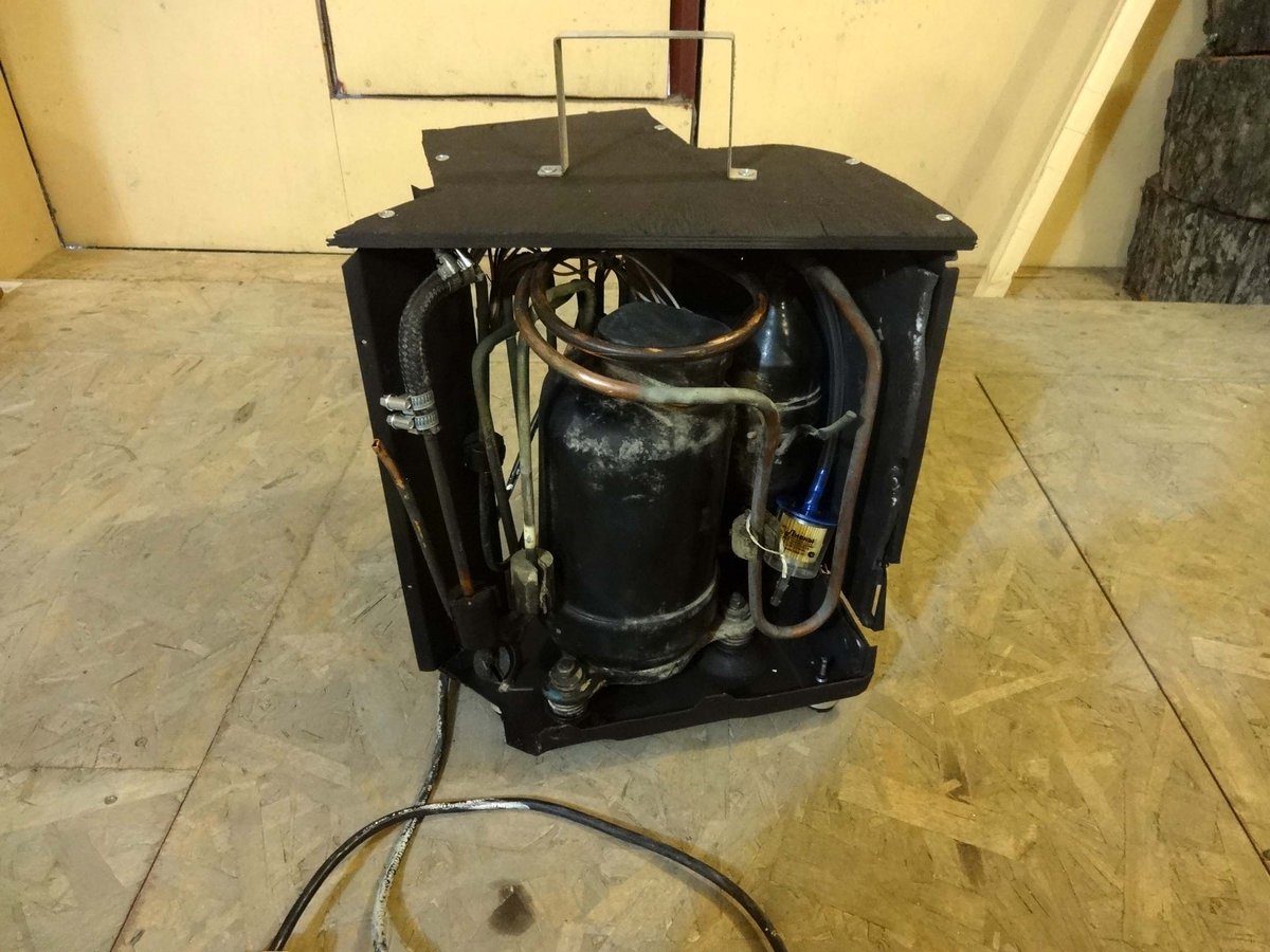

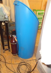

Для тех кто следит за темой.
Доделал вроде бы пневмоподпорку оси Z. Противовес ,который застрял при первом тестировании попил много крови, времени и денег. В итоге наконец-то родился конструктив. Компрессор от БК-1500, пневмоцилиндр, ресивер из огнетушителя. немного снизил требования к внешнему виду компрессора т.к. (см. фото) его даже при желании не видно

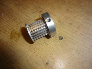

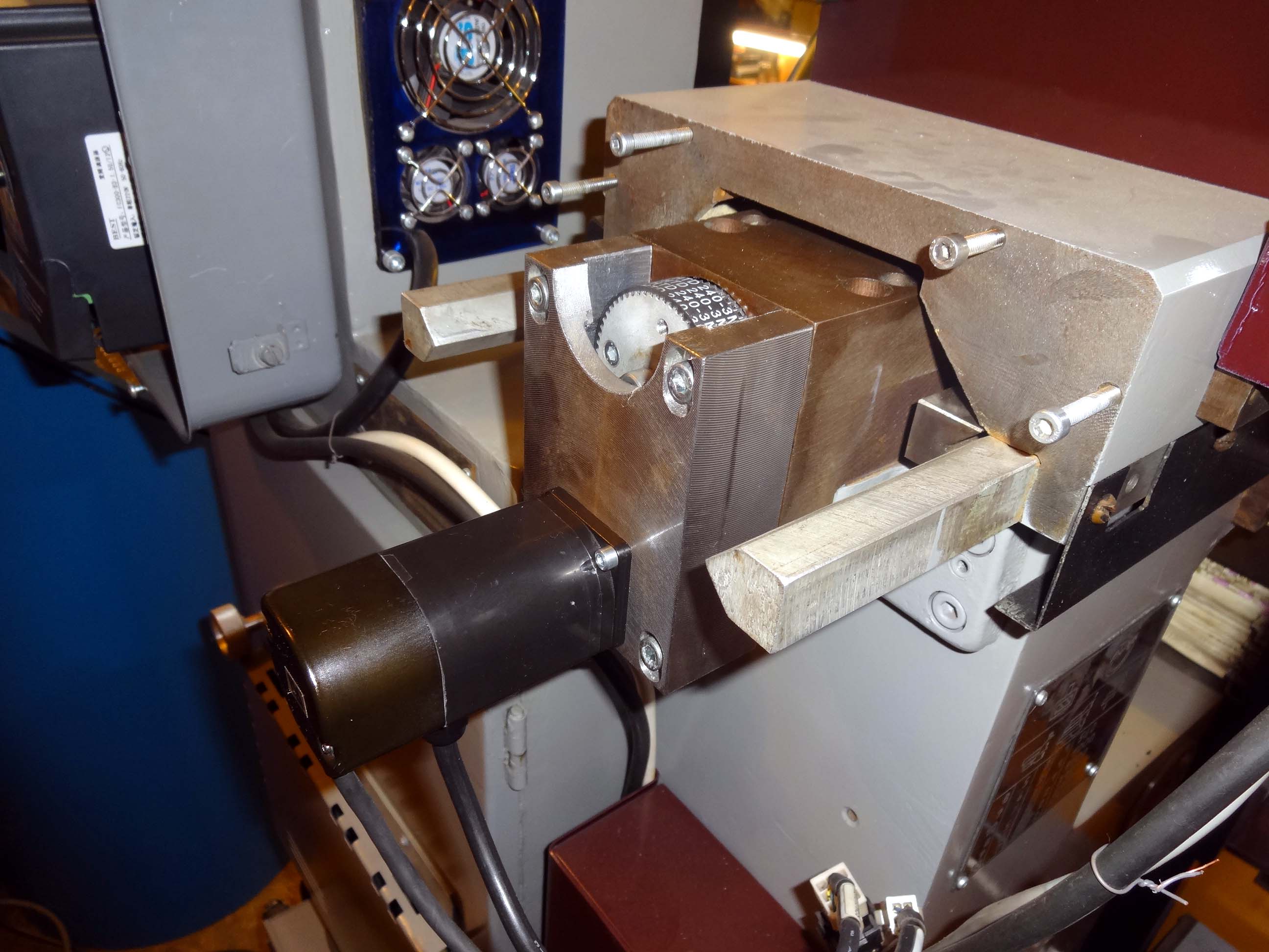

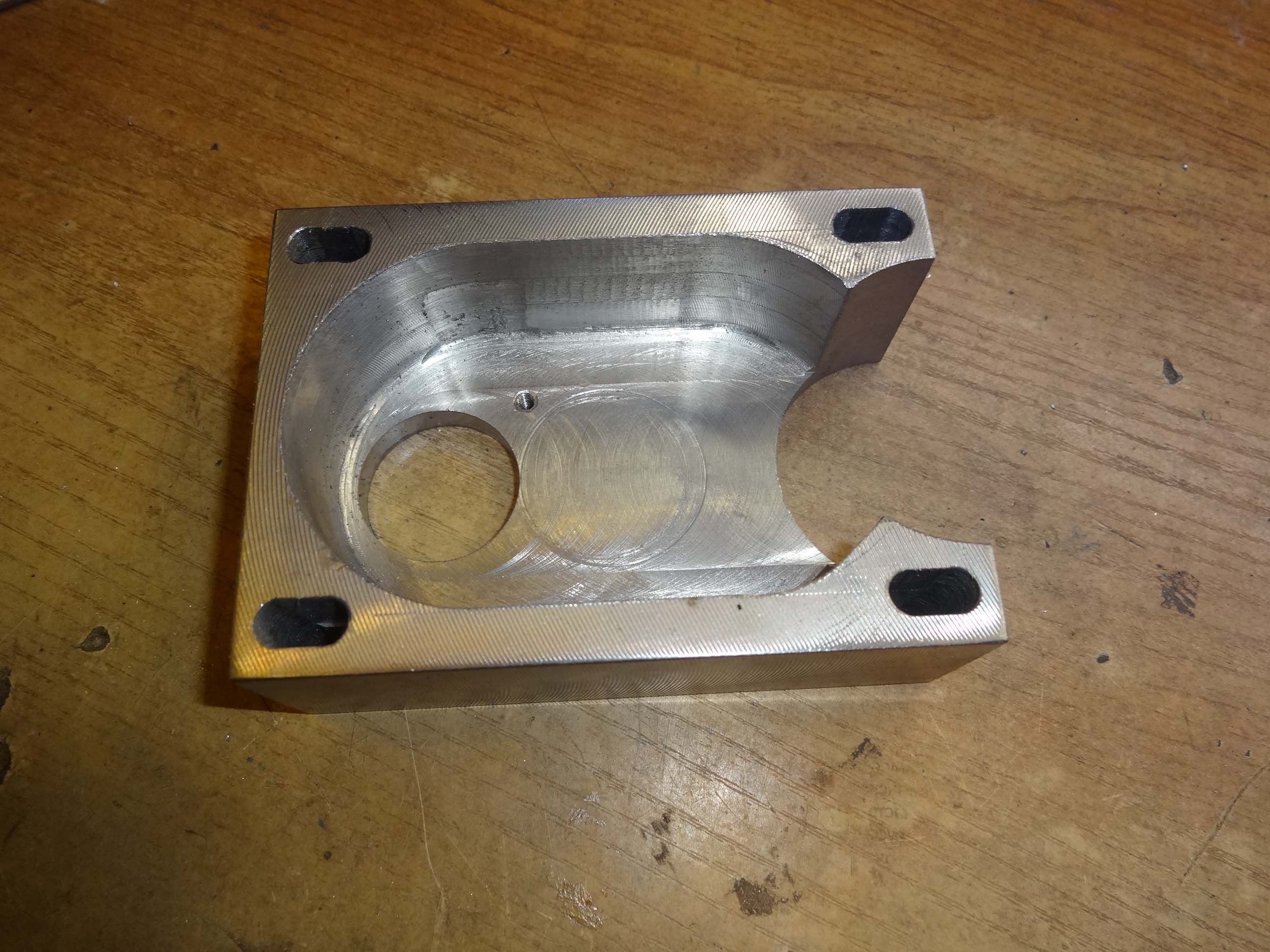

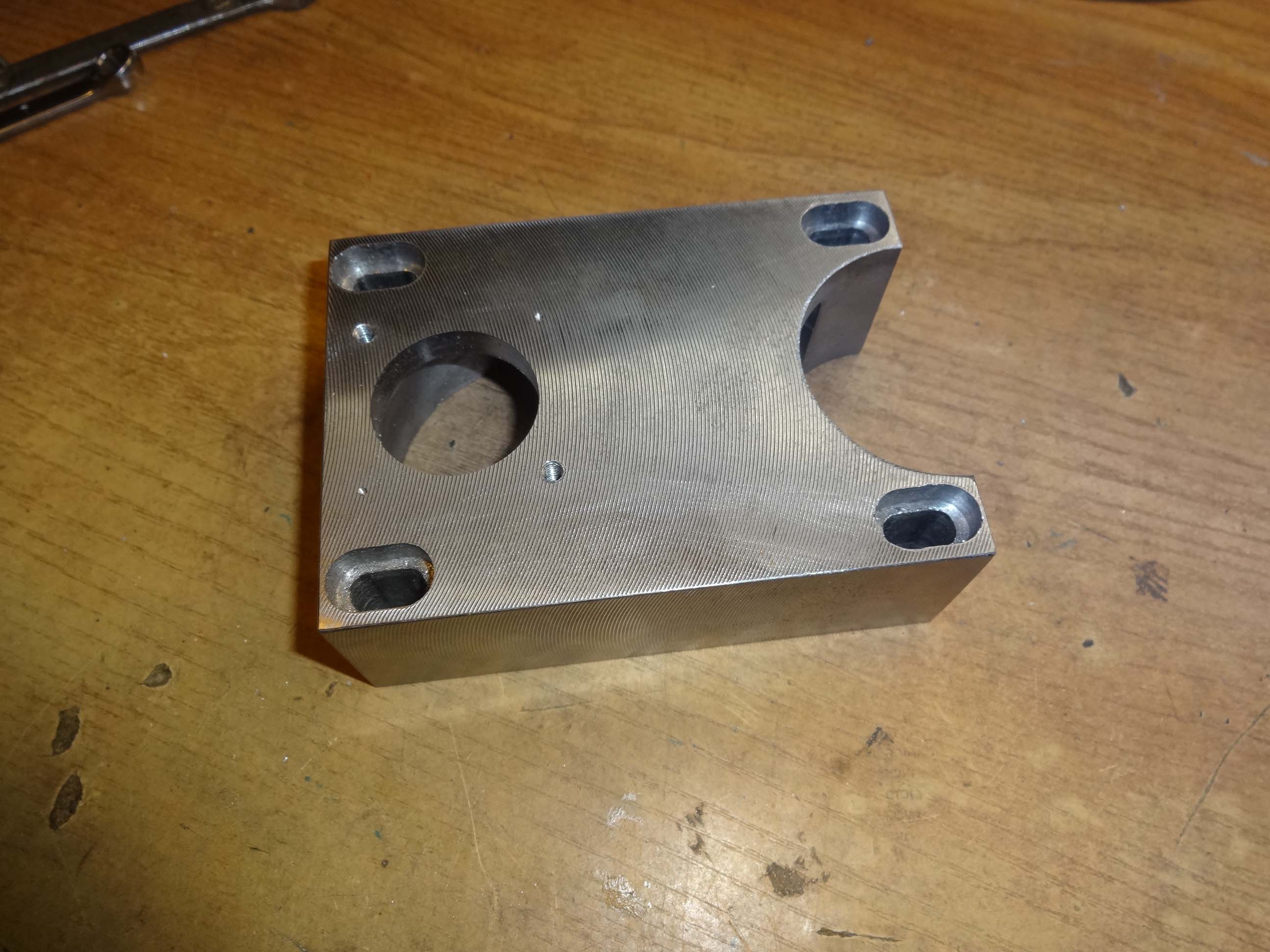

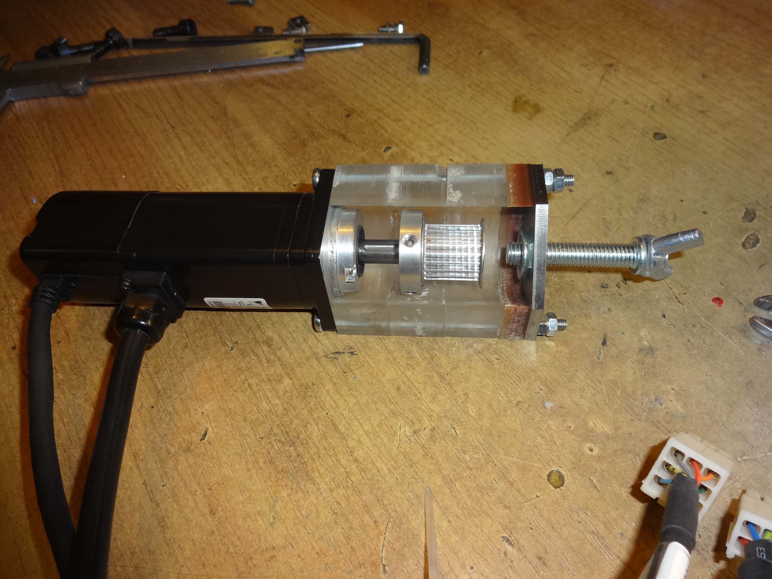

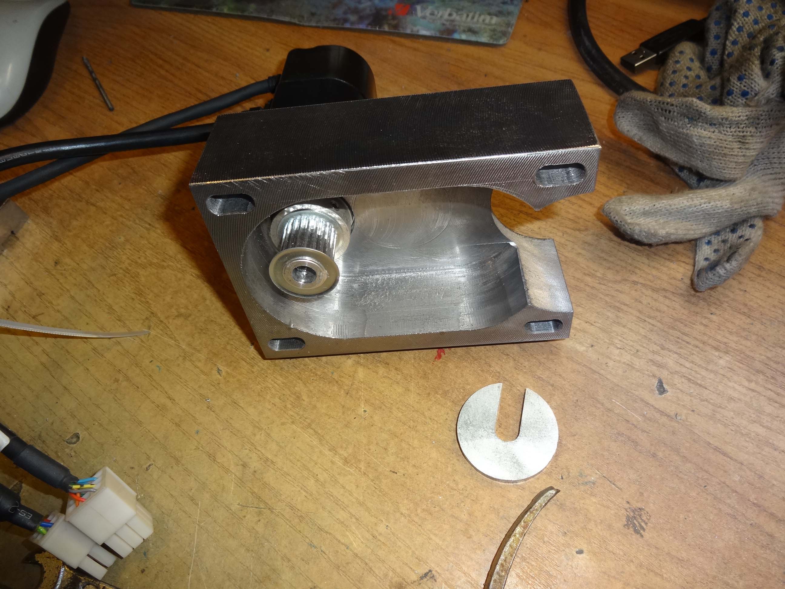

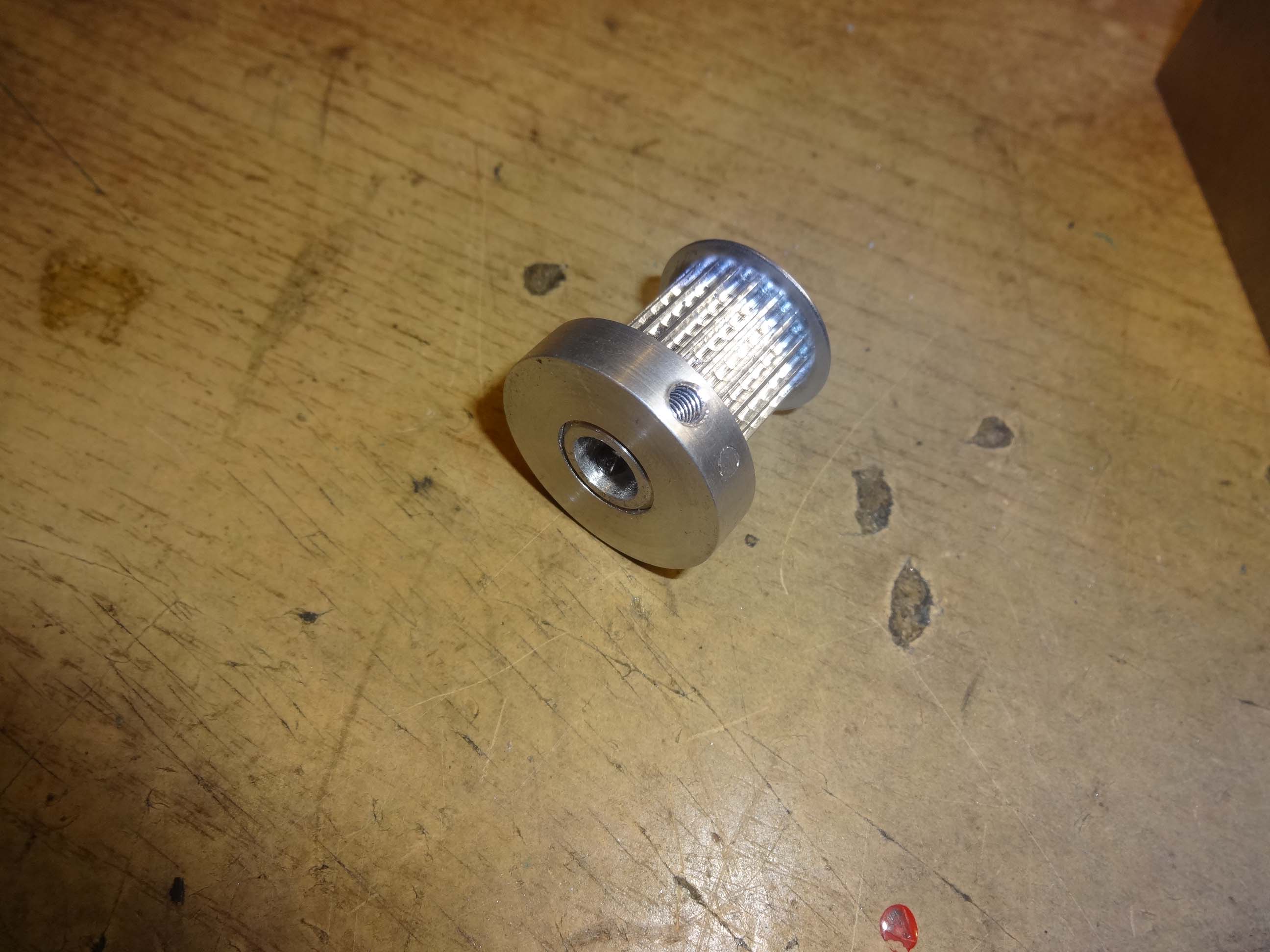

Наконец-то дошли руки до переделки редукторов. Я изначально вполне лояльно относился к родным редукторам лф250ф3 - на аналогичных уж сколько лет работаю (правда. там шаговики). Но тут то ли редукторы иначе ведут себя, то ли сервы быстрее крутят шестеренки плюс все эти ПИДы, короче звук жуткий. Вроде и режет станок ровно а звук ужасный. Особенно плохо ведет себя ось Y. XZ еще терпимо а тут как будто гайки мясорубка перемалывает. Плюс вследствие этого и ПИД хуже настраивался, все как-то менее стабильно.
Долго и мутно все делалось - шкивы из Новосибирска, Заготовки корпусов в Украине делали, растачивали шкивы здесь в Воронеже, посадку под мотор делал сам. Все нужно было хорошо сделать чтобы соосность не потерять. Шпоночных пазов в шкивах не было, поэтому пришлось сажать на горячую - как следствие, очень строгий допуск на диаметр отверстия. Можно было, конечно, сделать паз в шкивах, но на оси Z (самой тяжелой) стоит мотор с тормозом у которого нет шпоночного паза, а значит и на 2 других смысла делать нет. Вовремя в соседней теме сказали что нельзя бить по валу мотора ибо стеклянный диск энкодера. Поначалу думал аккуратно постукивая шкив одеть. Зажать в центрах на станке и запрессовать тоже не вышло - энкодер на Сигма-1 не полый, упереться не во что. В итоге сделал такую вспомогательную конструкцию - может кому идея пригодится. Грел шкивы примерно до 300 градусов в сушильном шкафу. Стенка после расточки 6->8мм на шкивах стала тонкая, поэтому напрессовано колечко и в нем установочные винты. не думаю, что они играют роль в удержании шкива но хуже не будет это точно. да и в зоне контакта металла стало больше, а винты по крайней мере фиксируют кольцо.
DSC08820.jpg (5724 просмотра) <a class='original' href='./download/file.php?id=94693&sid=61cd643a241115515545fad9e291a6e3&mode=view' target=_blank>Загрузить оригинал (268.01 КБ)</a>
DSC08822.jpg (5724 просмотра) <a class='original' href='./download/file.php?id=94694&sid=61cd643a241115515545fad9e291a6e3&mode=view' target=_blank>Загрузить оригинал (265.53 КБ)</a>
DSC08824.jpg (5724 просмотра) <a class='original' href='./download/file.php?id=94695&sid=61cd643a241115515545fad9e291a6e3&mode=view' target=_blank>Загрузить оригинал (358.71 КБ)</a>
Александр_
Сообщения: 1740
Репутация: 122
ну и результат вчерашней работы. собрал (пока в первом приближении) привод оси Y, покрутил. Результат ошеломляющий на контрасте. Даже без перенастройки ПИД на малых оборотах ось просто бесшумно едет. На быстрых приятное характерное жужжание с меняющейся тональностью по мере того как выезжает ось. буду доделывать две оставшиеся.
DSC06750 copy.jpg (5724 просмотра) <a class='original' href='./download/file.php?id=94696&sid=61cd643a241115515545fad9e291a6e3&mode=view' target=_blank>Загрузить оригинал (309.16 КБ)</a>
DSC08818.jpg (5724 просмотра) <a class='original' href='./download/file.php?id=94697&sid=61cd643a241115515545fad9e291a6e3&mode=view' target=_blank>Загрузить оригинал (333.88 КБ)</a>
DSC08819.jpg (5724 просмотра) <a class='original' href='./download/file.php?id=94698&sid=61cd643a241115515545fad9e291a6e3&mode=view' target=_blank>Загрузить оригинал (396.58 КБ)</a>
DSC08828.jpg (5724 просмотра) <a class='original' href='./download/file.php?id=94699&sid=61cd643a241115515545fad9e291a6e3&mode=view' target=_blank>Загрузить оригинал (403.95 КБ)</a>
DSC08829.jpg (5724 просмотра) <a class='original' href='./download/file.php?id=94700&sid=61cd643a241115515545fad9e291a6e3&mode=view' target=_blank>Загрузить оригинал (416.77 КБ)</a>
