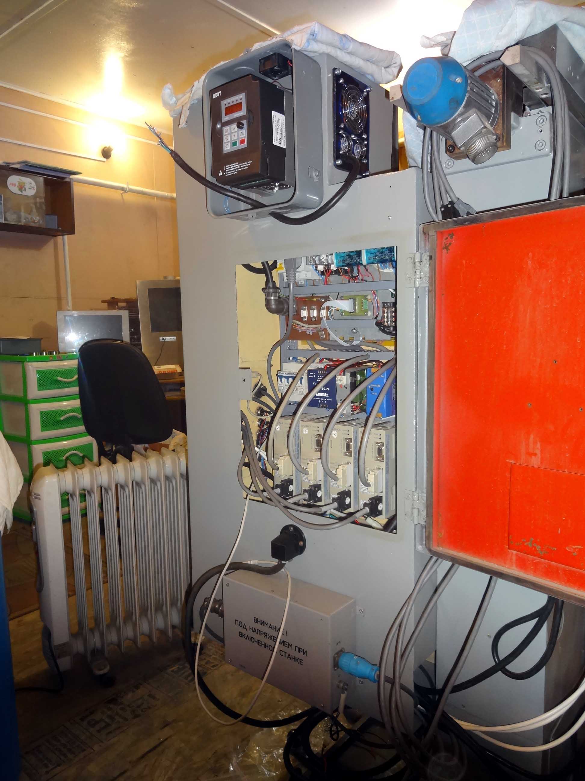

наконец-то вся электроника стала собираться в кучу на своих местах

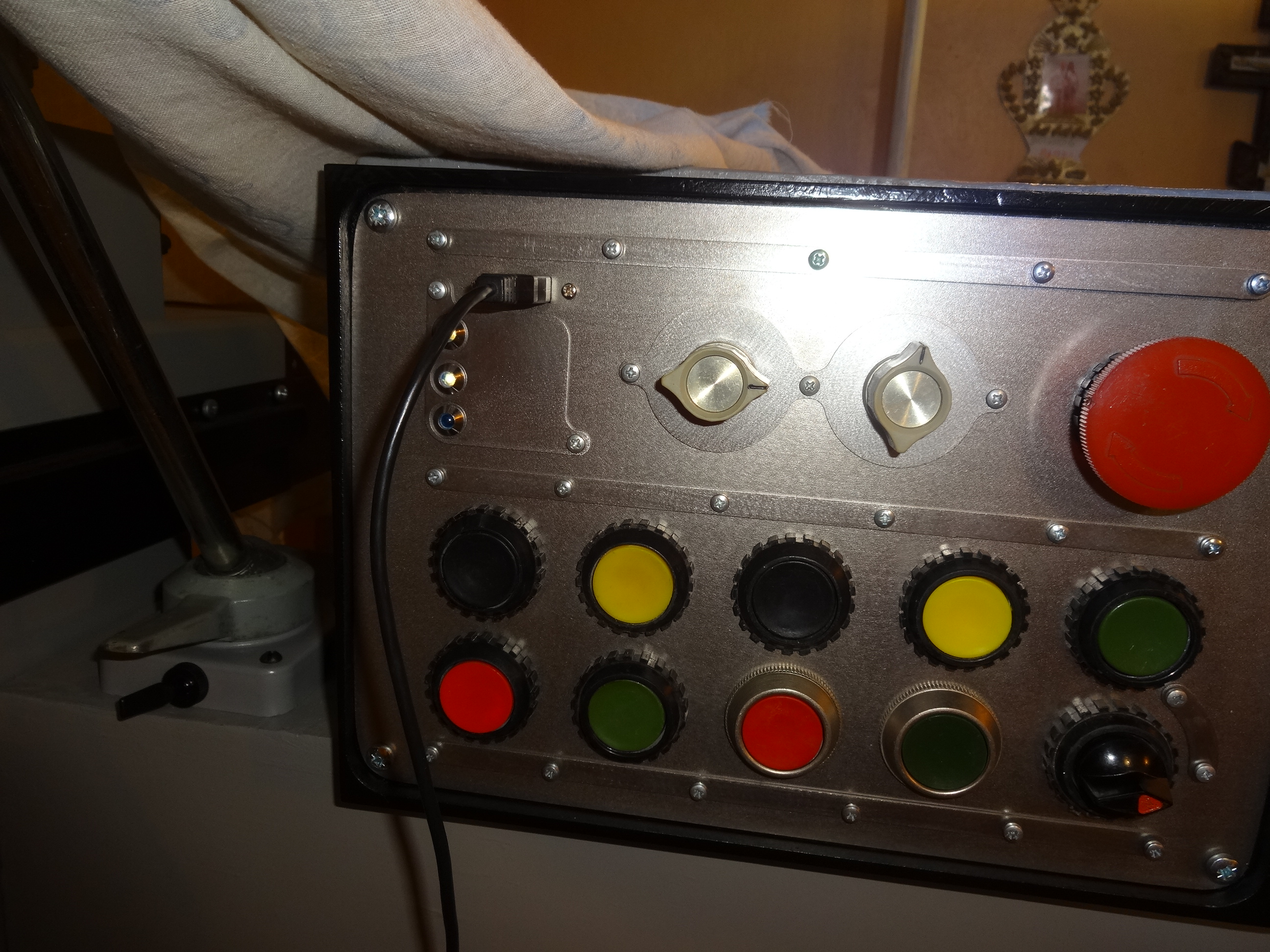

яснее стал понимать муки творчества тех кто проектирует и изготавливает кастомные панели управления на свои станки с чпу.
вот что в итоге у меня получилось. размер остался прежний, сделал все под стандартные кнопки серии КЕ, лазерная резка, доводка и шлифовка вручную. на съемных панелях будет механическая гравировка под заливку краской.

доделал лицевую панель. может, потом еще затру краской буквы.
DSC08062.jpg (5967 просмотров) <a class='original' href='./download/file.php?id=90573&mode=view' target=_blank>Загрузить оригинал (420.48 КБ)</a>
DSC08064.jpg (5967 просмотров) <a class='original' href='./download/file.php?id=90574&mode=view' target=_blank>Загрузить оригинал (313.14 КБ)</a>
DSC08066.jpg (5967 просмотров) <a class='original' href='./download/file.php?id=90575&mode=view' target=_blank>Загрузить оригинал (296.82 КБ)</a>
ukr-sasha
Сообщения: 3343
Репутация: 2181
Откуда: Киев, Украина
Re: Yaskawa SGDA-01AS+kflop+kanalog освоение, настройка
Сообщение ukr-sasha »
Супер.
На регулятор подачи и оборотов просится гравировка...

само собой. она там и предполагается (накладка для этого предусмотрена). но пока частотник до конца не настроен и не приноровился подачу регулировать - непонятно как шкала будет расположена.
ukr-sasha
Сообщения: 3343
Репутация: 2181
От 0 до 200%.
