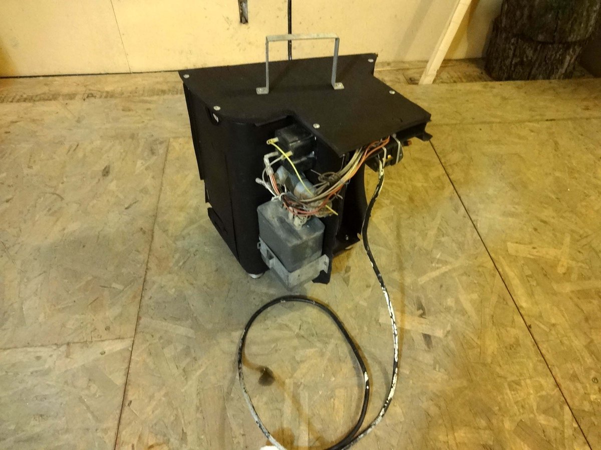

наконец-то вся электроника стала собираться в кучу на своих местах
DSC06692.JPG (6424 просмотра) <a class='original' href='./download/file.php?id=76215&mode=view' target=_blank>Загрузить оригинал (433.13 КБ)</a>
DSC06693.JPG (6424 просмотра) <a class='original' href='./download/file.php?id=76216&mode=view' target=_blank>Загрузить оригинал (292.03 КБ)</a>
DSC06694.JPG (6424 просмотра) <a class='original' href='./download/file.php?id=76217&mode=view' target=_blank>Загрузить оригинал (219.56 КБ)</a>
DSC06695.jpg (6424 просмотра) <a class='original' href='./download/file.php?id=76218&mode=view' target=_blank>Загрузить оригинал (216.5 КБ)</a>
