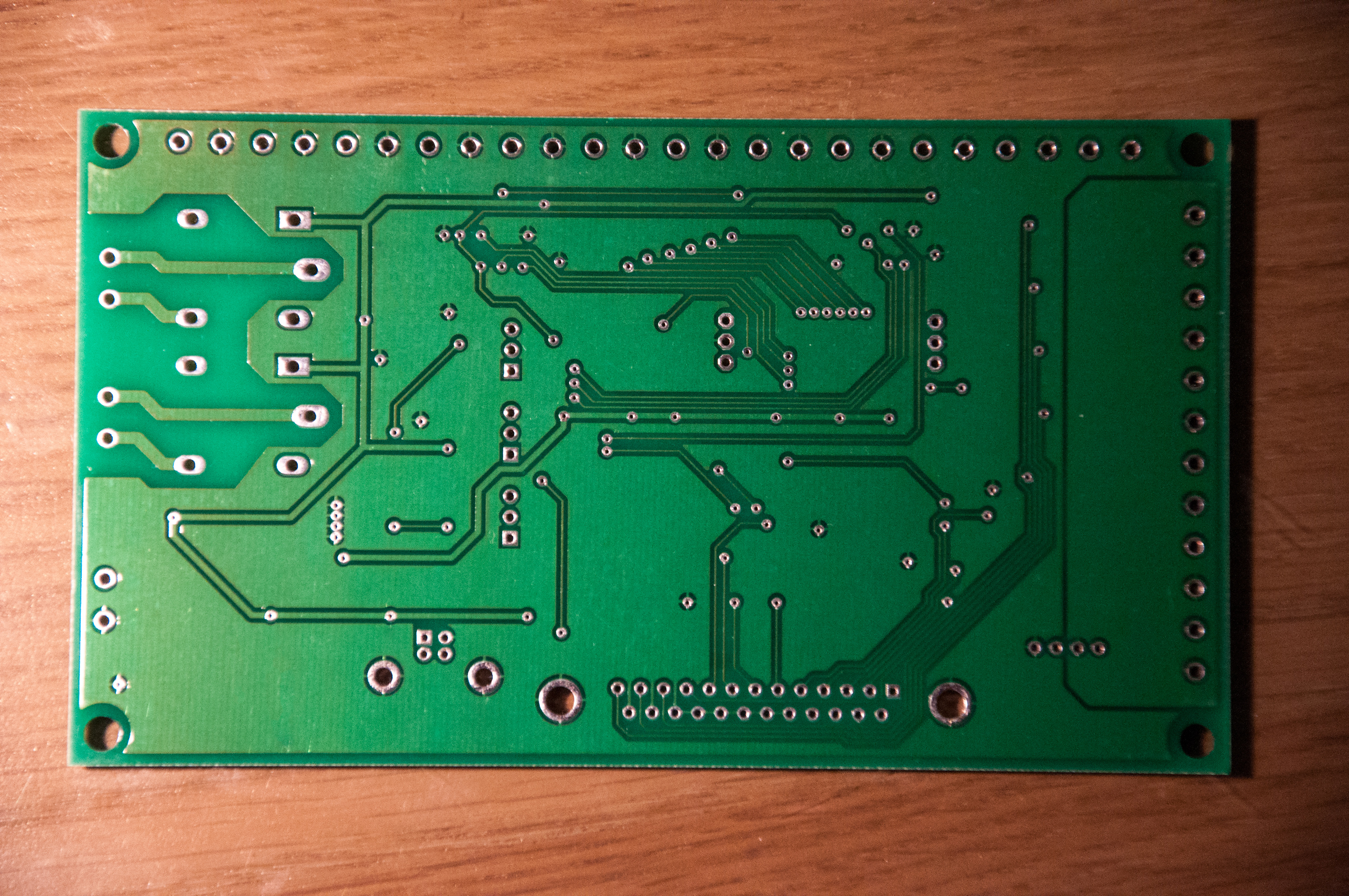

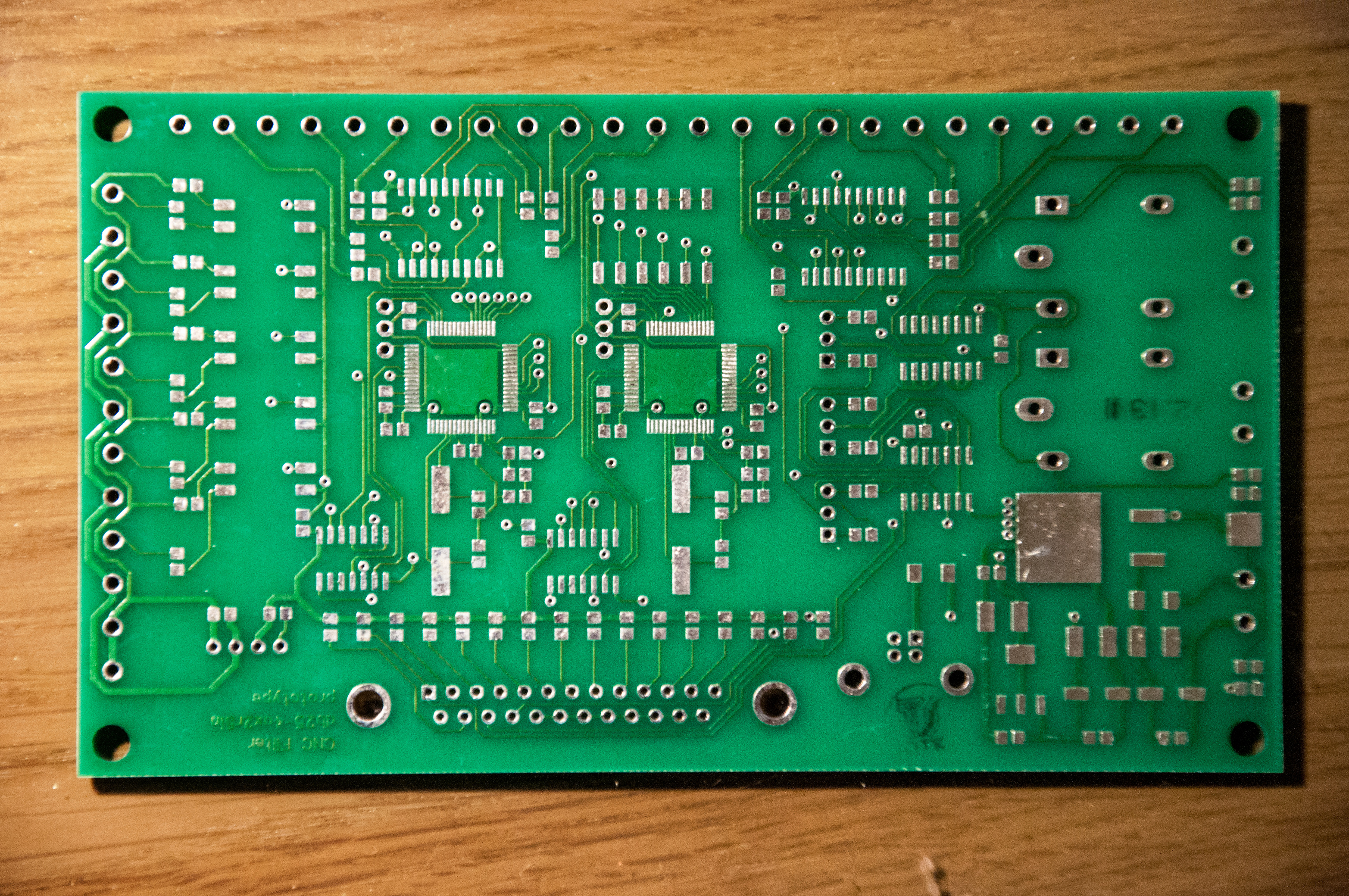

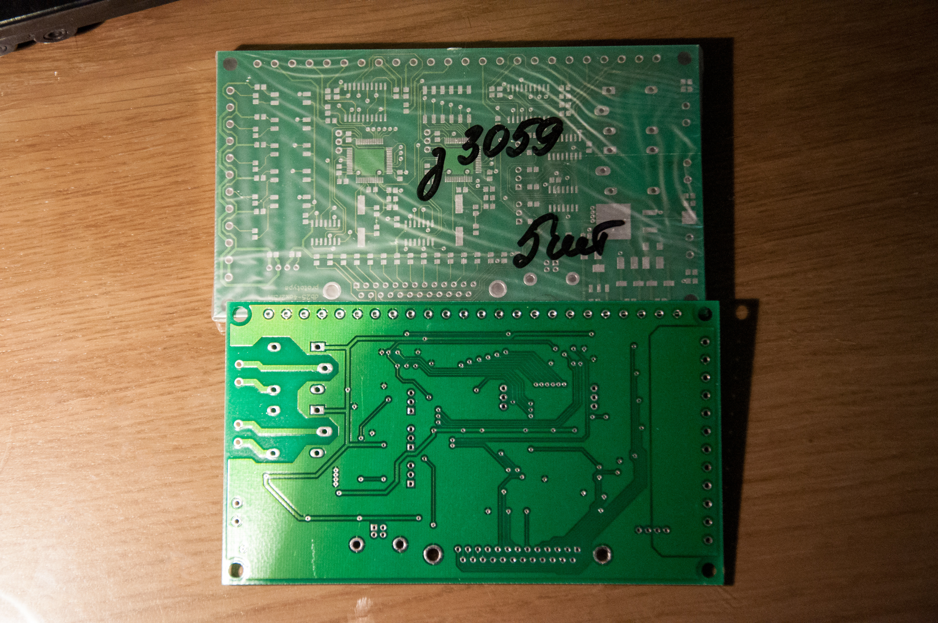

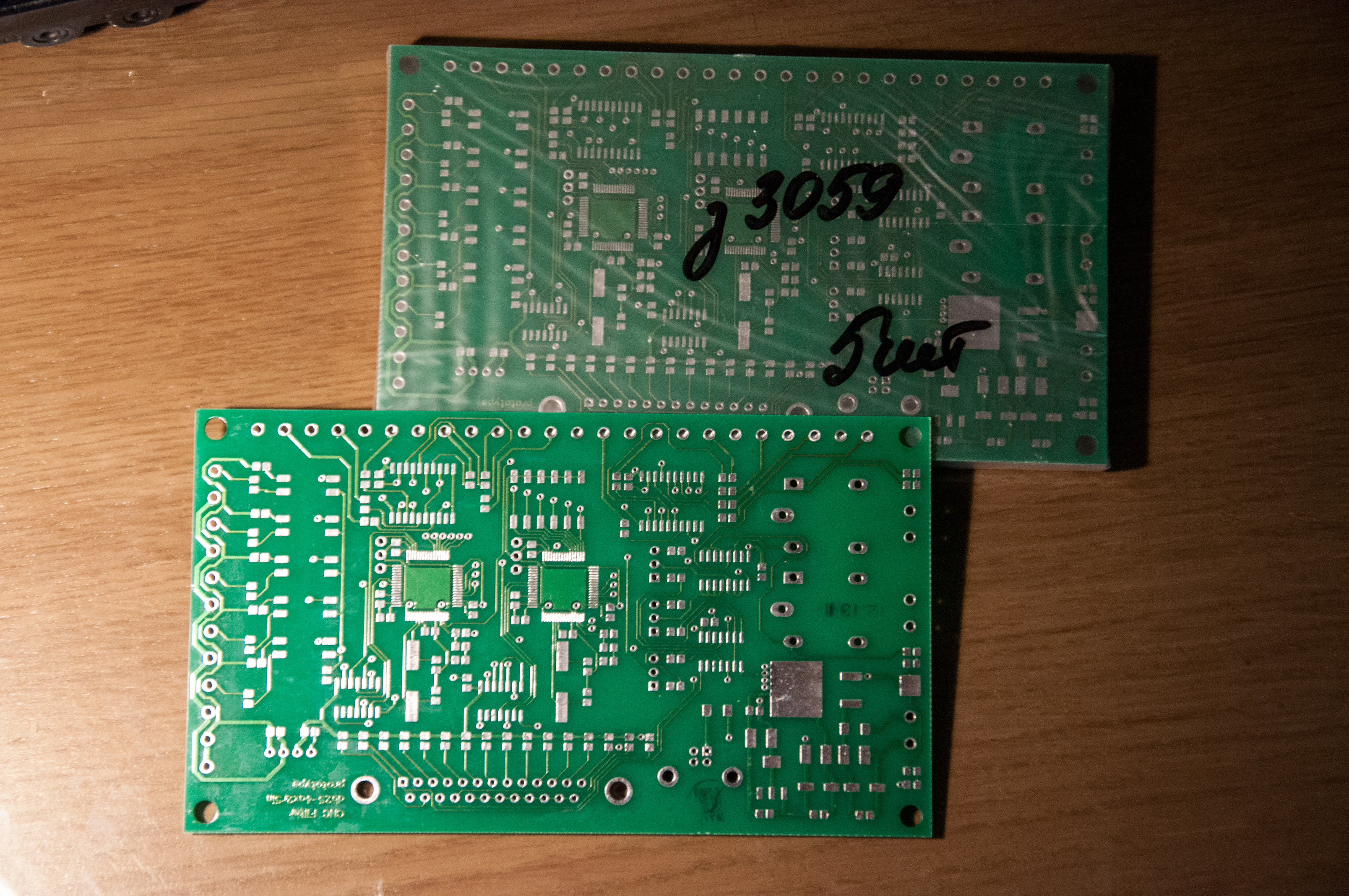

Забрал сегодня платы.
Сделали 6 (одну дополнительно), как раз хватит, чтобы собрать платы тем, кому обещал бесплатно.
Правда деталей пока купил только на две платы.

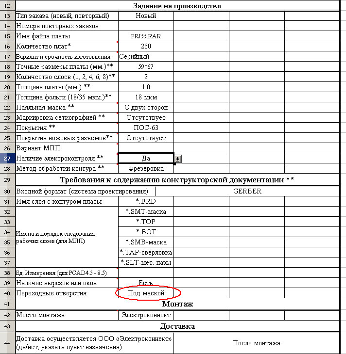

А почему переходные отверстия маской не закрыли? :thinking:
Re: Фильтр для сглаживания неравномерности импульсов Step
UAVpilot писал(а):А почему переходные отверстия маской не закрыли? :thinking:
Самому интересно.
Файлы то я отдавал с закрытыми переходными отверстиями! Но на всякий случай еще дал файл проекта в DipTrace.
Наверное, оставили так для удобства проверки.
michael-yurov писал(а):Наверное, оставили так для удобства проверки.
Это не имеет смысла - контроль ведётся по контактным площадкам для деталей.
Судя по тому, что переходные тоже залужены они зачем-то переделывали файлы с маской...

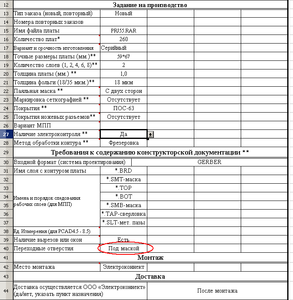

В Новосибирске, когда заказываешь, нужно специальным пунктом в заявке указать, открывать или нет переходы. Независимо от того, как нарисовано. Если не укажешь - открывают.
order.PNG (3048 просмотров) <a class='original' href='./download/file.php?id=22518&mode=view' target=_blank>Загрузить оригинал (36.22 КБ)</a>
Файлы они в любом случае переделывают под свой техпроцесс.

Вот в чем дело - я сначала хотел заказать прототипы без маски, и Gerber файлы маски не сложил в архив.
А потом по телефону уже решили. что есть смысл сделать с маской, но файлы я уже не отправлял, т.к. у изготовителя был файл проекта, и они сказали, что этого достаточно.

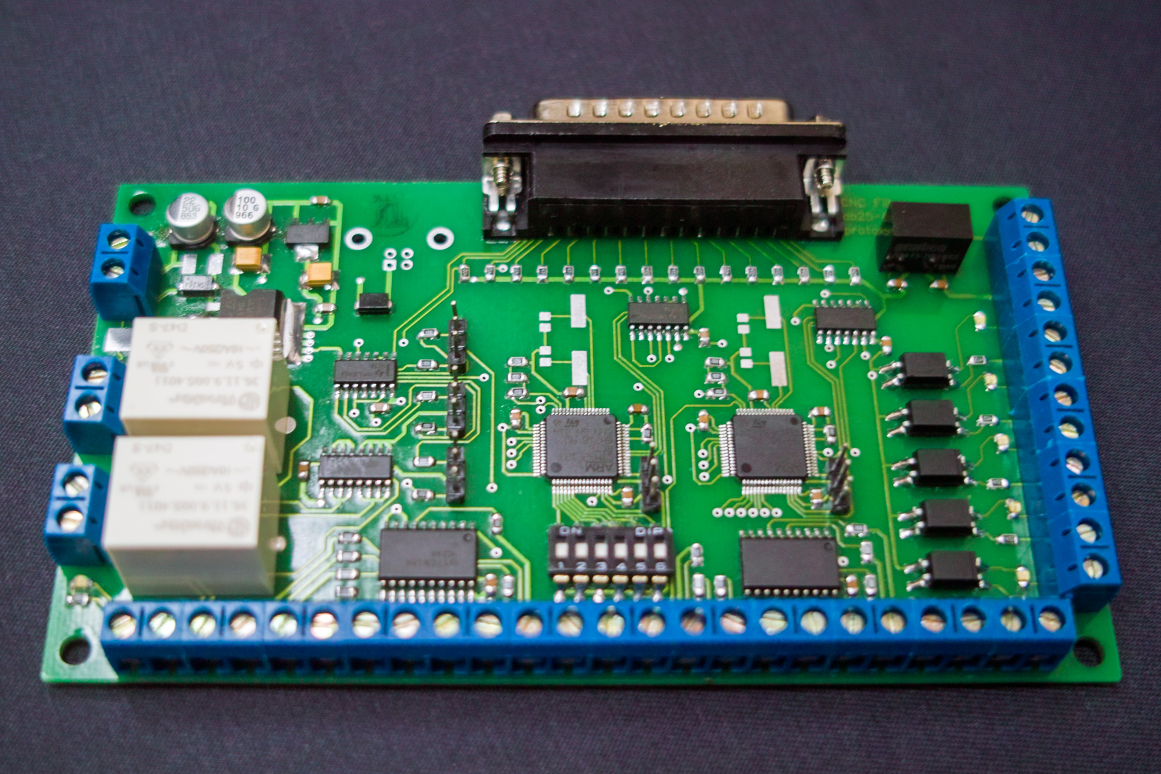

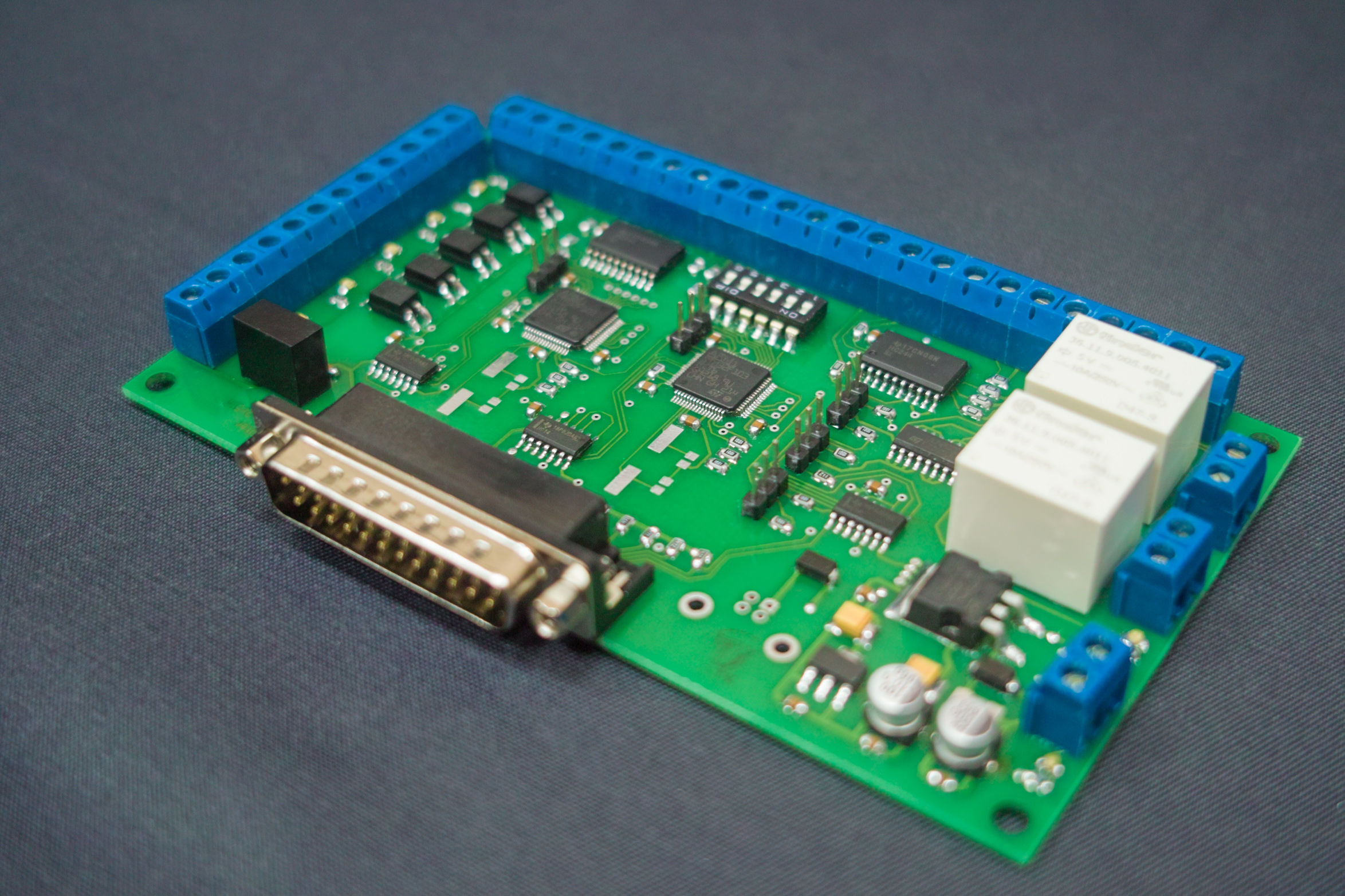

Немного попаял:
SDIM1959.jpg (3021 просмотр) <a class='original' href='./download/file.php?id=22534&mode=view' target=_blank>Загрузить оригинал (1.3 МБ)</a>
SDIM1962.jpg (3021 просмотр) <a class='original' href='./download/file.php?id=22535&mode=view' target=_blank>Загрузить оригинал (1.42 МБ)</a>
Тестовый образец без маркировки на плате.
P.S. А как отмыть плату от флюса и канифоли?
Или это нужно было делать до установки реле, разъемов и переключателей?

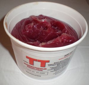

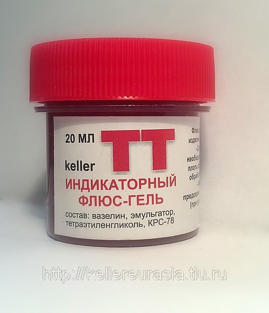

Да я че-то лоханулся - часть деталей припаял используя припой с канифолью (ну, который с канифолью внутри). Не сразу понял, что происходит.
Moonglow писал(а):есть очень много без-отмывных некислотных флюсов на водной основе и пайки красивые и мыть в воде можно...
Еще бы знать, какие использовать.
Я использую розовый флюс "TT" - по консистенции, как вазелин, и после него жир на плате остается.
6078029_w640_h640_27092011110.jpg (3013 просмотров) <a class='original' href='./download/file.php?id=22536&mode=view' target=_blank>Загрузить оригинал (60.95 КБ)</a>
1268725257-clip-49kb.jpg (3013 просмотров) <a class='original' href='./download/file.php?id=22537&mode=view' target=_blank>Загрузить оригинал (187.42 КБ)</a>
Написано, что можно не смывать, но учитывая то, что от него все чешется - не хочется оставлять такую пакость на плате.

Михаил, флюс ТТ нельзя использовать. Он проводящий. Мало ли что на нем пишут. На практике приводит к полной неработоспособности слаботочной злектроники и фейерверкам в более высоковольтных схемах. Отмыть его можно, только выпаяв микросхемы с платы. :cry:

Serg-tmn писал(а):Михаил, флюс ТТ нельзя использовать. Он проводящий.
Еще больше опечалился. Может быть из за него у меня и были проблемы с предыдущими платами.

michael-yurov писал(а):Может быть из за него у меня и были проблемы с предыдущими платами.
Вполне возможно.
я больше скажу - бывало, что плата вначале работает, а потом начинает глючить. То ли он из воздуха что-то поглощает, то ли еще какая реакция происходит. Очень коварный флюс. Но лудит хорошо.
