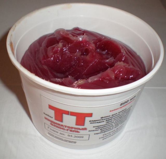

Да я че-то лоханулся - часть деталей припаял используя припой с канифолью (ну, который с канифолью внутри). Не сразу понял, что происходит.
Moonglow писал(а):есть очень много без-отмывных некислотных флюсов на водной основе и пайки красивые и мыть в воде можно...
Еще бы знать, какие использовать.
Я использую розовый флюс "TT" - по консистенции, как вазелин, и после него жир на плате остается.
6078029_w640_h640_27092011110.jpg (3114 просмотров) <a class='original' href='./download/file.php?id=22536&mode=view' target=_blank>Загрузить оригинал (60.95 КБ)</a>
1268725257-clip-49kb.jpg (3114 просмотров) <a class='original' href='./download/file.php?id=22537&mode=view' target=_blank>Загрузить оригинал (187.42 КБ)</a>
Написано, что можно не смывать, но учитывая то, что от него все чешется - не хочется оставлять такую пакость на плате.

Михаил, флюс ТТ нельзя использовать. Он проводящий. Мало ли что на нем пишут. На практике приводит к полной неработоспособности слаботочной злектроники и фейерверкам в более высоковольтных схемах. Отмыть его можно, только выпаяв микросхемы с платы. :cry:

Serg-tmn писал(а):Михаил, флюс ТТ нельзя использовать. Он проводящий.
Еще больше опечалился. Может быть из за него у меня и были проблемы с предыдущими платами.

michael-yurov писал(а):Может быть из за него у меня и были проблемы с предыдущими платами.
Вполне возможно.
я больше скажу - бывало, что плата вначале работает, а потом начинает глючить. То ли он из воздуха что-то поглощает, то ли еще какая реакция происходит. Очень коварный флюс. Но лудит хорошо.
