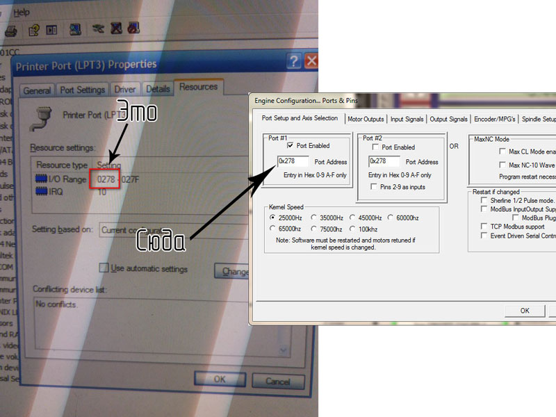

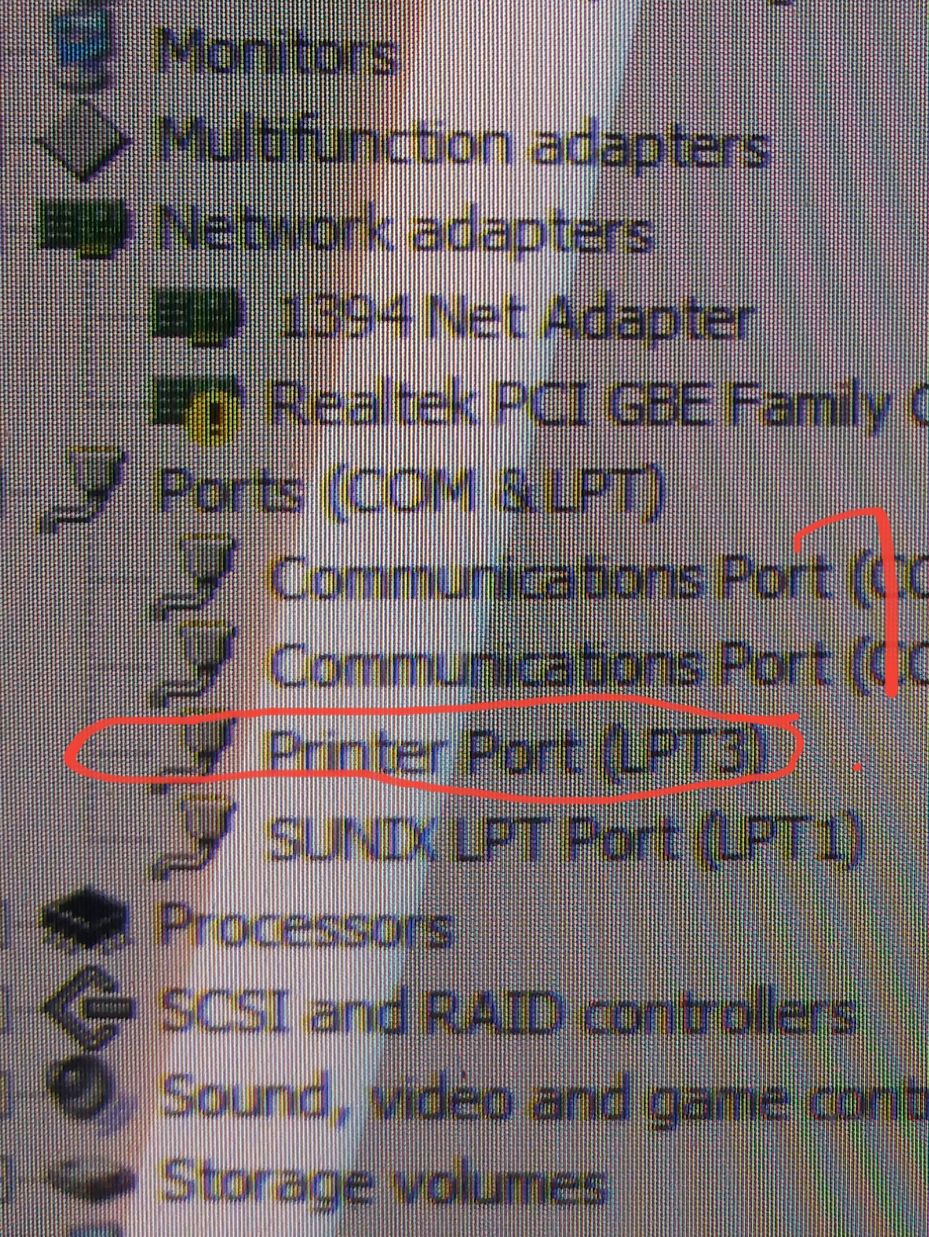

Ruosiniai писал(а):Но я не могу установить 0×378 потому что просто нет такого столбца(фото).
В диспечере ничего менять не надо. Туда идём чтобы посмотреть адрес. Потом его вписываем в мач.
И порт выбрать 1 а то на фото 3

NikolayUa24 писал(а):И порт выбрать 1 а то на фото 3
Не обязательно. Для эстетики можно через диспетчер устройств поменять. Главное адрес.

Ruosiniai
Сообщения: 12
Зарегистрирован: 24 май 2018, 20:31
Настоящее имя: Rolandas
Re: Подключение драйверов к контроллеру
Сообщение Ruosiniai »
Долго я непоявлялся в этой студии....
Итак-ПРОГРЕСС!!!
Собрал все вещи и пошел искать комп с одним ЛПТ портом.Подключил ,все настроил -не пошло.....вошел в МАЧ не в плазму а в МILL777 (спасибо "шпиндель")-мотор зашевелился -сделал коррекцию в настройках мотора -закрутился но пока что в одну сторону.

Ruosiniai
Сообщения: 12

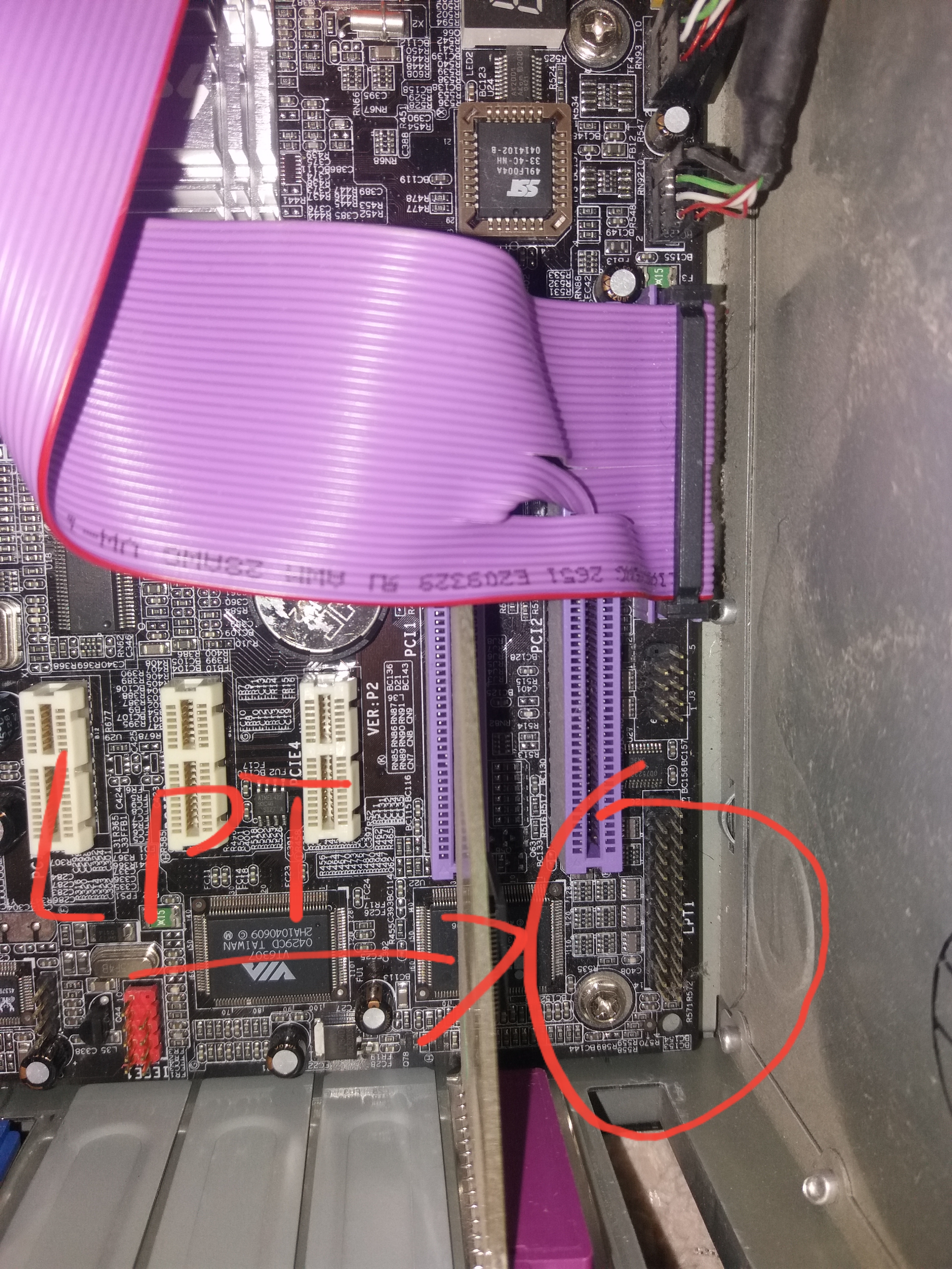

Теперь надо в моем компе как то убрать один порт ЛПТ...
Как его убрать?
20180606_192944.jpg (3196 просмотров) <a class='original' href='./download/file.php?id=140709&mode=view' target=_blank>Загрузить оригинал (2.44 МБ)</a>
Сообщение NikolayUa24 »
Ruosiniai писал(а):Теперь надо в моем компе как то убрать один порт ЛПТ...
Как его убрать?
Port Settings выбрать порт 1

У меня комп видит два ЛПТ порта ,хотя вывод только один!
И этот порт к которому подключен кабель ЛПТ -есть SUNIX LPT PORT!
Да,я в PRINTER PORT делал и LPT 1 И LPT3-но к этому порту невозможно что-то подключить потому что физически его нету(или я ослеп).
Евжений
Сообщения: 1076
Репутация: 136
Настоящее имя: Жэзэрэл
Откуда: Там, сям.
Сообщение Евжений »
Ruosiniai писал(а):Как его убрать?
Этот лпт на материнке стоит. Только отключить. Правой кнопкой мыши -> отключить. Если такой пункт будет.
А вам это зачем?

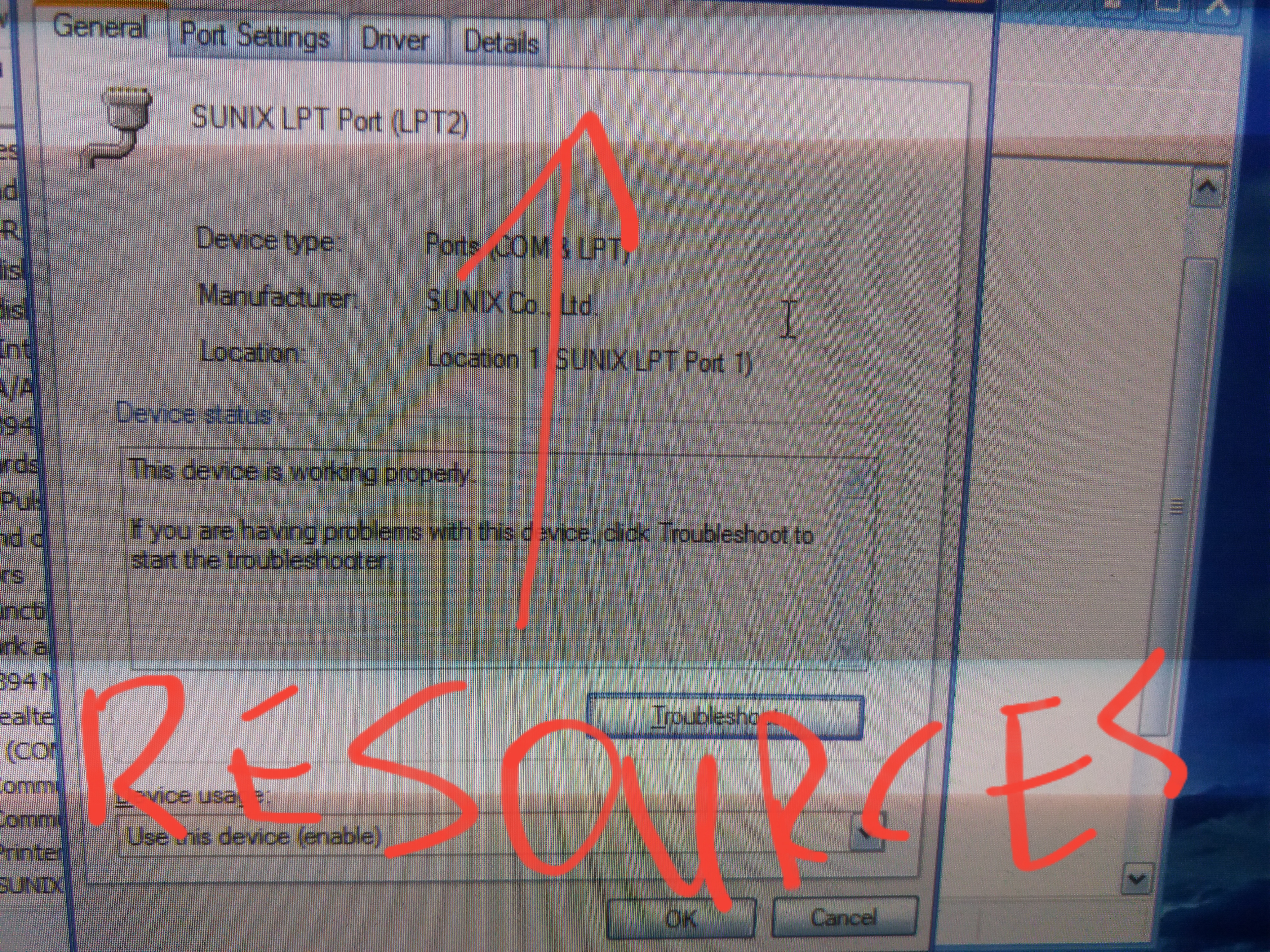

Почему отключить -потому что я его не вижу а комп почему то видит.
А в том который вижу -нет столбца resources и я не могу записать в него- 0×378.
Вот
20180606_224212.jpg (3155 просмотров) <a class='original' href='./download/file.php?id=140734&mode=view' target=_blank>Загрузить оригинал (11.87 МБ)</a>
Сообщение Евжений »
Значит установлена это ваша плата коряво. В смысле драйверов.

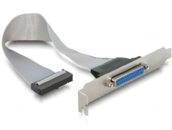

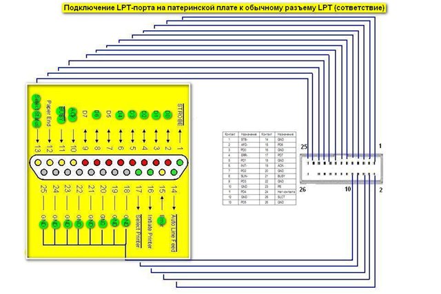

bass писал(а):К нему нужен переходник что бы вытащить наружу(Переходник это просто два разъема один LPT, другой вставляемый в материнку )
Такой?
EP-081-DB9-Pin-COM.jpg (3136 просмотров) <a class='original' href='./download/file.php?id=140739&mode=view' target=_blank>Загрузить оригинал (80.99 КБ)</a>

Сообщение Евжений »
Ruosiniai писал(а):Почему отключить -потому что я его не вижу а комп почему то видит.
В общем выхода два. Или ту хрень покупаете или сами городите что в предыдущем посте. Или ищите драйвера на вашу PCI-LPT плату.

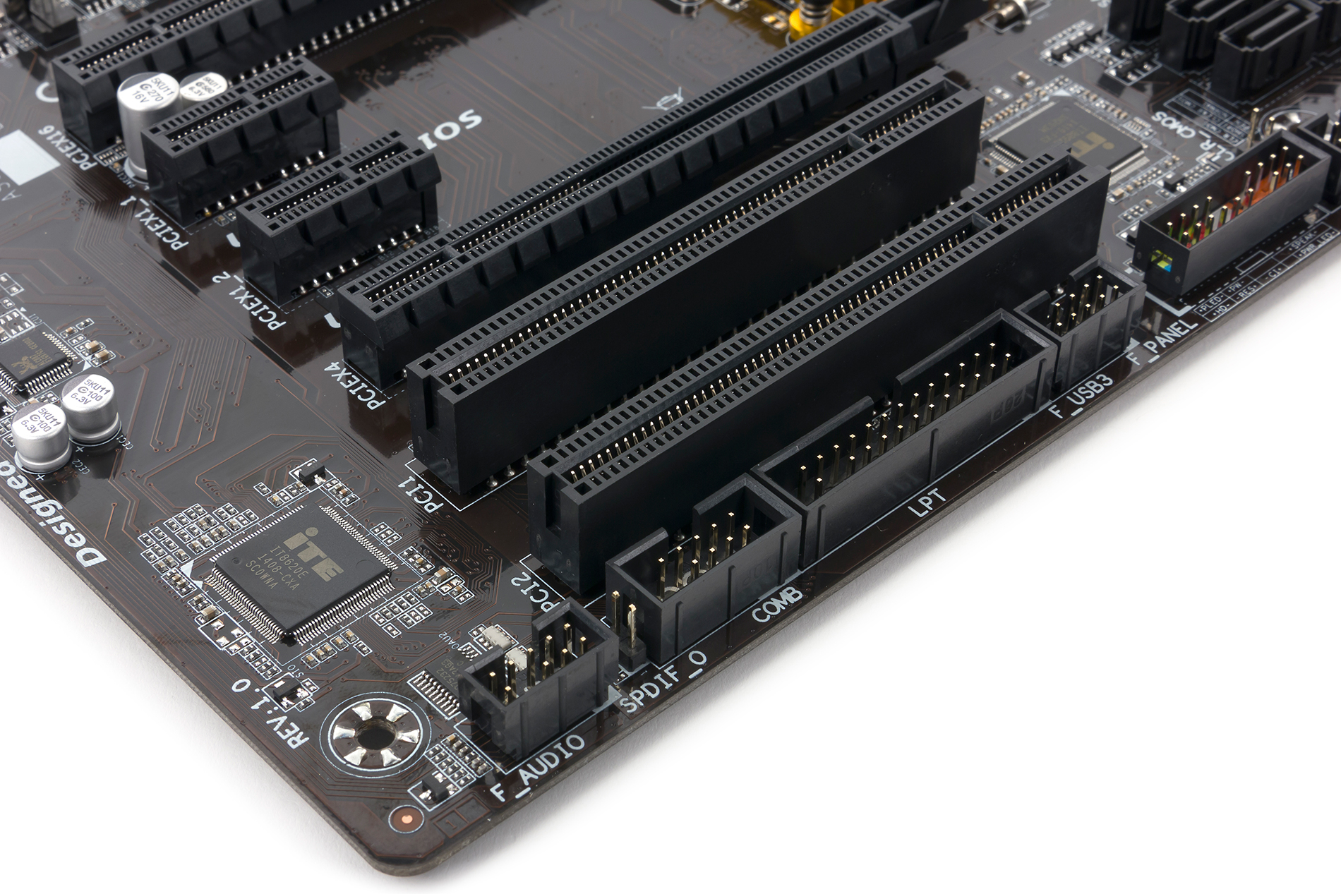

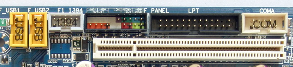

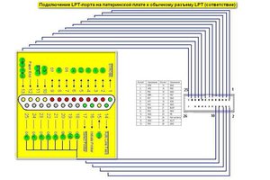

Евжений
Сообщения: 1076
Репутация: 136
Откуда: Там, сям.

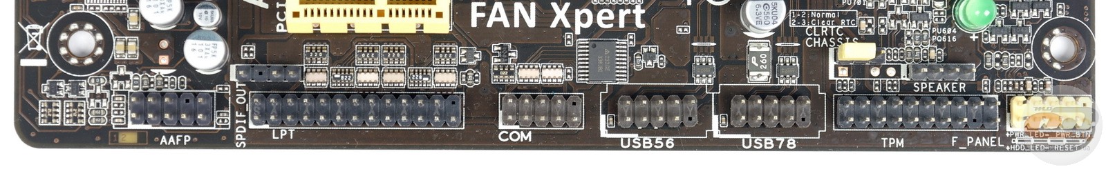

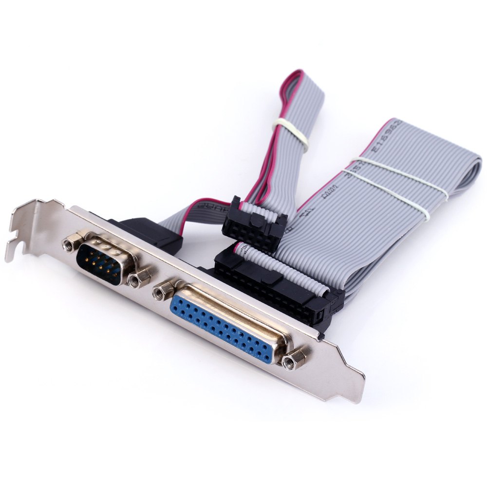

Сообщение Евжений »
Вот что-то такое ищите.
07_asus_am1m-a.jpg (3068 просмотров) <a class='original' href='./download/file.php?id=140805&mode=view' target=_blank>Загрузить оригинал (156.93 КБ)</a>
letters-b.jpg (3068 просмотров) <a class='original' href='./download/file.php?id=140806&mode=view' target=_blank>Загрузить оригинал (75.28 КБ)</a>
com-lpt.jpg (3068 просмотров) <a class='original' href='./download/file.php?id=140807&mode=view' target=_blank>Загрузить оригинал (1.4 МБ)</a>
0b9577f5795b.jpg (3068 просмотров) <a class='original' href='./download/file.php?id=140808&mode=view' target=_blank>Загрузить оригинал (59.38 КБ)</a>
PC1305842.jpg (3068 просмотров) <a class='original' href='./download/file.php?id=140809&mode=view' target=_blank>Загрузить оригинал (103.13 КБ)</a>

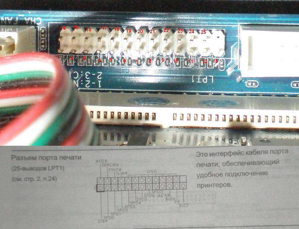

Ruosiniai
Сообщения: 12
:oops: :oops: Да я к компу может только завтра подойлу и то если время найду
Ruosiniai
Сообщения: 12

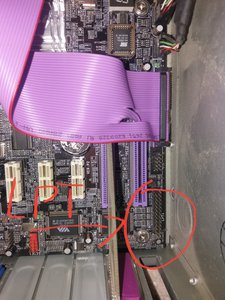

Это тот слот к которому я должен подключить вывод?
20180608_120252.jpg (3039 просмотров) <a class='original' href='./download/file.php?id=140832&mode=view' target=_blank>Загрузить оригинал (6.96 МБ)</a>
Taganrog
Сообщения: 1211
Репутация: 284
Откуда: Брянск
Сообщение Taganrog »
Да. Он.
