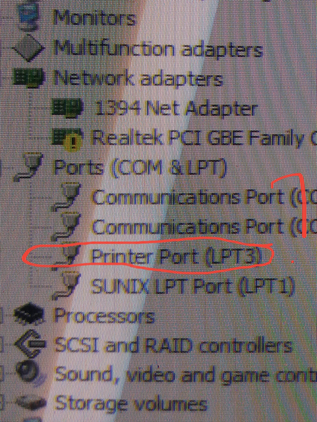

Ruosiniai писал(а):Но я не могу установить 0×378 потому что просто нет такого столбца(фото).
В диспечере ничего менять не надо. Туда идём чтобы посмотреть адрес. Потом его вписываем в мач.
И порт выбрать 1 а то на фото 3

NikolayUa24 писал(а):И порт выбрать 1 а то на фото 3
Не обязательно. Для эстетики можно через диспетчер устройств поменять. Главное адрес.

Сообщение Ruosiniai »
Теперь надо в моем компе как то убрать один порт ЛПТ...
Как его убрать?

Ruosiniai писал(а):Теперь надо в моем компе как то убрать один порт ЛПТ...
Как его убрать?
Port Settings выбрать порт 1

Re: Подключение драйверов к контроллеру
У меня комп видит два ЛПТ порта ,хотя вывод только один!
И этот порт к которому подключен кабель ЛПТ -есть SUNIX LPT PORT!
Да,я в PRINTER PORT делал и LPT 1 И LPT3-но к этому порту невозможно что-то подключить потому что физически его нету(или я ослеп).

Ruosiniai писал(а):Как его убрать?
Этот лпт на материнке стоит. Только отключить. Правой кнопкой мыши -> отключить. Если такой пункт будет.
А вам это зачем?
Почему отключить -потому что я его не вижу а комп почему то видит.
А в том который вижу -нет столбца resources и я не могу записать в него- 0×378.

Сообщение Евжений »
Значит установлена это ваша плата коряво. В смысле драйверов.

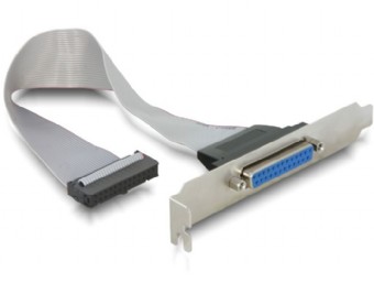

bass писал(а):К нему нужен переходник что бы вытащить наружу(Переходник это просто два разъема один LPT, другой вставляемый в материнку )
Такой?
EP-081-DB9-Pin-COM.jpg (2860 просмотров) <a class='original' href='./download/file.php?id=140739&mode=view' target=_blank>Загрузить оригинал (80.99 КБ)</a>

Сообщение Евжений »
Ruosiniai писал(а):Почему отключить -потому что я его не вижу а комп почему то видит.
В общем выхода два. Или ту хрень покупаете или сами городите что в предыдущем посте. Или ищите драйвера на вашу PCI-LPT плату.
А обязательно такой как на вашем фото ?Или можно как на моей?

Ruosiniai писал(а):А обязательно такой как на вашем фото ?Или можно как на моей?
Так вы сначала разберитесь вообще есть разъём или нет, и какой он если есть. Я чисто наобум фото выложил, с али. Вас просили уже модель материнки, или фото крупное.
