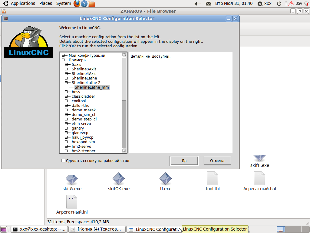

вот
Screenshot-1.png (1303 просмотра) <a class='original' href='./download/file.php?id=7006&mode=view' target=_blank>Загрузить оригинал (105.91 КБ)</a>
Screenshot-2.png (1303 просмотра) <a class='original' href='./download/file.php?id=7007&mode=view' target=_blank>Загрузить оригинал (366.08 КБ)</a>

может дело в кирилице в именах
попробуй переименуй папку мой_станок в ну например machine
а файлы в этой папке соответственно machine.ini и machine.hal (вместо мой_станок.ini и мой_станок.hal)
запустится не запустится - но должно появиться в окне выбора

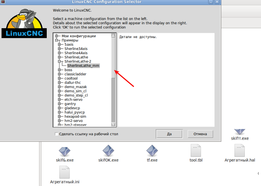

а ты весь список прокручивал:
Выделение(002).png (1295 просмотров) <a class='original' href='./download/file.php?id=7009&mode=view' target=_blank>Загрузить оригинал (131.1 КБ)</a>

Сообщение ЗАВ »
без изменения
Screenshot.png (1295 просмотров) <a class='original' href='./download/file.php?id=7010&mode=view' target=_blank>Загрузить оригинал (106.91 КБ)</a>

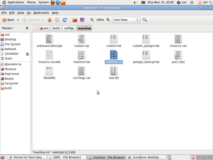

папку xxx/build/configs/machine удали
архив распакуй в xxx/build/configs
пробуй запускать
machine.tar

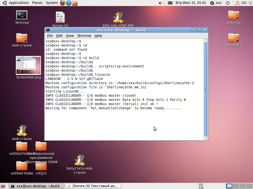

Сообщение ЗАВ »
старый machine удалил новый скопировал, прои запуске через терминал так же - нет строки machine , ну и шд естсно стоят
